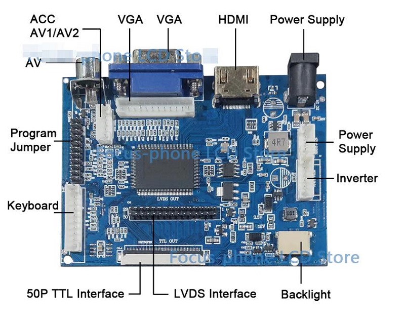

Итак, торговое наименования контроллера:
VS-TY2662-V1 (и то, оно известно не очень широко). В Китае он вообще не имеет названия. У продавцов он числится как "HDMI+VGA+2AV LCD display driver board". Иногда у нас этот контроллер называют PCB800099 но это не верно, это - название голой платы, а не самого контроллера, и по такому тегу в интернете найдется только информация у "нас", а не в Китае.
Внешний вид, габариты и назначение разъемов показаны на картинке

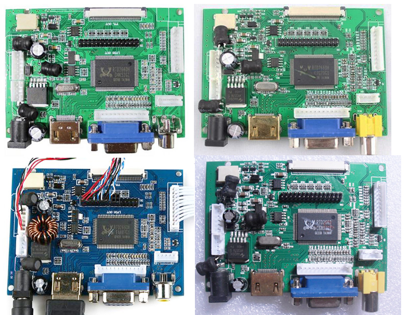

Контроллер может быть как на чипе RTD2660H, так и RTD2662. Даташиты существуют на оба чипа, но разницы в них не замечено. Можно уверенно утверждать, что второй - это переименованный первый. Контроллер может быть собран на платах двух ревизий - PCB800099 и PCB800099 V.9, которые имеют незначительные различия. В функциональном плане никаких, а в топологии печатной платы - есть. Иногда даже попадаются экземпляры под синей маской. Это говорит только о том, что собирают их на разных предприятиях. Я думаю, что заводов-производителей порядка 4-5 и все они сосредоточены в китайском Сколково - славном наукограде Шеньчжене.
Вот картинки разных вариантов для сравнения

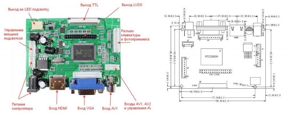

Контроллер может быть использован с большим ассортиментом матриц. Для этого достаточно чтобы он был прошит под конкретную (или аналогичную) матрицу и имел соответствующие "добавки" в виде интерфейсных переходников (шлейфов) и если это необходимо - драйверов подсветки. На борту для этого существуют два интерфейса данных (они подписаны как TTL и LVDS) и разъем для подключения дополнительного драйвера подсветки или управления им. К интерфейсу TTL напрямую без каких либо довесков и доработок можно подключить матрицы TTL, имеющие такую распиновку (50 pin)

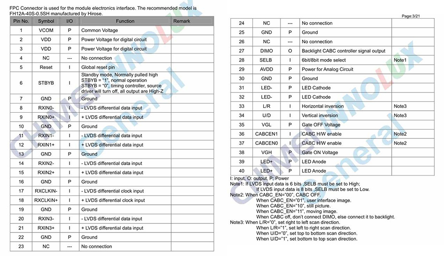

Также к этому интерфейсу можно подключить и целое семейство матриц с таким LVDS интерфейсом (40pin)
"Классические" представители этого семейства - EJ070NA-01 (1024*600) и EJ080NA-04 (1024*768) (которые также имеют с полтора - два десятка аналогов). Однако, их подключение возможно ТОЛЬКО через переходную плату. Внешний вид таких плат приведен на картинках. Слева вверху плата попроще, справа вверху - более "продвинутая и позволяет подключать к контроллеру еще некий перечень нестандартных матриц (внизу две картинки ее с более детальным изображением)

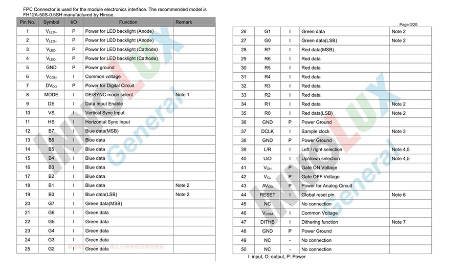

Какая бы ни была конструкция переходной платы, соответствие распиновок разъемов 50pin (применительно к разъему TTL контроллера) и 40pin (применительно к матрице EJ070NA-01) такое:

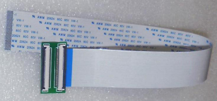

Кстати есть еще один способ подключения таких матриц через совсем другой переходник. Он подключается к выходу LVDS контроллера и на борту имеет отдельный драйвер подсветки. Обычно такие применяют с матрицами с более прожорливой подсветкой (ZJ080NA-08A). Выглядит он так:

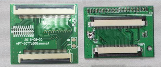

Есть еще ряд матриц с 60-пиновым TTL интерфейсом, под которые также есть переходники. Однако, брендовые матрицы такого плана от именитых производителей хоть и похожи распиновкой, но все же имеют отличия, поэтому такие переходники ориентированы в основном на китайские нонеймы, у которых 60-пиновый интерфейс слизан с матрицы от AUO HSD070IDW1. Их не так много, но есть. Переходники для них выглядят вот так
Но и с ними тоже есть проблемы. Тот переходник что слева, ориентирован на использование контроллера с прошивкой под 50-пиновую TTL матрицу, а тот, что справа, вообще предполагает свою TTL прошивку из-за того, что у него все "цветовые" сигналы перевернуты в отличие от первого переходника.

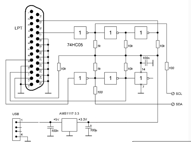

ПРОГРАММИРОВАНИЕ

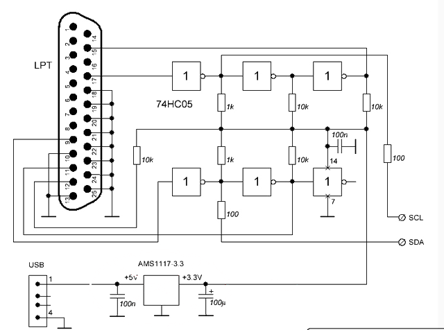

Контроллер программируется по шине I2C. Прошивка ложится в SPI-Flash типа Winbond 25X40. Шины SDA и SCL находятся в составе разъема VGA, а также запараллелены на разъем, дублирующий VGA. Для программирования контроллера многие продавцы предлагают даже программаторы. Подешевле - те, которые работают через LPT порт, например такой или такой. Варианты с USB ощутимо дороже, например вот. На форуме встречаются также и другие решения для программирования (например здесь). "Клиентам" многоуважаемого YAM1966 предлагаются вообще уникальные возможности, так сказать "два-в-одном".
Конечно же и потребности и возможности у всех разные. Но для действительно разовой работы (не каждый же день все прошивают контроллеры) должно быть и разовое решение. И оно существует.
Что есть самый дешевый LPT программатор? Да ни что иное, как общеизвестная схема на 74HC05 и никаких секретов:
А дальше все зависит от уровня подготовки и дизайнерских навыков.
Себестоимость такого программатора - порядка 100 руб. При аккуратном монтаже можно легко всю схему уместить в покупной разборный корпус LPT разъема. Компьютер с LPT портом ради прошивки найти все таки возможно. Сами прошивки (китайские) - тоже не дефицит. Например по продавцы Chinatobby 2011 и Elecrealm на Ebay выложили целый архив прошивок для этого контроллера. Останется установить драйвер LPT порта, софт и вперед. Китайским софтом не пользовался, может он и удобный, но с этим джигом он не заработал. Я пользуюсь Postal2 - в нем тоже есть поддержка RTD2660.
Да, маленькая поправка. На схеме программатора есть USB разъем. Это - не порт! Это всего лишь питание программатора. Кто хочет - для вывода SDA и SCL может применить разъем VGA и соединять с контроллером через кабель. Мне лично показалось более простым использовать для программирования дублирующий VGA разъем (позади основного VGA). Контакты с обратной стороны платы все подписаны.

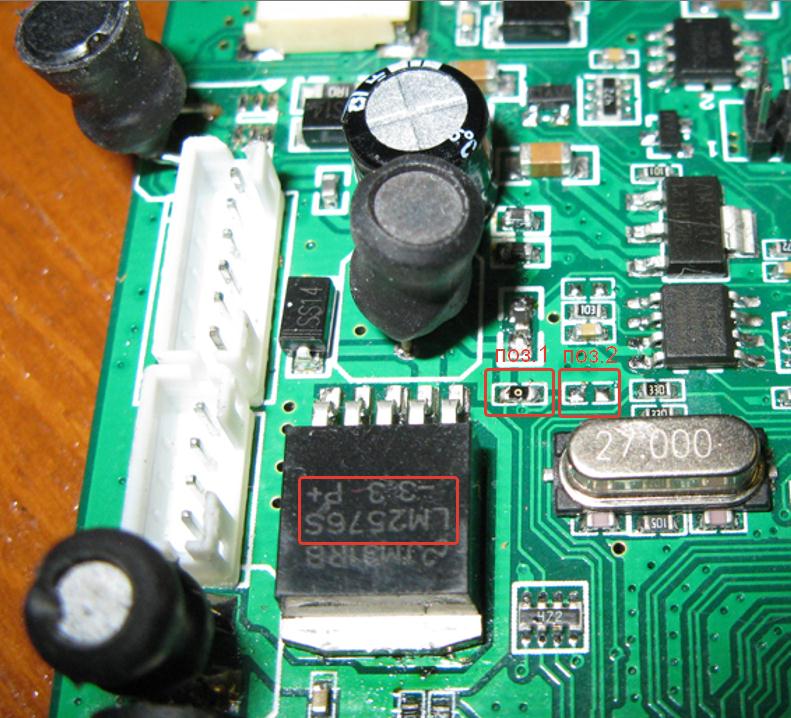

Стабилизатор HY2576ADJ особо нигде не исвестен, но это ни что иное как LM2576ADJ и найти его в случае замены не составит труда. Но есть и нюансы. Для замены необходим стабилизатор в корпусе TO-263 (D2PAK5). Однако, не всегда возможно такой найти. Чаще конечно же более доступны в корпусе TO-220. Можно взять и такой, но придется отпилить ему часть фланца. ВНИМАНИЕ! Если вдруг доведется проделывать такое, держите стабилизатор при отпиливании ТОЛЬКО за отпиливаемый край фланца, а не за корпус, иначе велика вероятность повредить микросхему. Помимо LM2576ADJ можно применить стабилизатор LM2576-3.3 (с фиксированным напряжением 3,3В). Тогда необходимо будет внести изменения в схеме (согласно даташита) - вместо резистора 20кОм поставить перемычку (поз.1 на рисунке ниже) и удалить резистор 12кОм (поз.2).
Такая "доработка" повышает надежность работы контроллера - в этом случае стабилизатор исключает несанкционированную "регулировку" выходного напряжения например при воздействии избыточной влажности (конденсата).
Теперь непосредственно о диагностике.
Самые распространенные случаи - это случайная переполюсовка при подключении. Обычно при этом выходит из строя стабилизатор HY2576. Не исключаю, что переполюсовка может привести и к более катастрофическим последствиям, но мне лично попадались контроллеры после таких недоразумений только с убитым стабилизатором. Помимо стабилизатора от переполюсовки может пострадать конденсатор 220мкФ*25В (который стоит на краю платы возле разъема питания). Мне попадался контроллер, у которого этот конденсатор разорвало спустя месяц после переполюсовки.
Диагностика начинается с обмеров напряжений. И первая ошибка, которую допускают многие - обмер стабилизатора непосредственно на его ножках. Конечно же так проще, но ножки входа и выхода у него находятся рядом (1 и 2 соответственно). В подавляющем большинстве случаев имеет место соскользнувший щуп и замыкание 12В на шину 3,3В. И если до этого была неисправна только микросхема стабилизатора, то при таком замыкании достаточно доли секунды, чтобы выгорели еще чип и флэш. Поэтому рекомендую входное напряжение измерять на 1 ножке стабилизатора, а выходное (+3,3В) пытаться искать на ножках микросхеме AMS1117 (с тремя выводами и широким фланцем). Вокруг нее довольно "просторно", замкнуть там ничего не получится. К тому же на ее фланце заодно можно посмотреть еще и наличие напряжения +1,8В (если конечно же +3,3В на нее поступает).
При замене снимаем горелый стабилизатор. Он припаян фланцем на плату, поэтому удобнее отпаять сначала по одной ножке (приподнимая каждую), а потом уже более высокой температурой прогреть фланец. После снятия стабилизатора нужно обязательно обмерить плату (тестером в режиме измерения сопротивлений) на предмет отсутствия аномалий по вторичной цепи питания (+3,3В). При полностью исправных элементах на плате сопротивление между шиной +3,3В и общим проводом должно составлять примерно 9-10кОм (щуп тестера с положительным потенциалом к шине +3,3В). Если это сопротивление составляет десятки или единицы Ом, то это говорит о выходе из строя каких то элементов по вторичной цепи питания и тогда следует поэтапно проверить каждую ветку питания +3,3В. В грубом выражении таких веток четыре и на каждую ветку на плате установлены SMD дроссели:
- драйвер подсветки (поз.1)
- ключ питания матрицы LVDS (поз.2)
- SPI Flash (поз.3)
- питание чипа RTD2660H (поз.4)

Если, как говорилось выше, по шине питания тестер показывает сопротивление единицы Ом, то можно методом исключения перемычек найти неисправную цепь (или цепи, если она не одна). Боюсь кого то огорчить, но почему то как правило таковыми являются чип контроллера и flash. Так что можно сразу начинать проверку с них.
Поменять флэш не сложно. Гораздо проблематичнее поменять сам RTD2660H. Если все таки он "готов", то не стоит отчаиваться - они продаются (даже где то у нас встречаются) и можно поменять и его. Просто следует иметь в виду, что удобнее всего это делать при помощи фена паяльной станции. Но если таковой нет, можно обойтись подручными средствами. Нужно взять острый скальпель и пройти им вдоль граней корпуса чипа, срезая ножки (аккуратно, надавливая сверху вниз по принципу ножниц, естественно не царапая плату). Затем мелким (лучше все же специализированным миниатюрным) паяльником снять все ножки, аккуратно БЕЗ НАДАВЛИВАНИЯ сдвигая их паяльником вдоль дорожек. Когда останется один голый корпус чипа, тогда нужно мощным паяльником прогреть его со "спины" до тех пор, пока он не отпаяется от платы (он припаян на плату подложкой). Припаять подложку нового чипа без спецсредств уже не получится, поэтому можно обойтись и каплей термопасты, которой мы смазываем компьютерные процессоры. Нужно "мазнуть" ей подложку, положить чип на плату, сориентировать чтобы все ножки совпали с дорожками на плате, прижать его и очень аккуратно припаять хотя бы угловые ножки. Ну а далее так же вдоль ножек проходя все тем же мелким паяльником, припаиваем все выводы чипа.

Сообщений: 799

подправьте если не прав:
вот вижу что этот контроллер прошивают через SPI интерфейс. Знаем что у Ардуино тоже есть SPI интерфейс. Нельзя ли его использовать для этих целей? Ардуино и Сдкард шилд. Бросить прошивку на карт и дальше залить на контроллер.
Farman вне форума   Ответить с цитированием
Старый 23.02.2015, 17:47   #8
YAM1966
Аватар для YAM1966
Регистрация: 01.06.2013
Сообщений: 2,006
Сообщение от Farman Посмотреть сообщение
По SPI шьется только FLASH память если ее выпаять.
Внутрисхемно она шьется по I2C DDC каналу в разъеме VGA.
Или этим или этим или этим софтом и железом.
