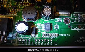

доброго времени суток
имеется вот такой "noname" мониторчик? как бы GL619,с hdmi входом
он у меня для опытов дома лежит,в авто стоит 629 Lilliput
прочитав http://www.pccar.ru/showthread.php?t=12419 этот пост
решил поэкспериментировать с ним,слил с него прошивку,выношу на суд общественности
хочется чтоб он натив держал 800*480,может кто подскажет что,и где там подправить нуно.
проц RTD2660B

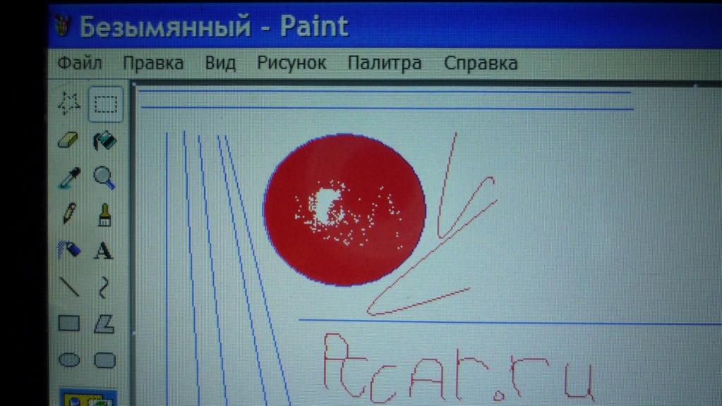

А он недержит натив потому что в винде не выставить? или в винде выставляеш а он непоказывает?

Сообщение от zanuda Посмотреть сообщение
в винде создаёш пользовательское разрешение 800*480,оно там появляется,а моник показывает,и думает что на него подают 640*480

есть подобный монитор и есть проблема
сгорела микруха 8pin возле дроселя помоги опознать

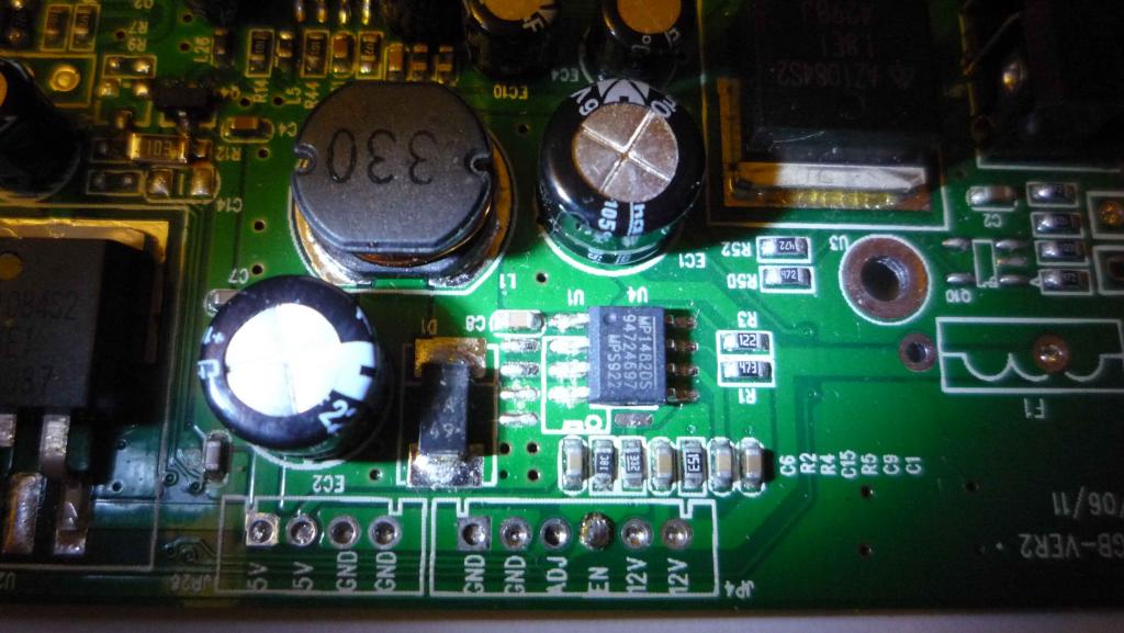

Сообщение от wqazx Посмотреть сообщение
это питальник 3.3 вольта, mp1482ds

А у меня похожая проблема, китайский нонейм не держит нативное (по документации) разрешение 800х480 с различной скоростью развертки. По горизонту вроде все хорошо, а по вертикали мажет.
Вертикальные и горизонтальные синие линии абсолютно одинаковы, ибо скопированы, а отображаются по разному. Как то можно малой кровью разрулить ? кто сталкивался ? или я тоже попал на перепрошивку ?

Сообщение от korozub Посмотреть сообщение
Матрица вот такая как тут http://www.compcar.ru/forum/showthread.php?t=4861
Процессор RTD2660
с паялом дружиш, тогда прошей, а так попал !, да вобщем то тут все попали
вобщем то моник неплохой, матрица, элементная база. Сам по началу разочаровался, прошил и доволен.
