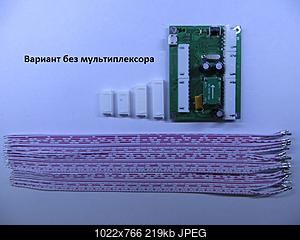

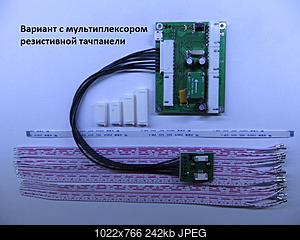

Комплект состоит из собранной платы контроллера, разъемов с контактами, платы мультиплексора с кабелем и разъемом, 4-х проводный FPC шлейф длиной 20 см для подключения к штатной схеме тачпанели.
Контакты в разъемы вставляете сами по мере необходимости.

Для тех, у кого нет места для платы мультиплексора рядом со штатным тачем могу доукомплектовать 2-мя разъемами FFC(как на плате мультиплексора) и еще одним 4-х проводным FPC шлейфом длиной 20 см.
При заказе уточняйте тип шлейфа тачпанели, варианты:
- 4-х контактный шлейф с шагом 1мм (если не уточняете, то идет по умолчанию);
- 8-контактный шлейф с шагом 1мм;
- 8-контактный шлейф с шагом 0.5мм и такой-же разъем на плате мультиплексора вместо 4-х контактного с шагом 1мм.

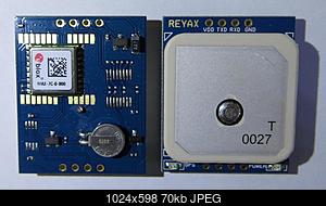

Подключение UART GPS Glonass приемника, например такого
VDD к X4/1
TXD к X4/2
RXD к X4/3 можно не подключать вовсе...
GND к X4/4
или
VDD к X6/1
TXD к X6/2
RXD к X6/3 можно не подключать вовсе...
GND к X6/4
Переключение между GPS и Glonass описано тут.
