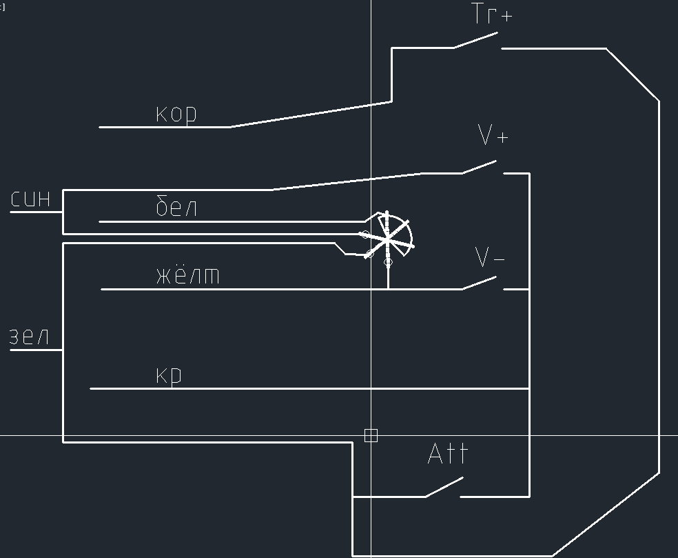

На первом и втором фото я вижу 6 проводов, на 3-м к разъему идут 5. Где потерян 6-й?
По схеме джойстика лагуны там 6 проводов.
У джойстика 4 кнопки и 1 круговой переключатель на заднице.

Вот такая схема

Сообщение от shizik Посмотреть сообщение
Вот такая схема
Коричневый к X3/3
Красный к X3/4
Белый к X3/5
Желтый через 500 Ом (два параллельно включенных 1К) к X3/6 (масса)
Зеленый через 1К к X3/6 (масса)
Синий через 2К (два последовательно включенных 1К) к X3/6 (масса)

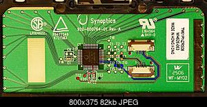

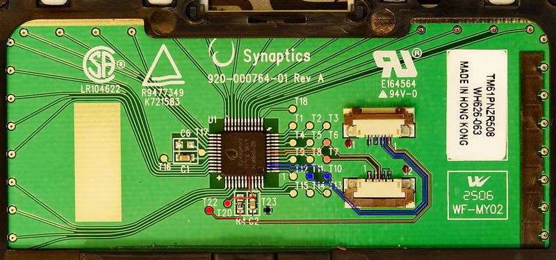

Версия 9.38 добавлена поддержка PS2 тачпада от Synaptics или аналогичных.

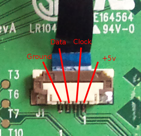

Видео в шапке, подключение:
X6/1 - +5V
X6/5 - CLK
X6/6 - DATA
X6/4 - GND
В ПО оболочки настройки на нижней вкладке PS2 выбрать модель тачпада, множитель скорости перемещения и записать конфигурацию в контроллер.
