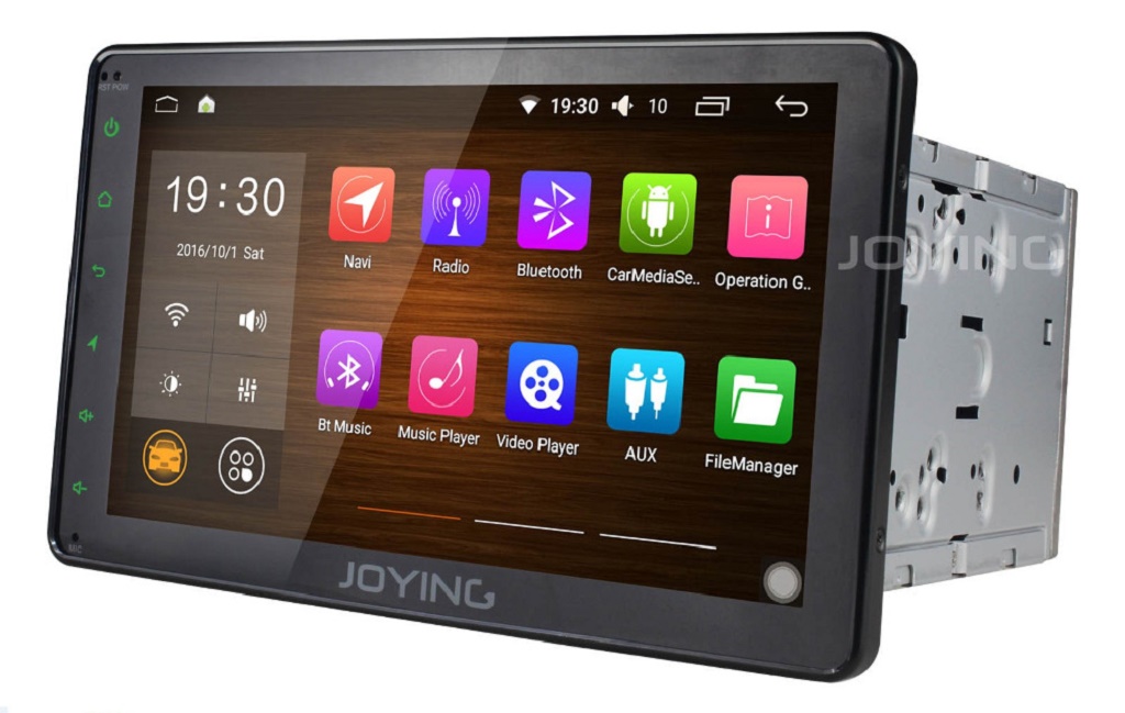

По умолчанию Обзор китайской 8" магнитолы JOYING JY-UL138N2 на Intel Sofia
Следующая реинкарнация магнитол от JOYING на Intel Sofia

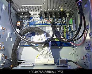

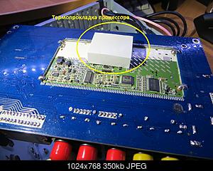

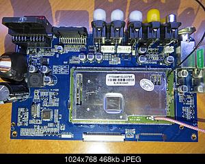

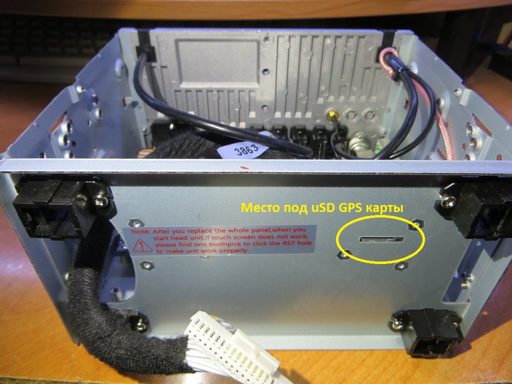

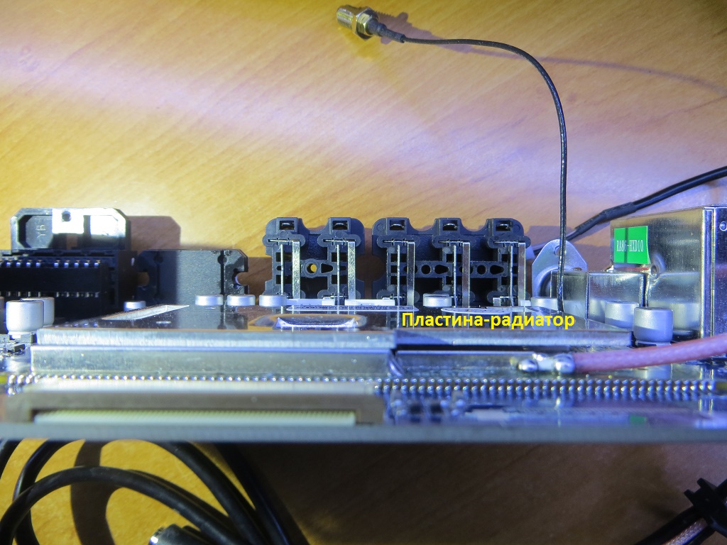

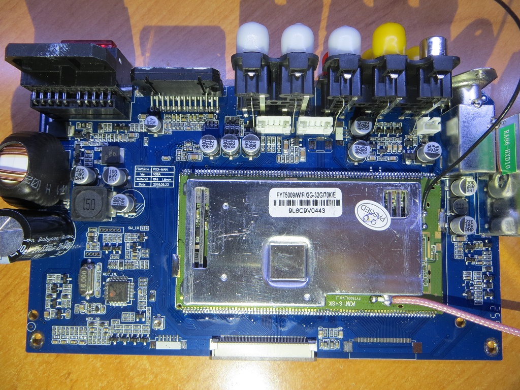

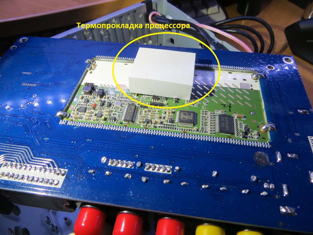

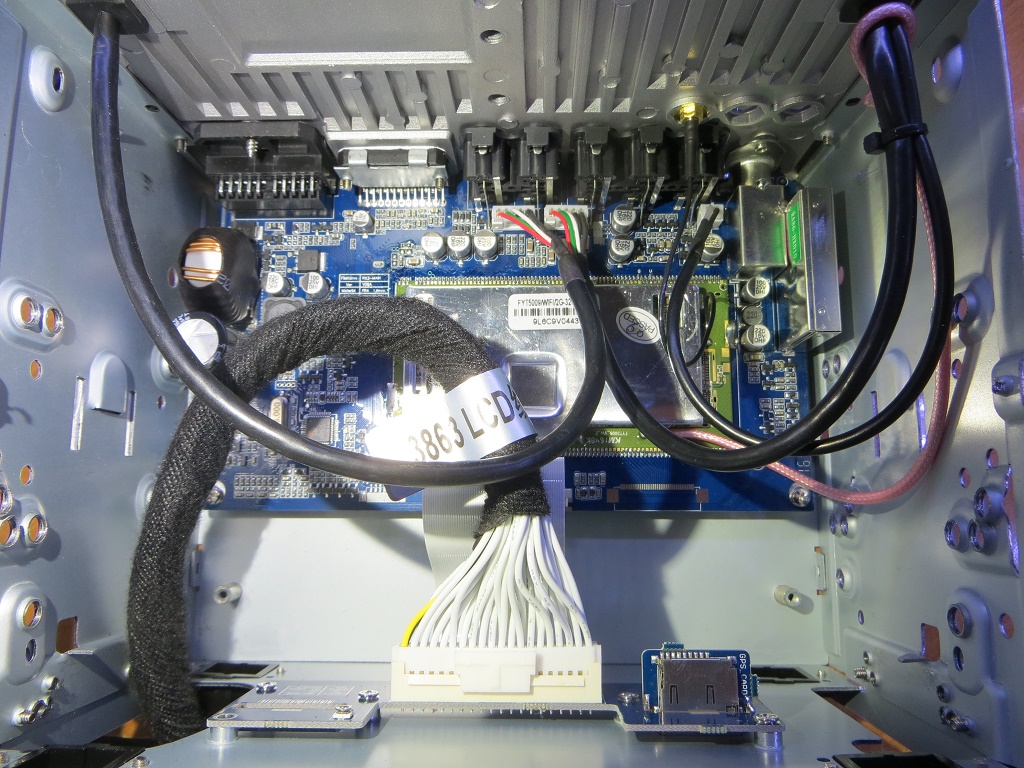

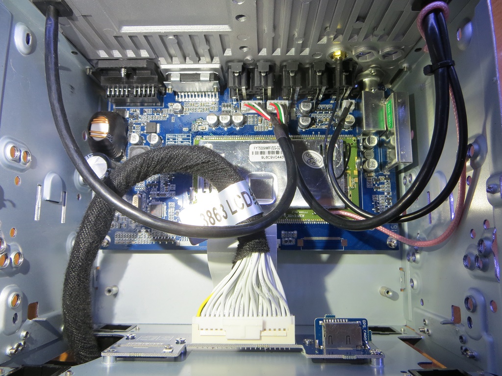

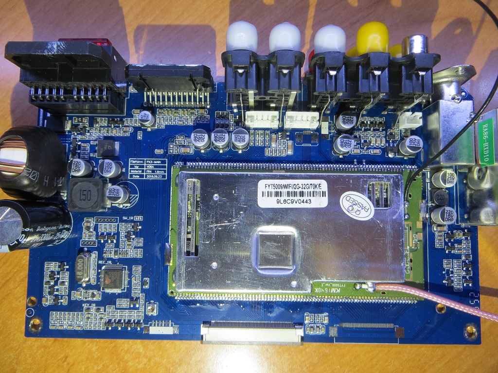

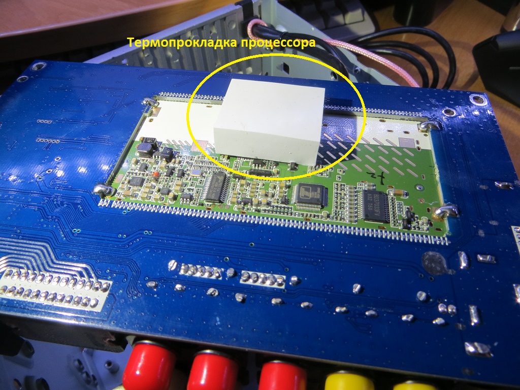

Внутренности:
Маркировка на модуле процессора 2G-32G - 2GB ОЗУ и 32GB флэша

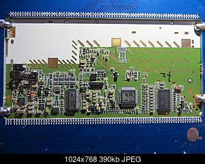

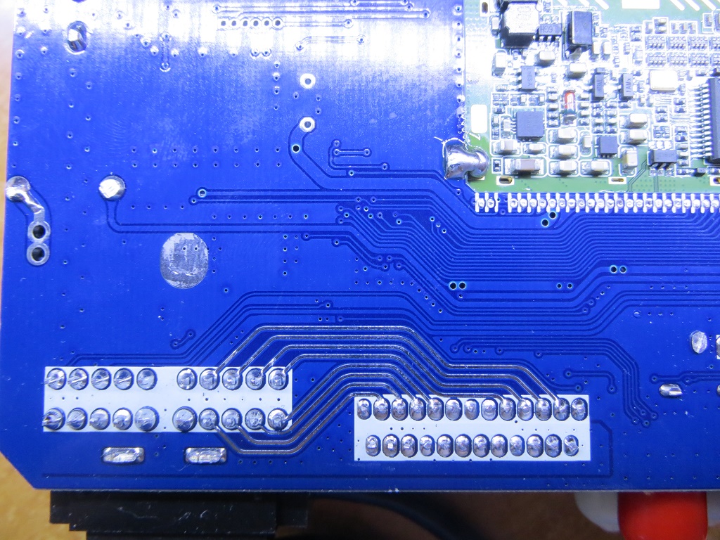

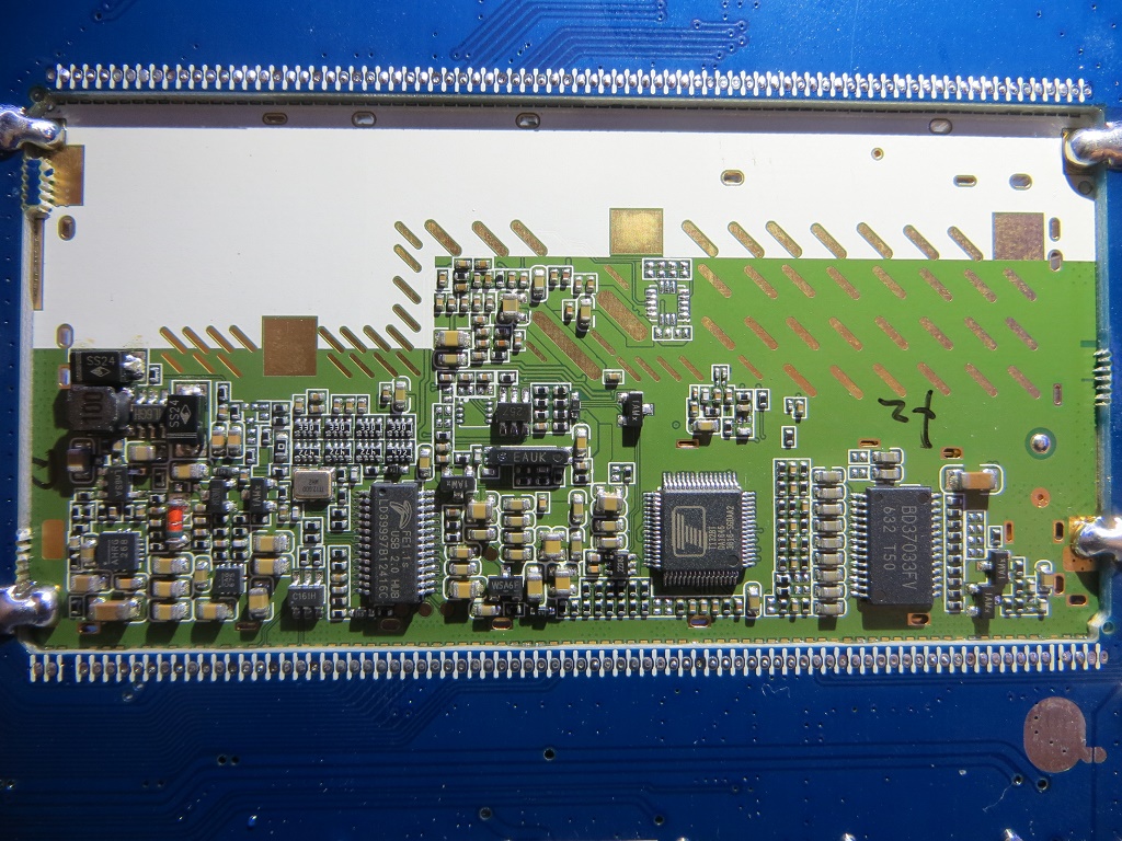

Обратная сторона модуля процессора, все интегрировано на ней:
USB 2.0 4-х портовый хаб FE1.1s, мультиформатный цифровой видео декодер ADV7181D, аудио процессор BD37033FV

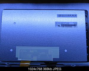

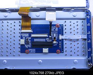

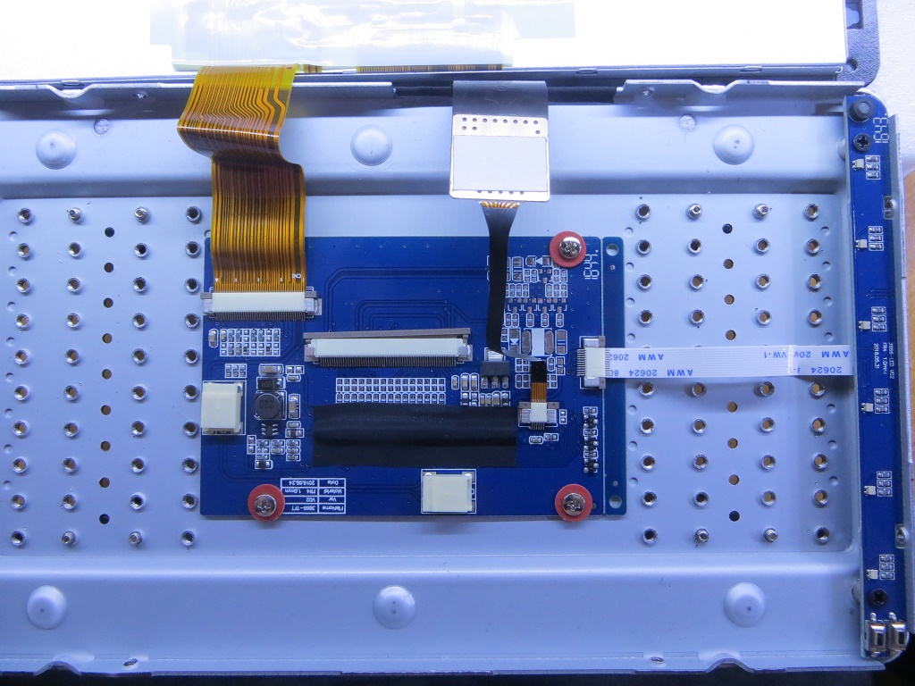

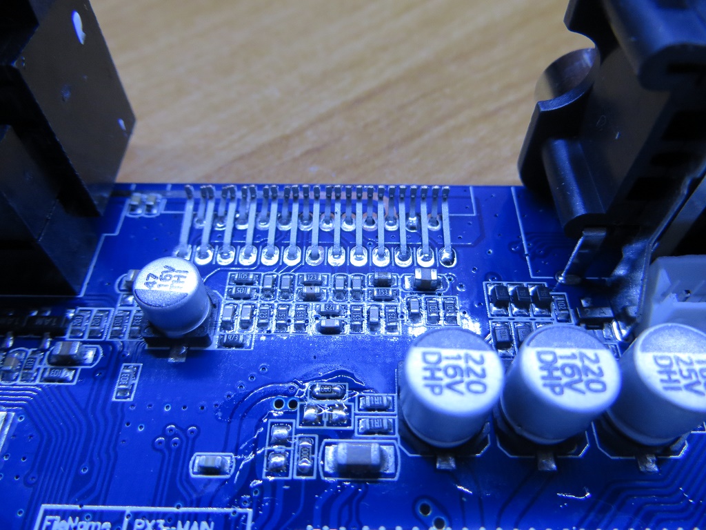

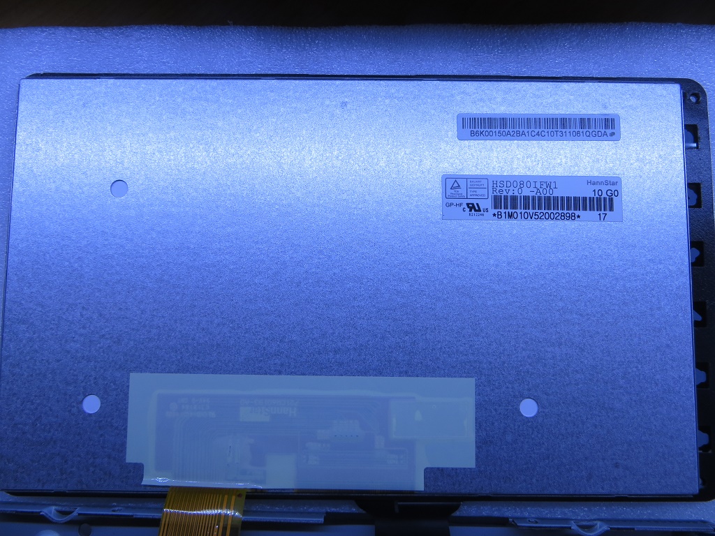

Дисплей известной марки и с хорошей яркостью. Плата универсальная, она-же подходит и для 10.1"

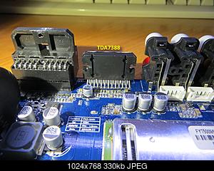

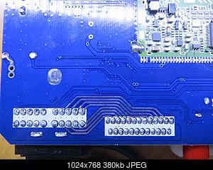

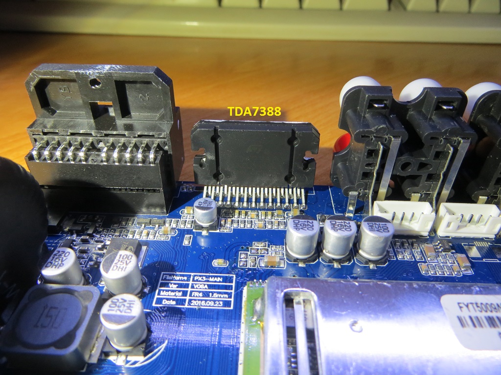

Усилитель мощности конечно же китайский TDA7388

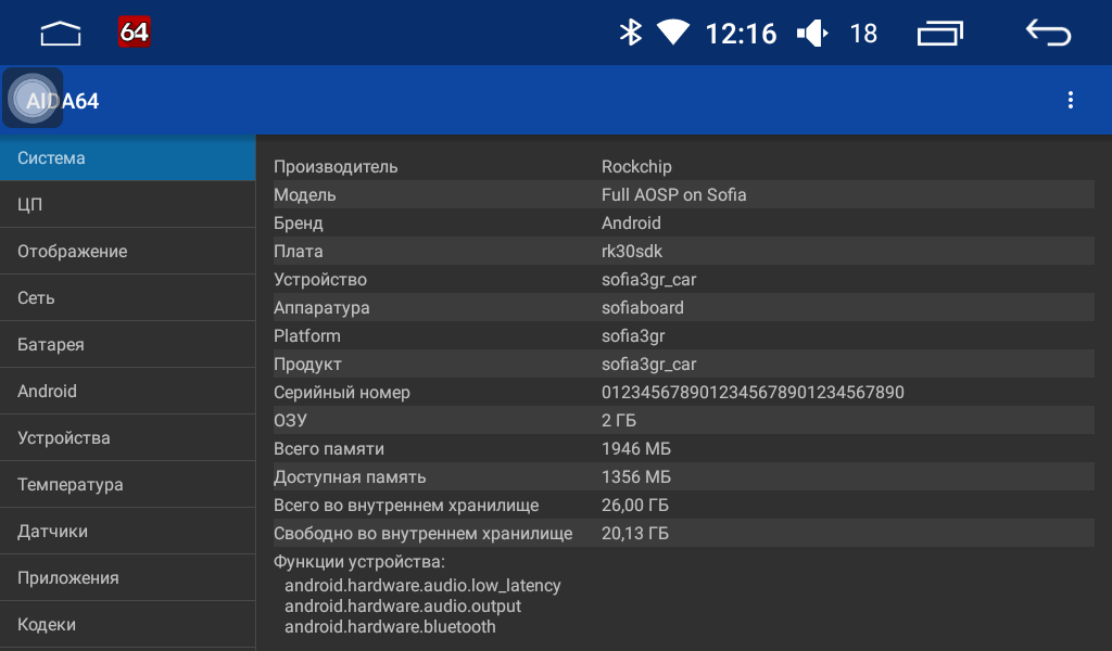

Из 32GB памяти всего места 26GB, доступно ~22GB.
После загрузки ОЗУ свободно ~1.36GB

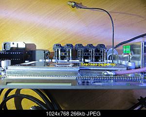

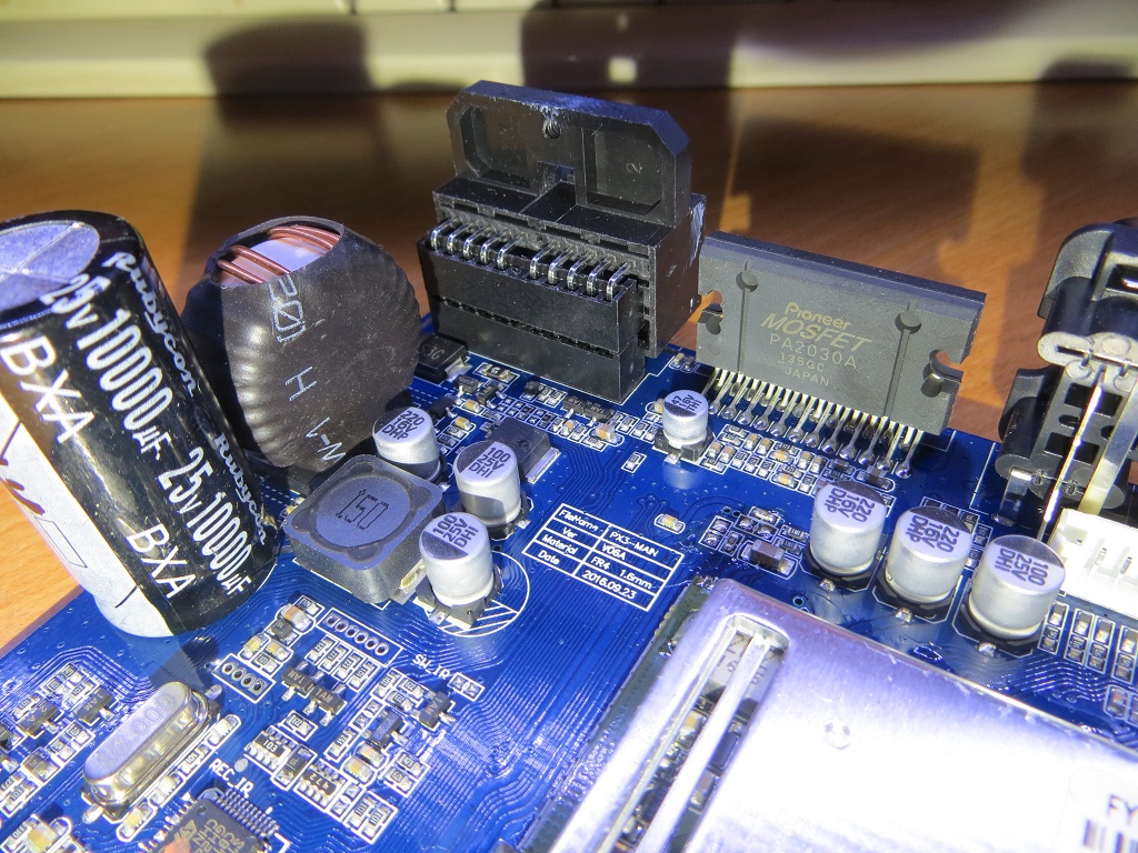

Сразу заменил усилитель мощности и конденсатор по питанию.

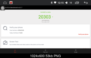

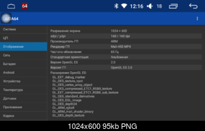

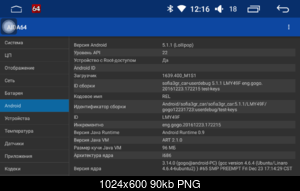

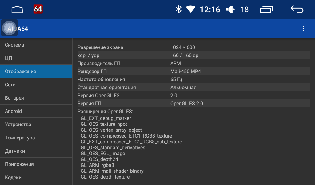

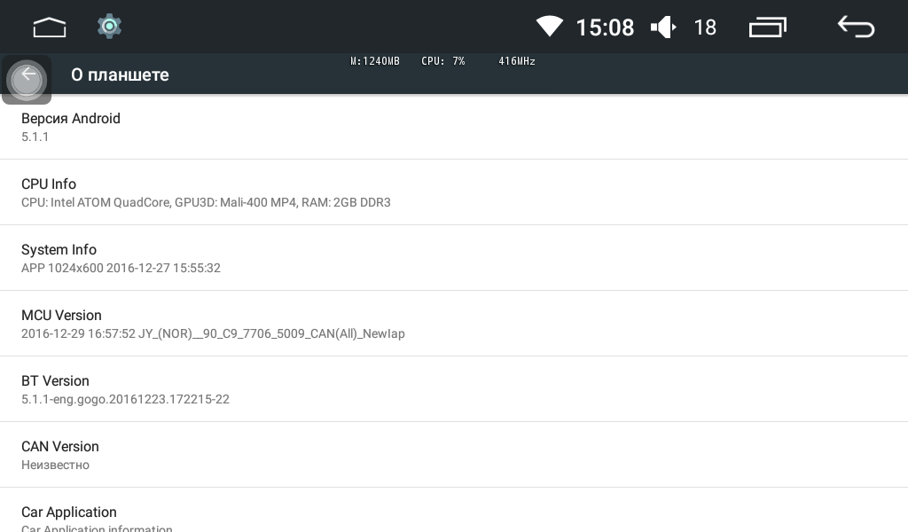

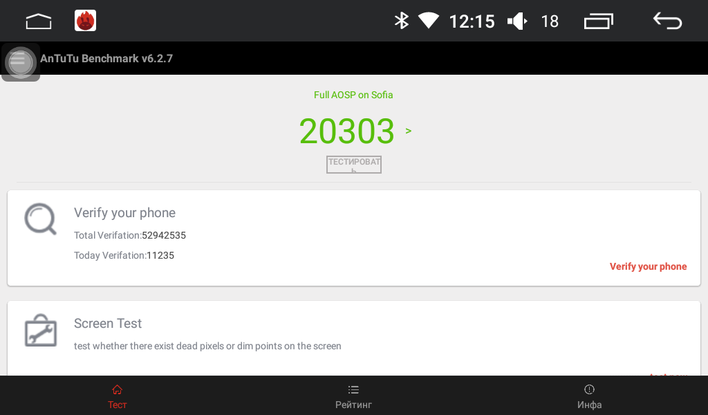

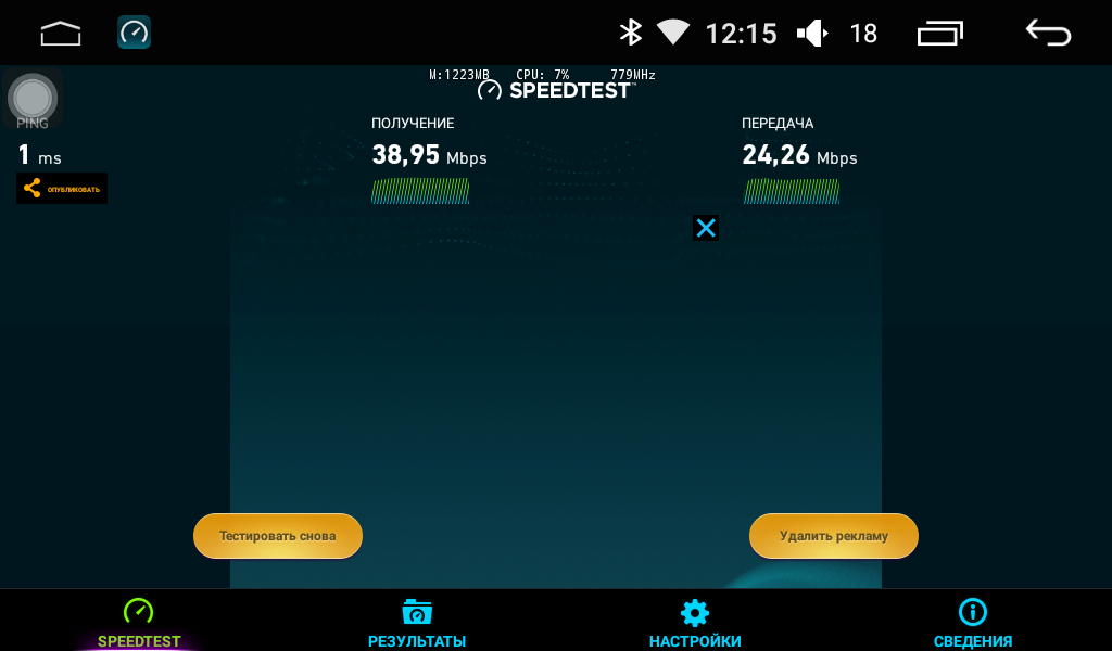

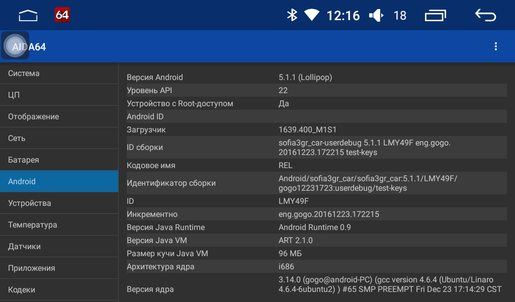

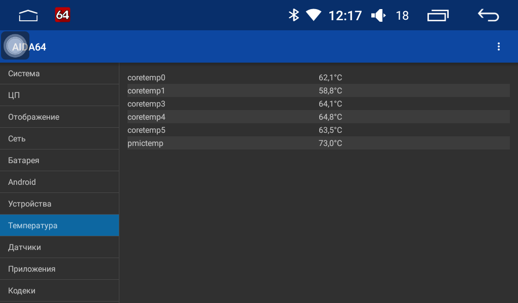

Первая загрузка
С русским языком от продавца

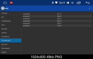

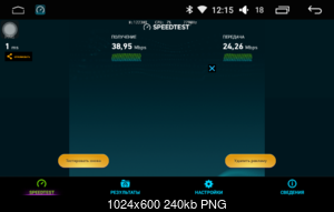

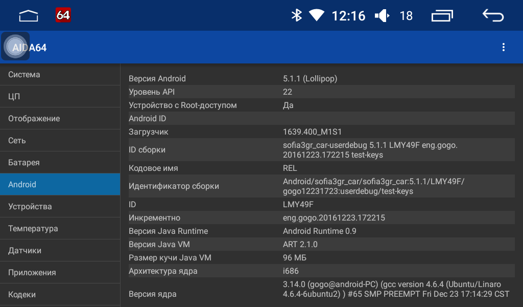

Некоторые тесты и скриншоты

Следующая реинкарнация магнитол от JOYING Обратная сторона модуля процессора, все интегрировано на ней:

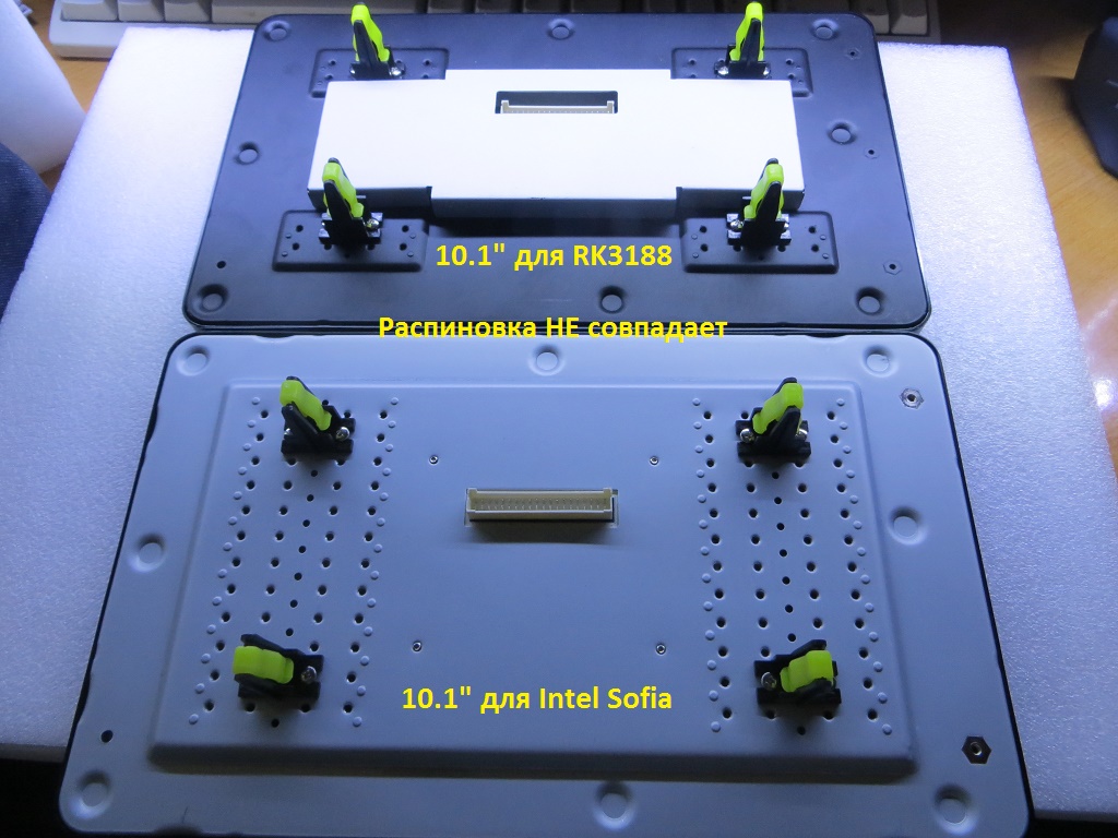

подскажите, пожалуйста, по следующему:
1) на ваших фото не видно ADV7181D и есть T132BT -- это полные аналоги или только функциональная замена?
2) совместимы ли дисплеи между двумя вашими магнитолами 8" и 10.1" по разъемам?
T132BT - китайский аналог ADV7181D

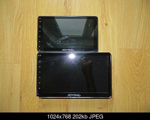

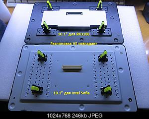

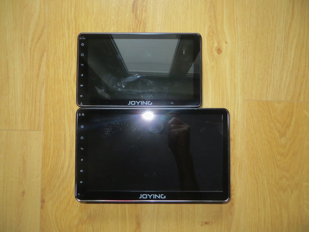

Заранее благодарю за ответы
Нет, они не совместимы по разъемам. Конструктивно выполнены на разных платах и распиновка не совпадает.
8" мне уже кажется мелким.
т.е. полностью совпадают по выводам и можно взамен нерабочей T132BT впаять ADV7181D ?
кажется Вы где-то писали, что можно отдельно купить 10.1"-й экран, но мне он для другой машины тоже великоват, а вот 8"-й был бы в самый раз. Продаются ли такие отдельно?
