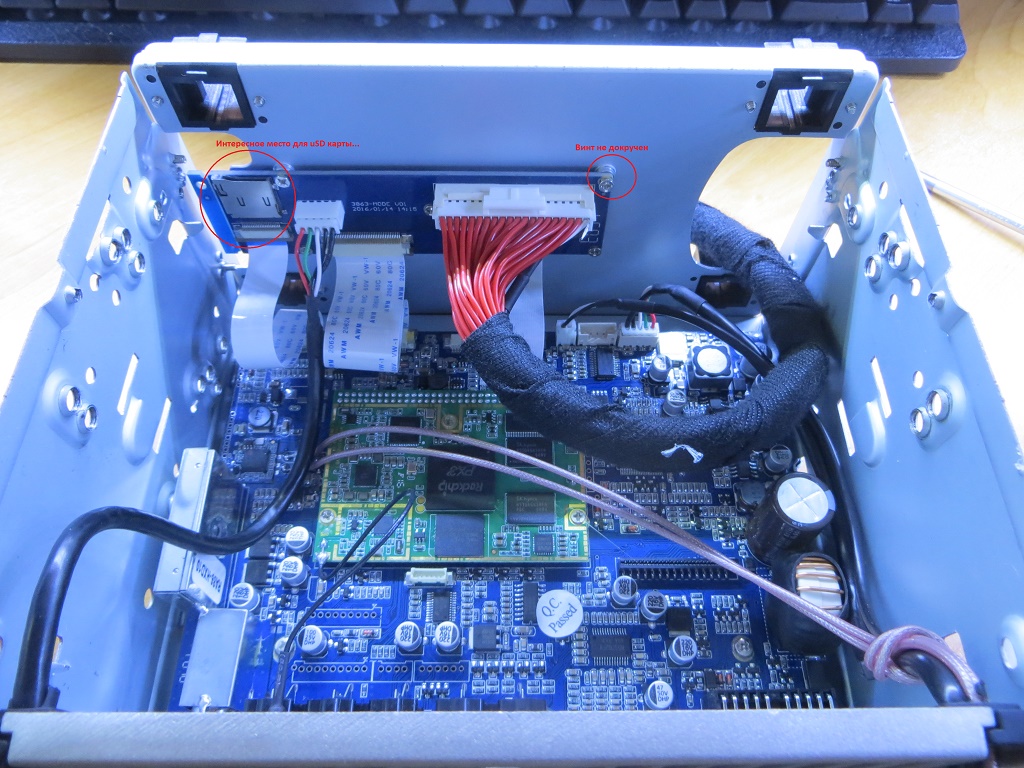

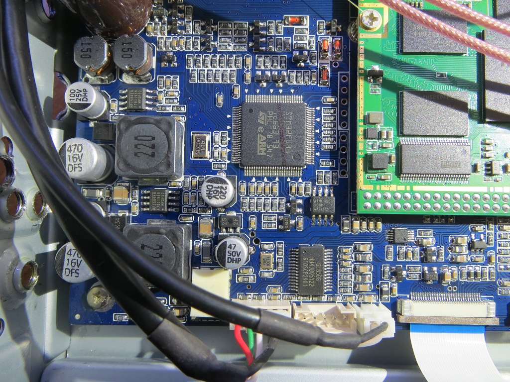

Рассмотрим внутренности
Общий вид

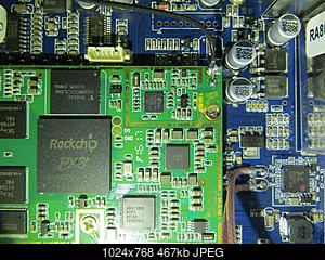

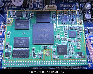

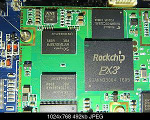

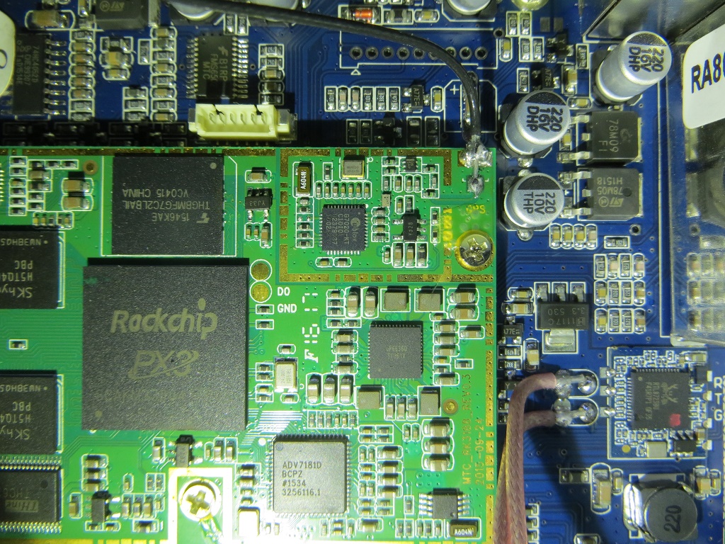

Плата с CPU

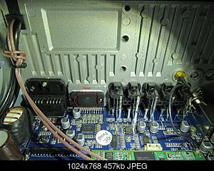

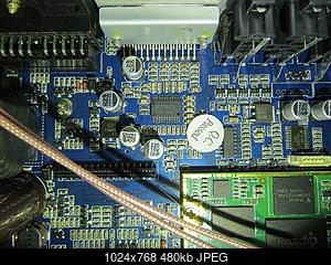

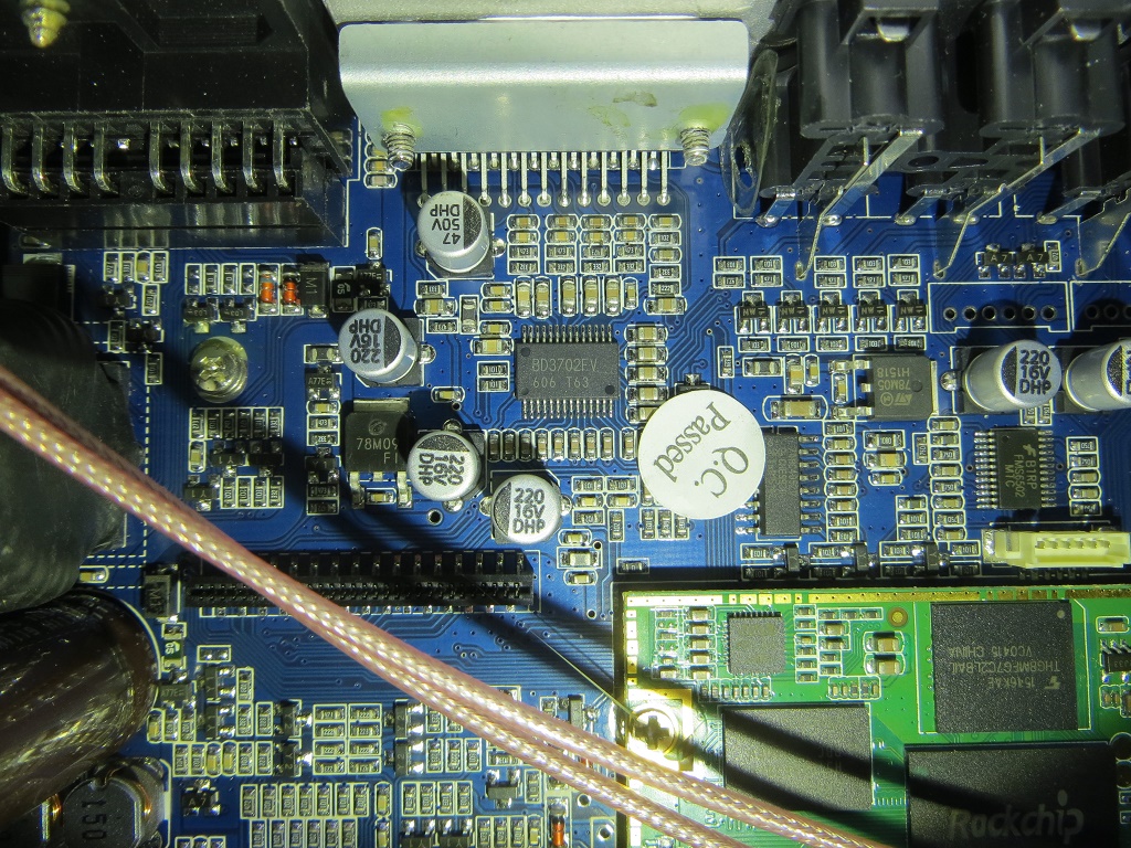

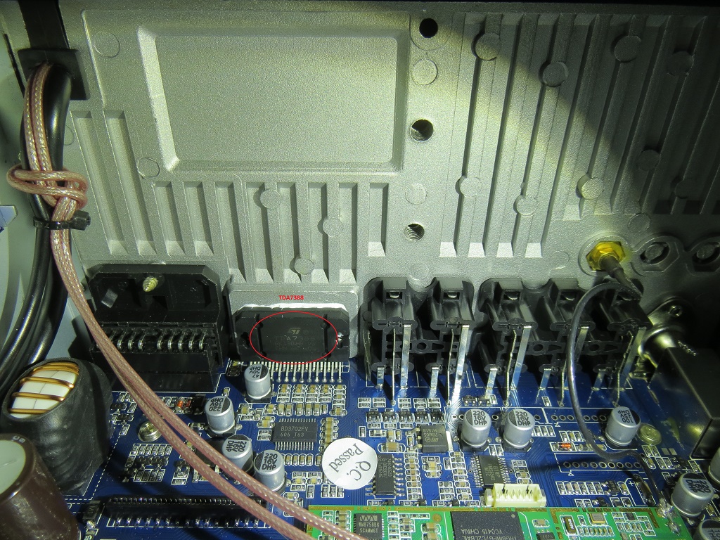

Усилитель

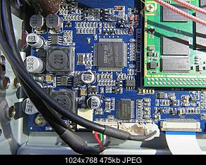

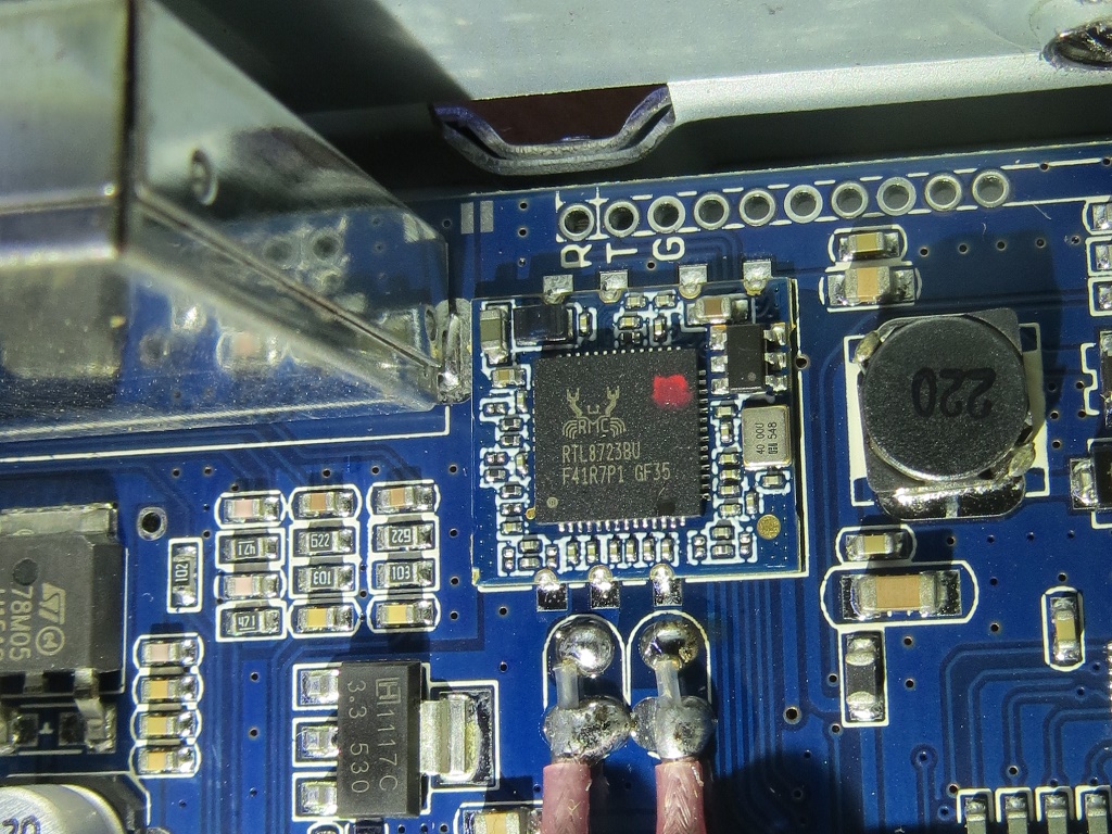

USB хаб, питание, WIFI + блютуз

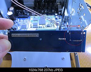

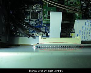

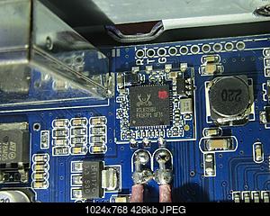

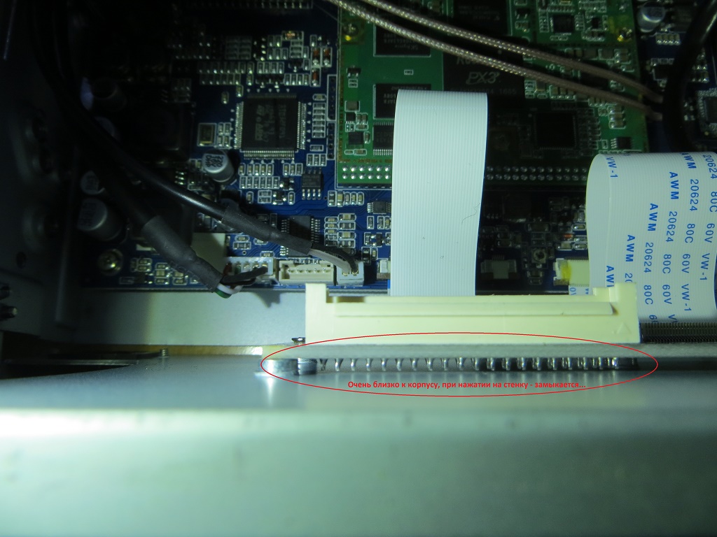

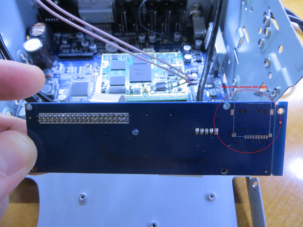

Недоработка + странные места для uSD карт

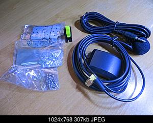

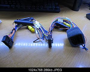

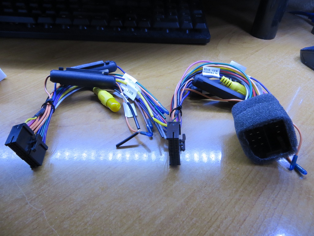

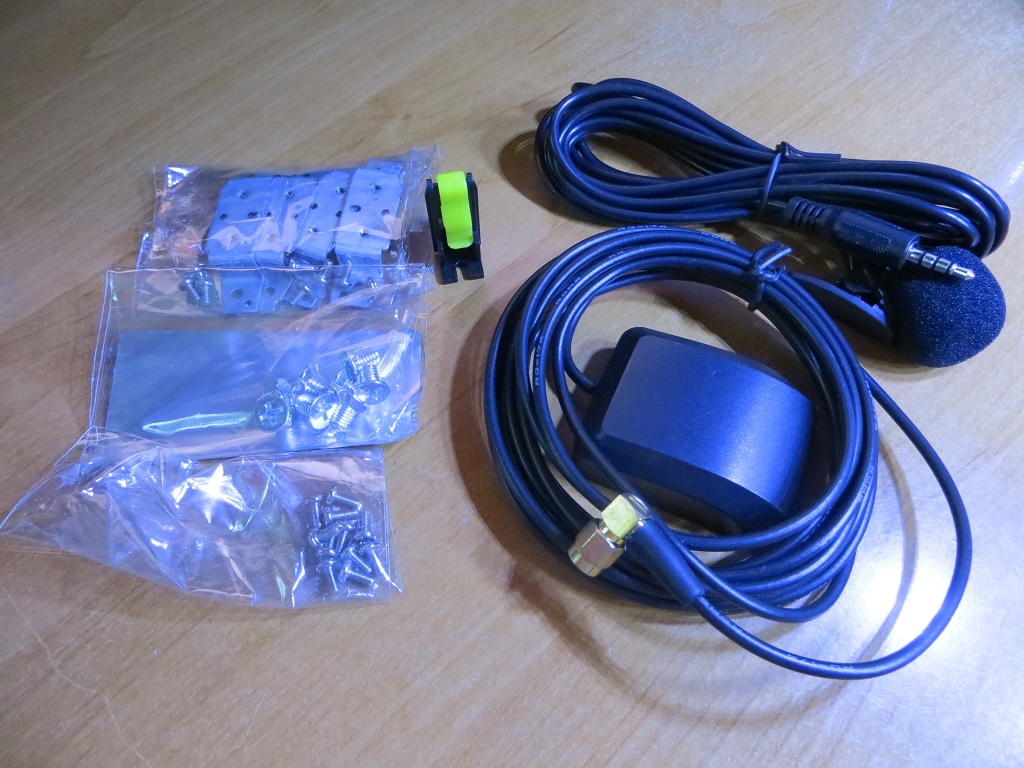

Комплекты проводов

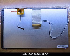

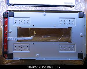

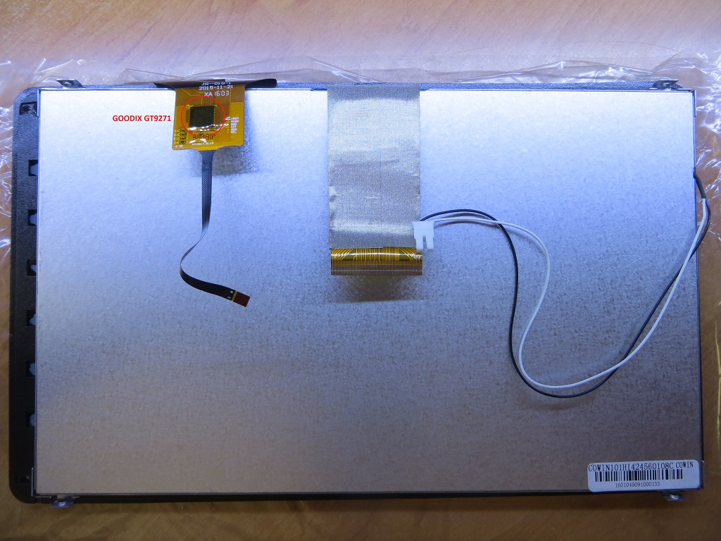

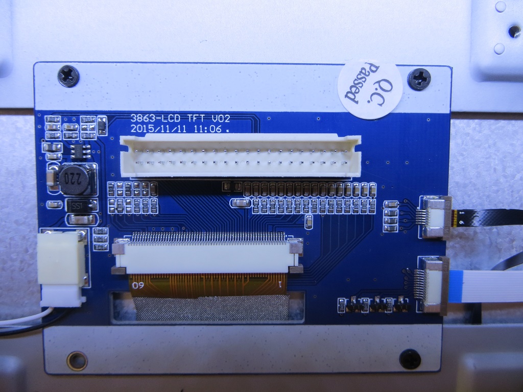

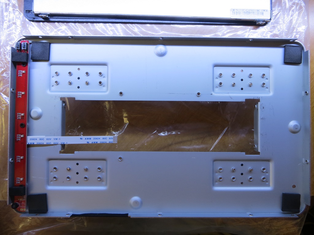

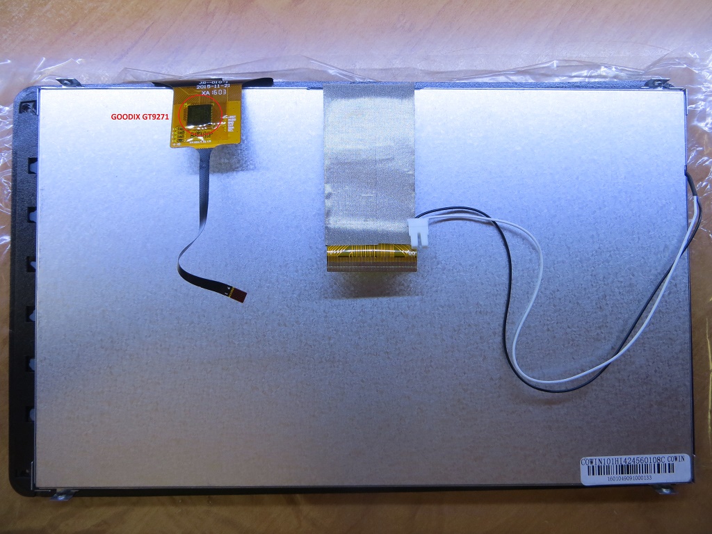

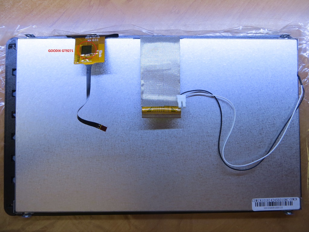

Дисплей с тачем
Мне понравилось, что рамка вокруг дисплея МЕТАЛЛИЧЕСКАЯ.
Дисплей COWIN101HI424560108C
Электрическая схема аналогичной магнитолы ANDROID5.11+MAINBOARD+CIRCUIT+DIAGRAM_KD.zip

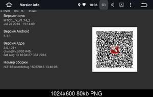

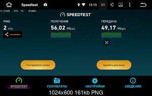

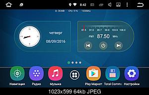

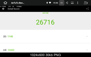

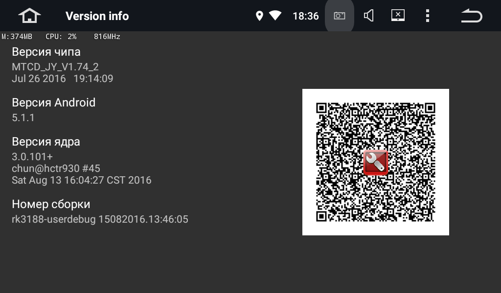

Первое включение
Продавец подсуетился, уже выбран русский

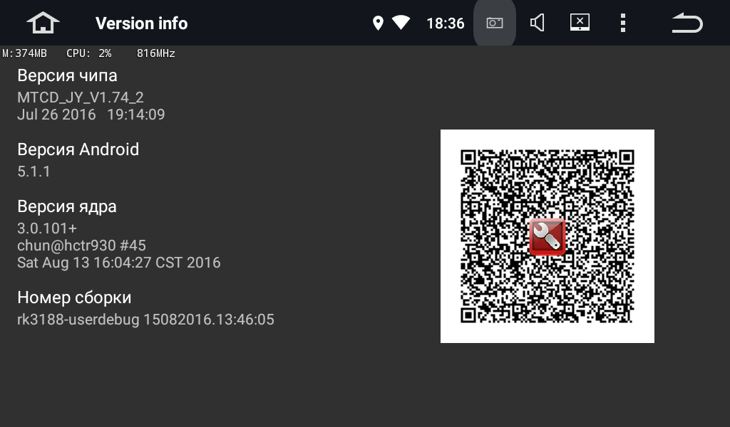

Сразу прошил последнюю версию отсюда.
Версия, WIFI скорость, AnTutu
Новый лаунчер взял из распакованного образа от Apr 30, 2016 с надписью NEW UI Interface

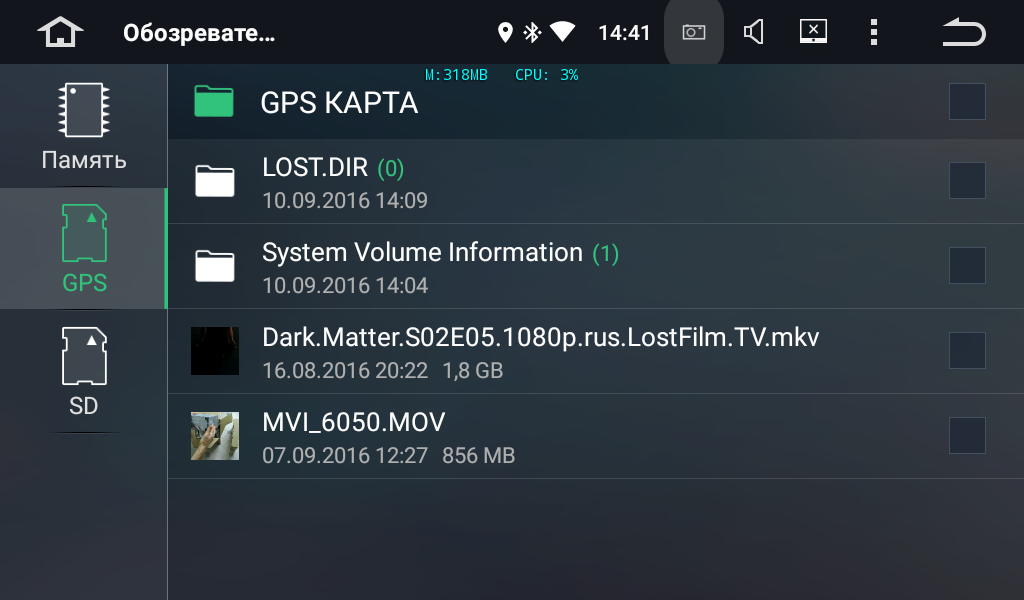

Проверка микро-USB карточек на внутренней плате тут.
Скрестил свой контроллер версии 4 + джойстик с тачпадом iDrive от BMW + Serial Manager. Вот что вышло

все бы хорошо, но 1024х600 мне кажется дюже мало, не?
Как по мне, так нормально... Иначе начнутся танцы с изменением DPI для комфортного просмотра.
Даташит на дисплей я пока нигде не обнаружил...
Судя по пяти диф парам, он LVDS...

Сообщение от ali_vlad Посмотреть сообщение
У меня куча вопросов:

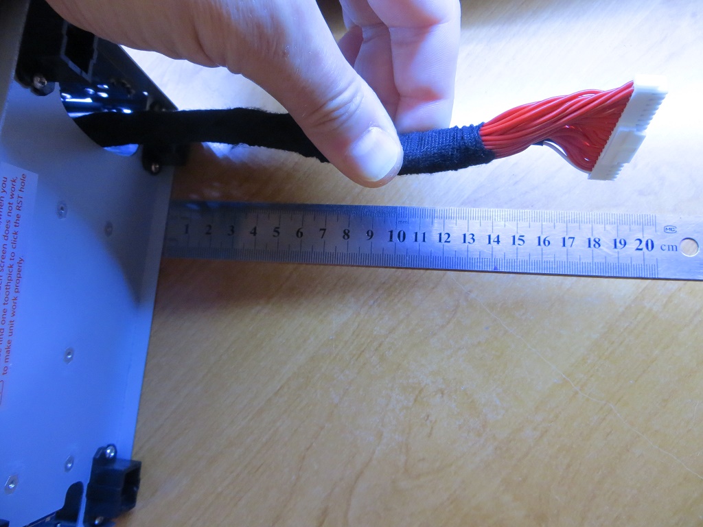

На сколько можно удлиннить (в разумных пределах) шлейф к экрану?
Думаю что не на много... Так как в этом же шлейфе и I2C шина тача.
Какой шаг контактов?
Шаг 2мм.

Можно ли через хаб подключить 2-3 устройства?
Из магнитолы выходит 2 USB разъема, 3-й можно тоже вывести, есть неиспользуемый разъем на плате. Его можно увидеть рядом с GL850.

Не на много это сколько? Сантиметров 10-15 можно? Можете проверить?
ali_vlad вне форума   Ответить с цитированием
Старый 08.09.2016, 17:51   #8
YAM1966
Аватар для YAM1966
Регистрация: 01.06.2013
Сообщений: 2,006
Издеваемся?
Мне делать 40 жильный кабель для того, чтобы проверить?
