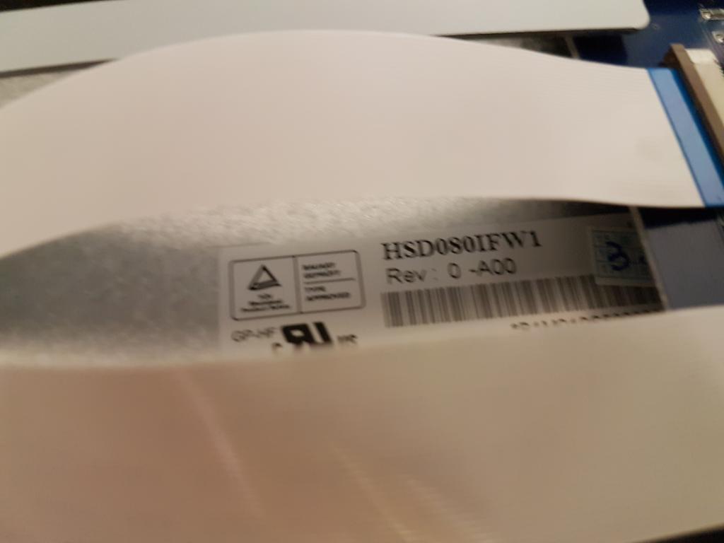

Хочу приспособить её под карпц на Android, но есть несколько вопросов:
1. Матрица HSD080IFW1 подключается по LVDS и можно её подключить к народному котролеру, так?

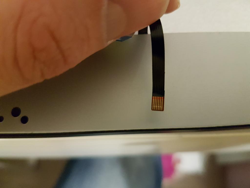

2. Тачскрин подключается к плате ГУ шестиконтактным шлейфом (есть на фото). Каким образом его можно подключить к устройству на Android?

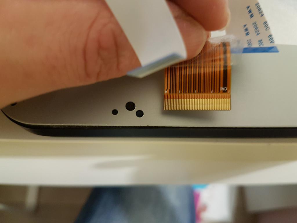

3. Каким образом вообще может передавать нажатие кнопок и данные от microSD-считывателей передняя панель, если от неё идут два шлейфа - один пошире, другой поуже. Есть ли возможность вообще использовать их или лучше раздербанить и вставить другие платы?

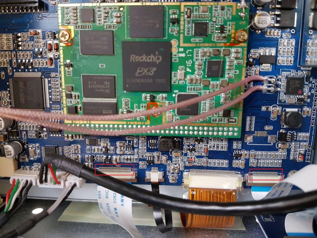

Итак:
2 энкодера с нажатием это +6 сигнальных линий
8 кнопок это +8
микрофон +2
ИК приемник +2
кнопка RST +1
если подсветка кнопок RGB это +3
2 карточки uSD +16..18
Итого оба шлейфа должны иметь в сумме как минимум 40 линий.
Остается просто разобрать морду и найти что куда идет.
Затем купить соответствующие ответные разъемы и подсоединить.
Как вариант:
тач через YAM_TOUCH_I2C_SIMPLE
все остальное (кроме uSD карт и микрофона естественно) через контроллер версии 4.
Что за андроид планируется подключить?

Красным выделил два шлейфа которые идут к левой и правой стороне морды соответственно - там более 40 контактов в сумме. В морде слева и справа отдельные платы стоят, при этом они тоже соединены между собой шлейфом (его фото нет).
Подключить хочу или плату типа Odroid C2/XU4 или медиаприставку типа Tronsmart Vega (или аналог).
Есть ли вариант uSD-карты всё-таки использовать?

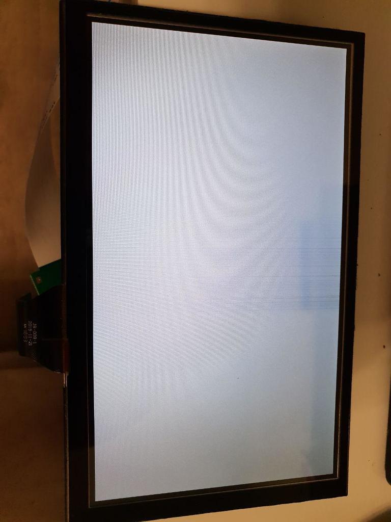

Давно уже заказал "народный контроллер", а тут решил заняться подключением морды к чему-нибудь по HDMI для теста и столкнулся с проблемой.
Продаван прислал контроллер на базе RTD2660h на плате PCB800099-V.9 и плату-переходник на плате PCB800185. Шлейф от коннектора TTL OUT идет к этой переходной плате, а с неё шлейф идет к матрице.
При включении всего этого получаю следующую картину (во вложении): белый экран и полосы. Как только плата отключается по тайм-ауту, панель перестает показывать что-либо.
При нажатии выкл-вкл опять несколько секунд белый экран с полосами и потом опять выключается.
Матрица заведомо рабочая. В чем может быть проблема? Кривой контроллер, шлейфы кривые, или что-то ещё?
