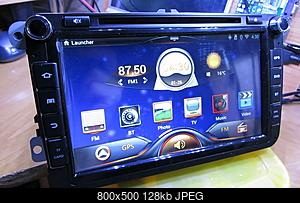

И конечно приехала не как на первом фото , и даже не как на втором.... хоть я китайца и мучал по этому поводу... он клялся, божился что будет без крутилок как на первом фото.

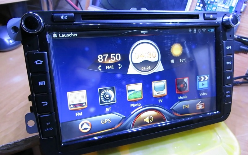

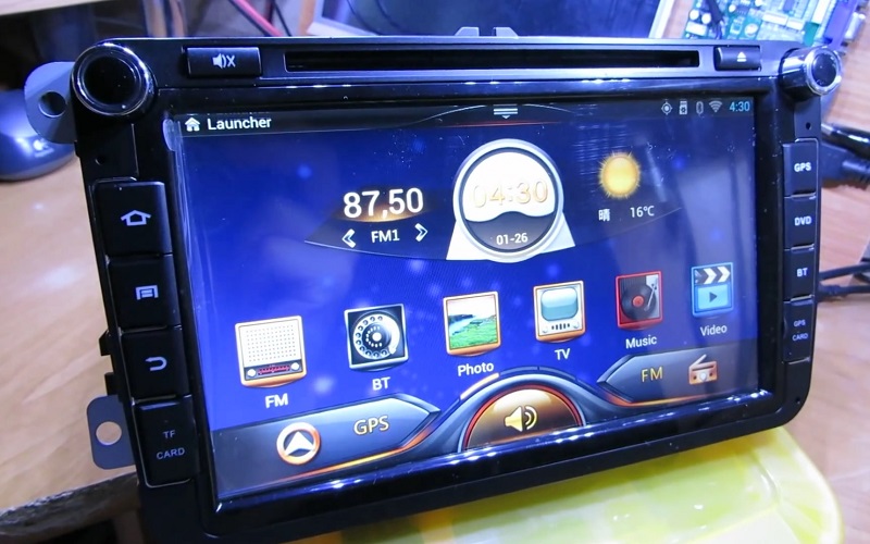

Заказал такую:
Получил такую:
Ну, приехала и ладно... Дальше разборка.

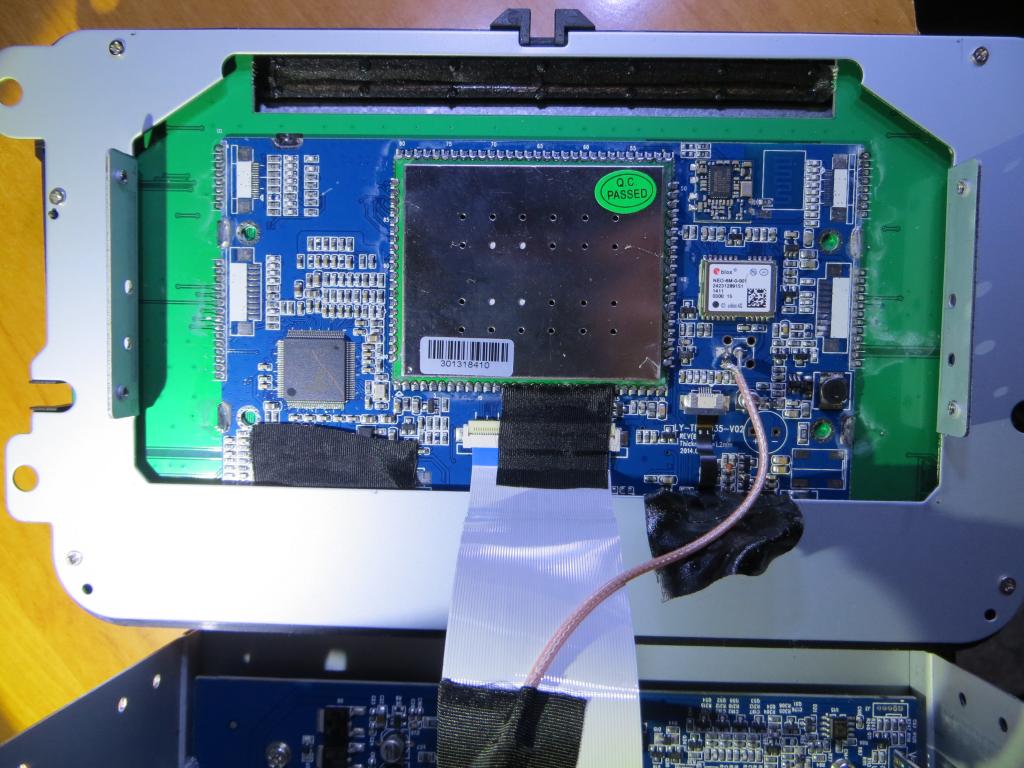

Вид на открученную морду:

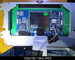

Ну планшет - планшетом
wi-fi - realtek RTL8188, GPS ublox NEO-6M, виден 6 пиновый шлейф от емкостной панели.

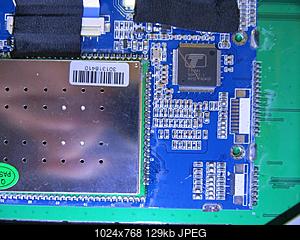

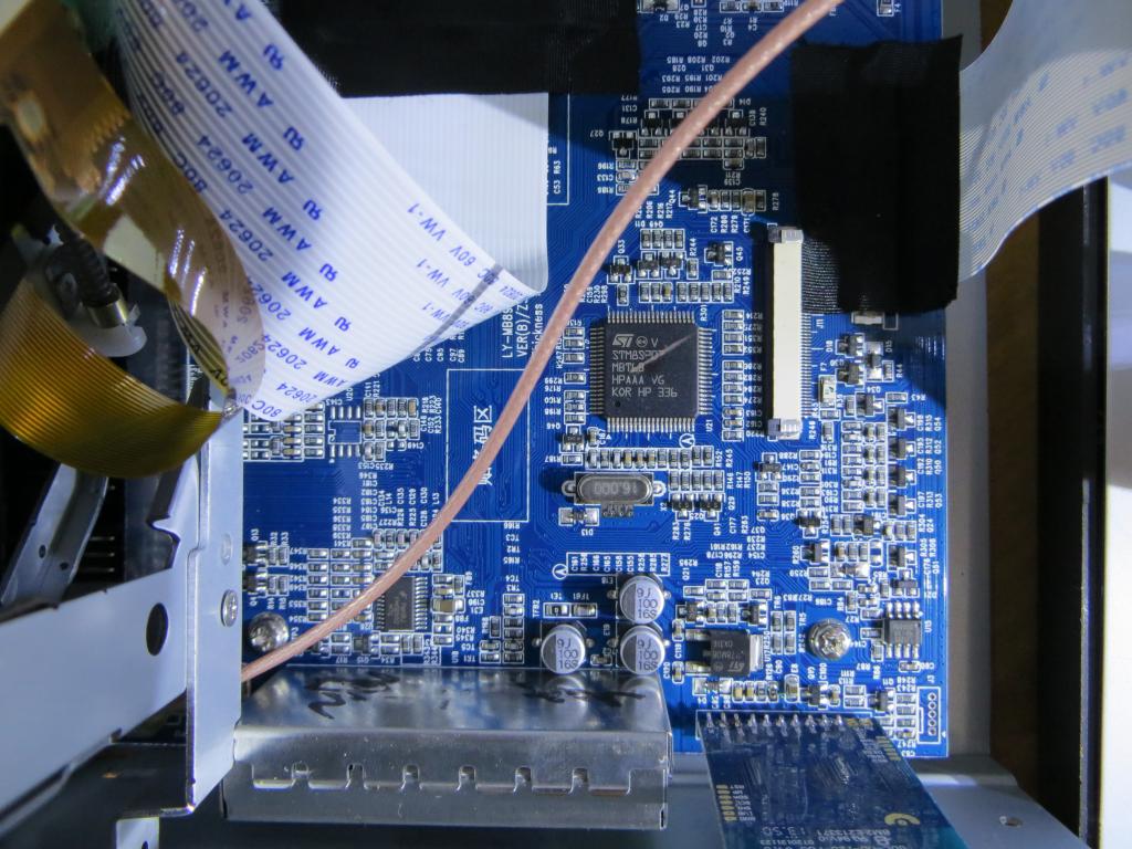

Видеоконтроллер

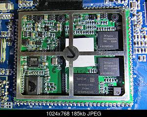

Потроха под экраном... на процессоре термопроводящая китайская резина...
ОЗУ 1 Гиг, памяти 8 Гиг

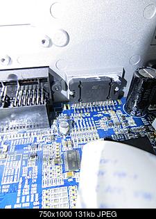

Часть платы магнитолы

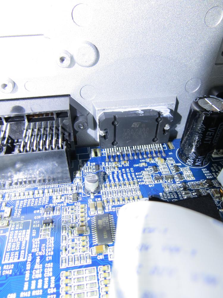

Аудио процессор TDA7719 и усилитель, ну хоть TDA7388

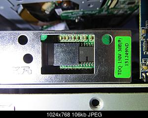

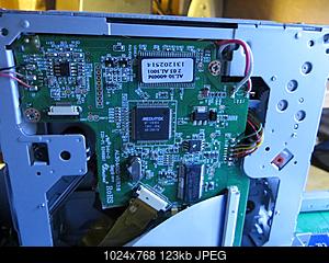

DVD привод

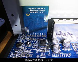

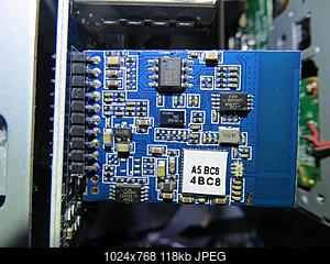

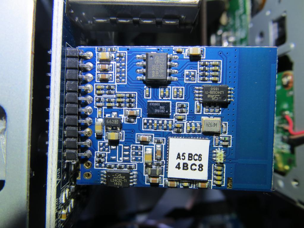

Блютуз

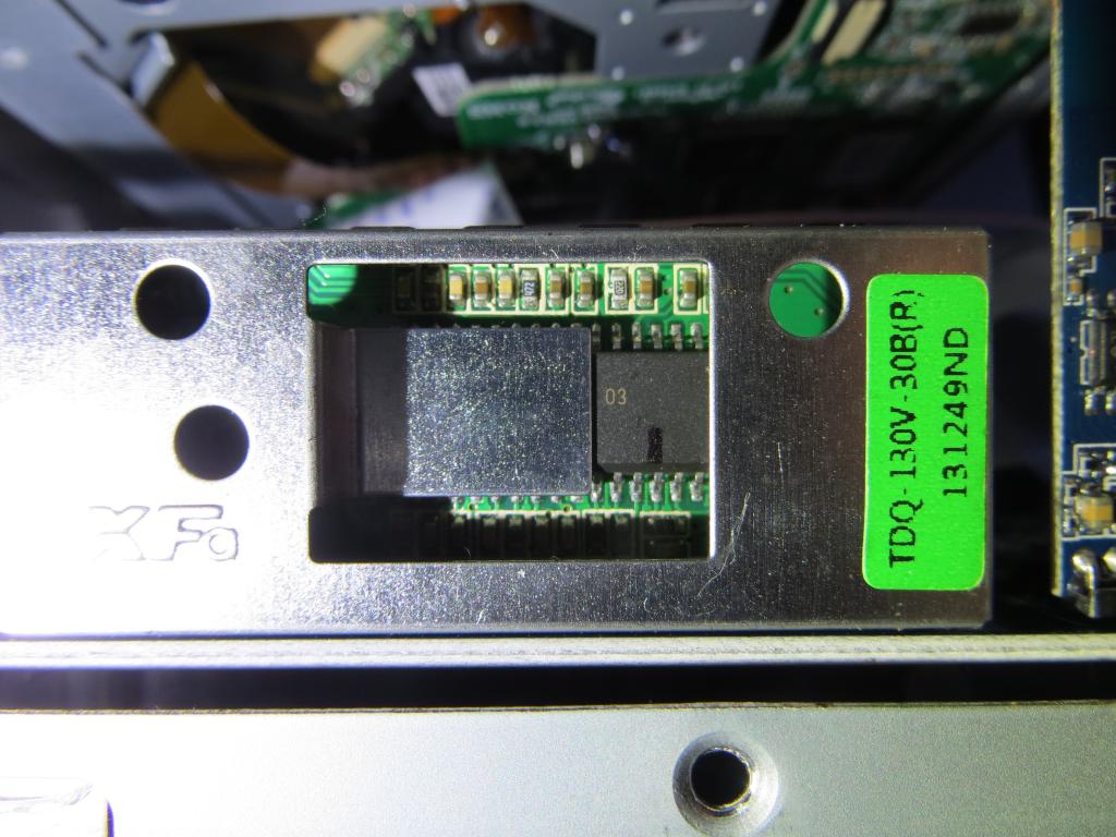

Тюнер на TEF6622 от NXP

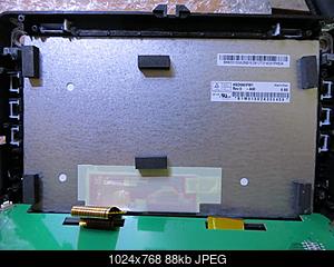

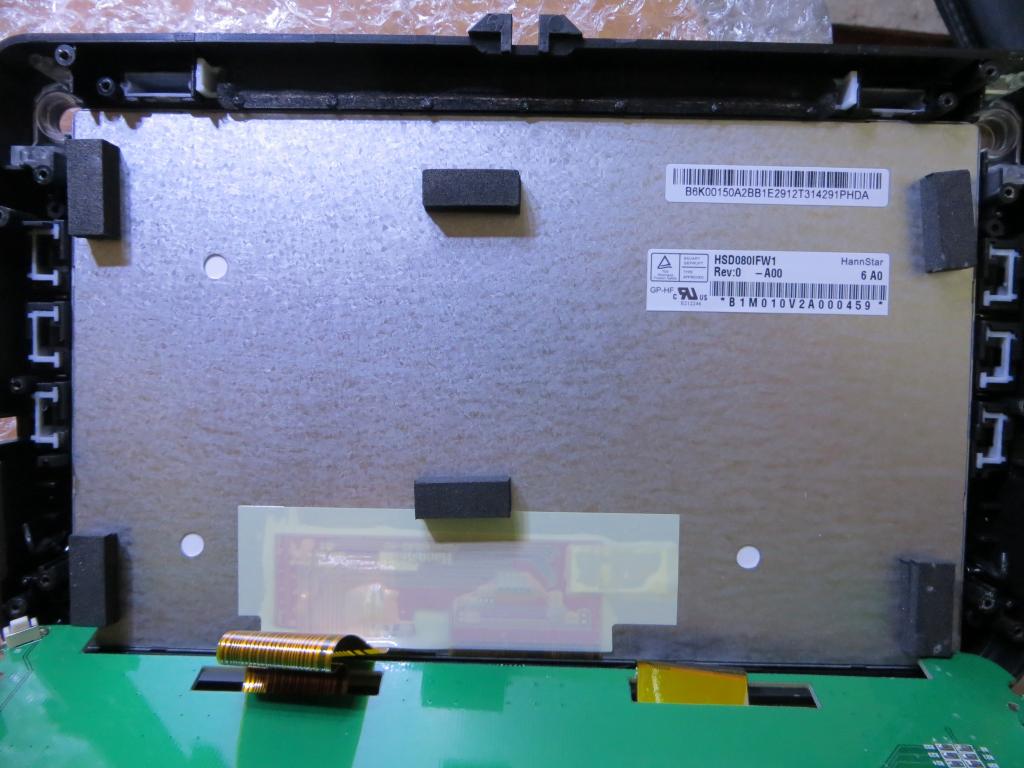

Дисплей HannStar HSD080IFW1 контраст 800, яркость аж 600 cd/m2 тут еще данные.

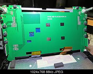

Задница

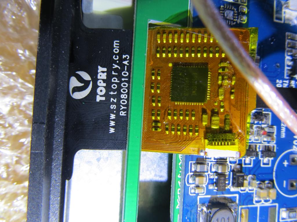

Контроллер емкостного тача на FT5316DME от FocalTech

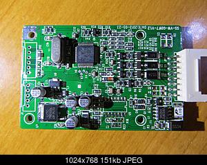

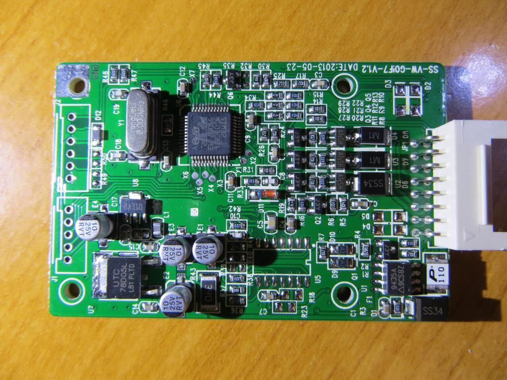

Платка CAN адаптера
Сначала я озадачился как же его включить, т.к. к магнитоле, судя по проводке подходит только BAT, но вскрыв CAN адаптер я увидел 3 ключевых транзистора, которые подают +12В и все поддалось...
Эти 3 сигнала и есть ACC, подсветка и еще что-то.
Включение....
Качество изготовления на уровне, что плат, что монтажа элементов на них... Китайцы растут постепенно.

Самое главное какое разрешение то?
Разрешение как и заявлено 1024x600, дисплей lvds
В настройках есть возможность установить насыщенность, контраст и яркость для каждого источника видео.
Блютуз нормально влил записную книжку с телефона на русском языке и она еще и оказалась отсортирована по алфавиту...
Стилус работает плохо, а вот палец самое оно, скорей всего связано с тем, что сетка электродов расположена на большем расстоянии чем размер стилуса...

Блютуз работает только для телефона? для OBD есть возможность
Мой проект
Клуб Газелистов
В процессе инсталляция в Логан Nexus 7
avgaz вне форума   Ответить с цитированием
Старый 07.06.2014, 15:38   #7
YAM1966
Аватар для YAM1966
Регистрация: 01.06.2013
Сообщений: 2,006
Сообщение от avgaz Посмотреть сообщение
Да, в настройках нет пункта блютуз. Ищу как его рутнуть
p.s. Судя по этому поддерживает DUN , OBEX , OPP , SPP, A2DP , AVRCP и HSHF.
Т.е. SPP есть...
