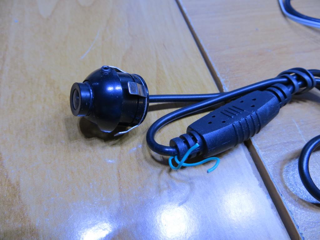

Question КЗВ как зазеркалить?
поставил себе такую вот камеру назад, а она то что слева - показывает справа, и наоборот
в маленькой бумажке типа мануале по ней очень непонятный перевод китайского на англ, что-то про подключение плюса и минуса аж 3 пункта.
думаю может быть её можно подключить с обратным питанием (поменять + и - местами) или на разок их поменять и она переключиться на зеркальное изображение?
или может кто знает на каком чипе такая камера?

Никак уже не поменяете... тем более переполюсовкой, только можно спалить.
Это оговаривается или перед заказом, или есть такая возможность изначально путем перерезания петли, выходящей из камеры.

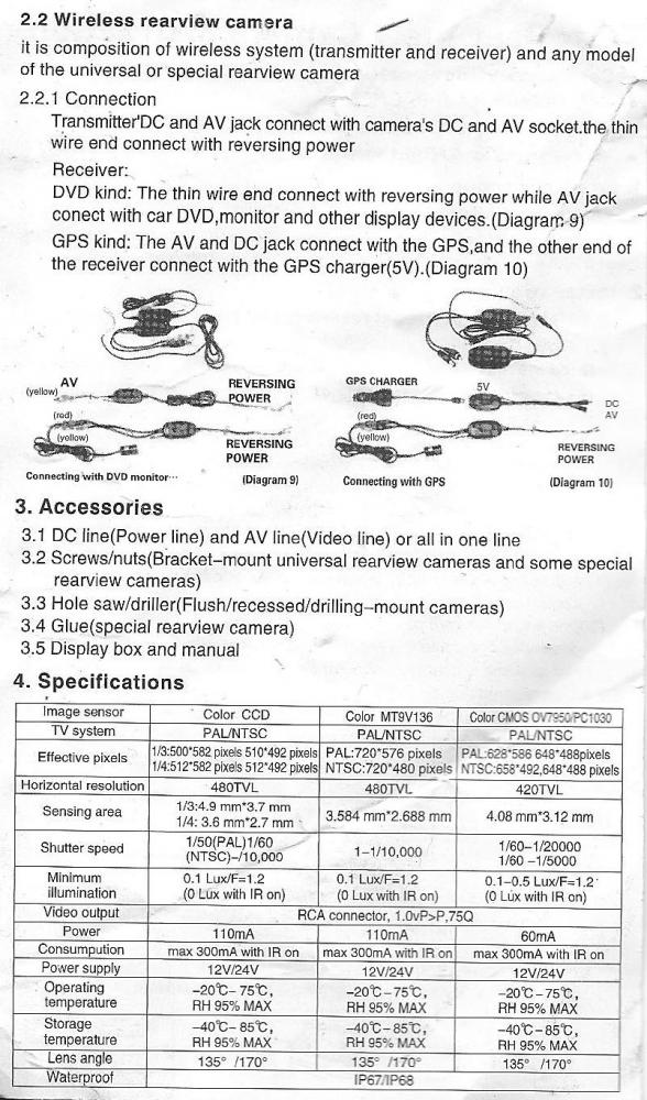

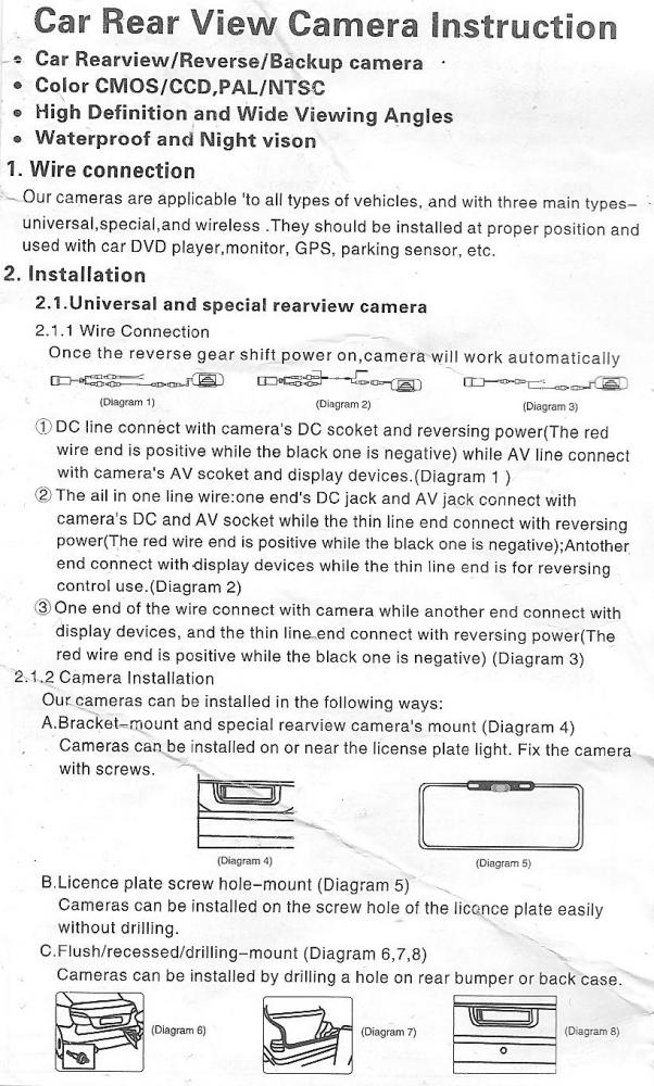

грустно... перед заказом не было возможности выбирать... значилось как камера заднего вида, я думал должно быть всё именно для этого сделано.. не пойму зачем вообще так сделано - куда не поставь её будет неправильно показывать.. только кверх-ногами разве что.
ещё там вот как было указано:
может бывает какое-то устройство, через которое видеосигнал можно пропустить и оно его перевернёт??
Сообщение от admin Посмотреть сообщение
Инструкцию сфотографируй
ID:	33668   Нажмите на изображение для увеличения

1) судя по заявленному в инструкции это камера заднего вида, которая может быть как прямой (обычно только для видеорегистрации) или зеркальной (именно это является общепринятым и не требует дополнительного оговаривания) -- получается, что Ваша камера неисправна, либо Вас обманули при продаже;
2) бывают камеры реконфигурируемые внешне, например, как указывалось выше, путем перерезания проводка, но в вашей инструкции об этом ничего не сказано. Обычно чипы контроллеров камер являются конфигурируемыми в части направления развертки (верх-низ, лево-право), например, я вскрывал некоторые камеры на шарповских чипах, у которых есть ноги, подавая соответствующие логические уровни на которые можно было зеркалить изображение и т.п. Соответственно, можете попробовать вскрыть камеру, посмотреть название чипа, отыскать даташит и если повезет, то найти ногу управления. Однако, автомобильная камера предполагает все-таки герметичность, а после вскрытия с этим будут проблемы;
3) можно внешними устройствами зазеркалить изображение, но все будет упираться в конкретные условия ее подключения, при этом может получиться так, что дешевле купить еще одну нормально зеркальную заднюю камеру, чем покупать дополнительное устройство зеркалирования.
