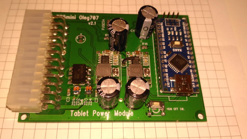

Arrow Блок питания для NEXUS7-2012,2013 или любого планшета -печатка, прошивка, инструкция
Поскольку в старой моей теме накопилось много мусора ( и разных вариантов и версий блоков питания), тут выкладываю последнюю на данный момент модель своего блока питания.
Проект даётся ДАРОМ - то есть если вы имеете все необходимые детали и в состоянии повторить ( спаять, запрограммировать и т.п.), имеете оборудование для сборки, настройки и проверки, то УДАЧИ. ( открытых аналогов проекта я до сих пор не видел).
Блоки на заказ больше не делаю. Тему поддерживаю, поскольку это хобби.
НОВАЯ ВЕРСИЯ блока c встроеннным хабом, юсб изолятором (гальваническая развязка), звуковой картой (аналоговый и цифровой выход), портом под изикап >>>> исходные файлы для самостоятельной сборки BP5.PLUS
Это BP5mini (уже есть решения новее) , с оптимизированной печатной платой, который проехал со мной уже около 20000 км. Самая длинная поездка была почти сутки за раз. После трех поколений оптимизаций BP5mini развился в BP5mini+2.2
Блок отлично себя показал. Хорошо держит просадки напряжения при старте.
Потребление блока питания в выключенном состоянии 0(Ампер)
Печатная плата и прошивка находятся тут, открывать в DipTrace
Тестовые прошивки искать с конца темы или ТУТ.
временные фото сделанные наспех, потом сфотографирую нормально

Инструкция по подключению, на базе BP5mini. Подключать можно не полностью, а МОДУЛЬНО ( то есть только батарею планшета и датчик холла, например)
Краткий принцип работы в виде файла БП5mini (+поиск неисправностей)
Краткий принцип работы(описание на форуме) БП5mini (+поиск неисправностей)
Рекомендованный порядок настройки БП после сборки.
Для тех, кто не может скомпилировать скетчи, выкладываю свою сборку (одну из) ардуино.

логика работы BP5mini
Полный алгоритм блока сложный, идёт проверка многих условий ( например выключили зажигание или просто стартуем, от
этого меняется скорость выключения планшета, чтобы при старте не моргал а при штатном выключении быстро тух экран,
перезарядка, начало зарядки генератора перед включением REM после заводки и многое другое - я постарался привести
состояние работы машины к логике работы современных автомобилей. ),
Поэтому полный принцип работы можно посмотреть в скетче.
Все тайминги меняются, порядок включения и выключения пинов тоже меняется. Просто правим скетч под себя (если
нужно).
-----------------=========ВКЛЮЧИЛИ ЗАЖИГАНИЕ=============----------------
Проверили напряжения. Если всё нормально, то примерный алгоритм такой:
Через 0,1с включаем самозапитку процессора
Через 1,1с включаем питание на батарею планшета.
Через 1,2с включаем +5V (POGO(USB) нужно для распознавания планшетом признака зарядки. (*можно не подключать, опционально)
Через 1,3с включаем минус на Y-OTG (включается определение перифирии планшетом).
Через 1,4с Включаем хаб = подаем минус на управляющий транзюк хаба, тот открывается и пускает +5В dc-dc (2вых)на хаб.
Через 1,7с включаем питание на видеорегистратор, выход REM.
Через 2,0с включаем экран.
То есть ПОЛНОЕ время включения 2 секунды.
-----------------=========ВЫКЛЮЧИЛИ ЗАЖИГАНИЕ=============----------------
выключаем усилитель звука (REM).
Через 1,0с тушим экран (если прошло 2 минуты с момента включения блока )
пауза 3с чтобы не 'пукал' усилитель при отключении звуковой карты
Через 3,0с вЫключаем минус на Y-OTG, ВЫключаем хаб
через 3,5с вЫключаем +5V зарядки.
Через 7,0с тушим подсветку LCD дисплея 1602 I2C ( *если установлен)
Через 2 суток вЫключаем питание на батарею планшета.
Через 4 суток выключаем питание на видеорегистратор, самозапитку процессора, при этом система ПОЛНОСТЬЮ обесточивается.
поведение встроенного светодиода:
низкое напряжение АКБ авто - коротко моргает
нормальное напряжение АКБ авто, ACC выключено. - быстро моргает
нормальное напряжение, включено ACC, рабочий режим. - медленно моргает
Логику работы почти полностью можно перенастроить под себя в скетче. Если вам не хватает какого-либо режима или поведения БП - пишем в личку или вотсапп, по возможности добавляю ваши пожелания в прошивку (скетч).

Exclamation ньюансы при тестировании
тестируя собранные блоки, столкнулся с интересной особенностью dc-dc (mini360), но я думаю, это ко всем относится.
На тесте под нагрузкой пропадало на мгновение напряжение на выходе +5В. Так раз в минут 5.
Померил температуру - 95-104°C - очень много, микросхема включает аварийную защиту по перегреву.
К сравнению, на исправных DC-DC температура обычно не превышает 50-55°C ( при токе 1А).
Причём в холостом режиме абсолютно нормально работал, разве что ток был на 0,1- 0,15А больше.
Разбираться не было времени,хоть и было любопытно, микросхема или обвязка, поменял целиком.
Так что я теперь еще пирометром температуру контролирую.

Старый 16.04.2018, 10:48   #4
Сообщений: 2,669
На готовых китайских модулях MP1584 решается заменой керамики по входу и выходу (последнее особенно важно).
И если "доводить" до абсолютных параметров, то китайскую обвязку нужно менять согласно даташиту производителя - ты и сам это знаешь...Но в даташите тоже даны усредненные значения при подборе компонентов. И только экспериментальным путем можно "вычислить золотую середину", когда и частота в норме, и пульсации на выходе минимальны, и естественно нагрев под полной нагрузкой незначителен.
Кстати - в "программе для разработчика" от MPS тоже не все гладко и выдаваемые параметры нужно корректировать в реальных условиях.
Старый 16.04.2018, 11:24   #5
YAM1966
Аватар для YAM1966
Регистрация: 01.06.2013
Сообщений: 2,006
Через меня прошло уже штук 400 этих mini360. Покупаю на али.
Нормальные имеют собственный ток потребления ~6мА, попадаются экземпляры с токами от 10 до 60мА, я считаю это браком и требую от продавца досылку или возврата.
Те, что имеют больший ток в последствии могут даже без нагрузки разогреваться до ~60C.

Старый 16.04.2018, 22:01   #6
oleg707
Аватар для oleg707
Регистрация: 16.04.2014
Город: Gdynia
Сообщений: 2,548
Question
Саша, у меня керамика и по входу, и по выходу, дополнительно к модулям. В случае неисправного модуля мне проще поменять его целиком, чем тратить время на поиск неисправного элемента. С остальным - согласен.

Старый 16.04.2018, 22:49   #7
YAM1966
Аватар для YAM1966
Сообщений: 2,006
При каком входном - выходном напряжении норм ток 6мА? При этом никаких дополнительных конденсаторов для проверки, я так понимаю, не ставишь?
12В. Для проверки - голый модуль. Выходное значения не имеет.

Старый 02.05.2018, 13:23   #10
oleg707
Аватар для oleg707
Город: Gdynia
Сообщений: 2,548
Question
Ребят, нужны советы.
При сборке БП5mini есть такой момент, что управление дс-дс, который идёт на зарядку и на хаб происходит через предназначенный для этого производителем контакт на микросхеме преобразователя ( EN).
То есть нужно подпаяться к этому контакту на микросхеме. Это и есть тот проводок на фото.
Появилась мысль убрать выход +12В на видео регистратор и освободившийся канал включить на управление дс-дс зарядки и хаба, как это сделано в дс-дс, питающим батарею планшета.
При этом даже изменения прошивки не потребуется.
Есть ещё мысли убрать ардуину и поставить голый проц ( на крайний случай перейти на промини, она дороже и могут быть танцы с бубном при прошивке).
То же самое касается дс-дс. Мне проще собрать на печатной плате готовый дс-дс, рассчитанный конкретно под планшет, а не как у китайцев.
Мне вообще без проблем, но ВЫ, как простые пользователи, сможете ли повторить ? И отремонтировать, в случае поломки? Пока, как показала практика, модульный монтаж и ремонт сэкономил людям кучу времени и денег.
