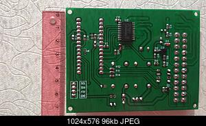

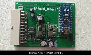

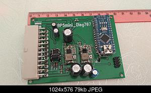

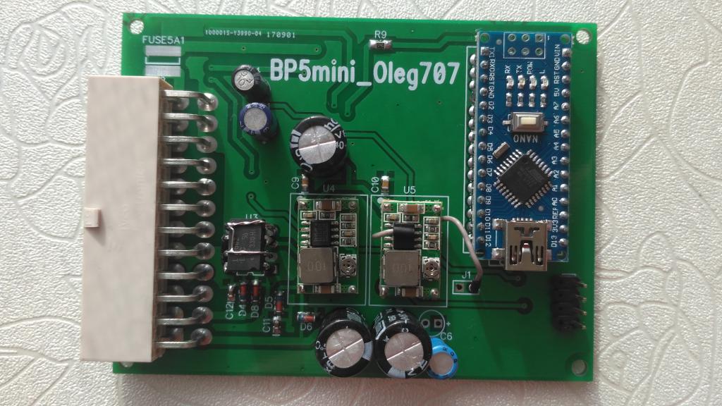

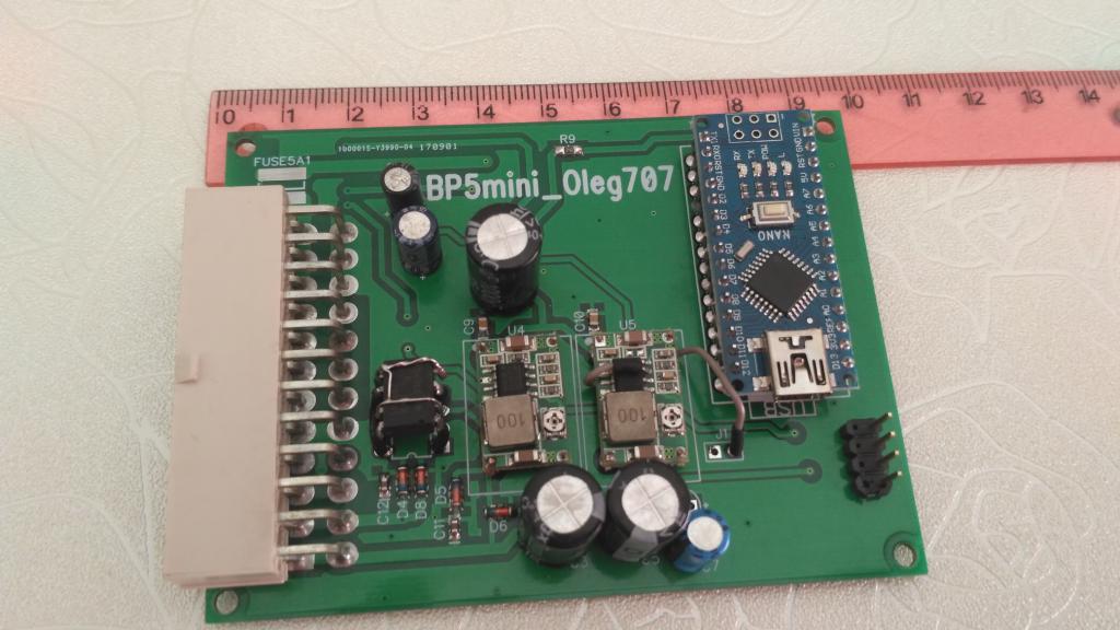

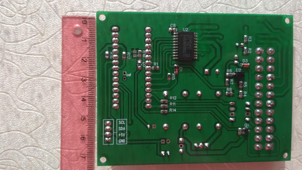

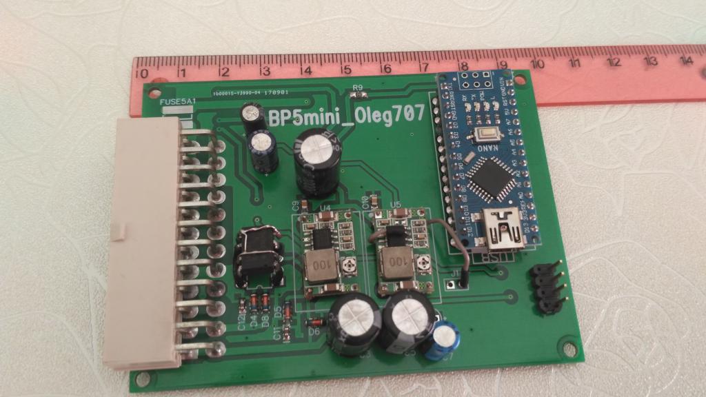

Обкатываю новую версию БП5, на базе mini360.
Название: IMG_20171010_145255_новый размер.jpg
Название: IMG_20171010_145547_новый размер.jpg
Название: IMG_20171010_145355_новый размер.jpg
Уменьшил крайние значения работоспособности блока, теперь 6В ( мгновенная просадка при старте)
Удалил батарею вместе с контроллером. Откатался больше месяца. Стабильно. Почти не греется под нагрузкой - даже не тёплая. ( дополн. 3 недели в в дороге, по 300-600 км. Навител на основном экране, в фоне поверамп. Интернет по вайфай с телефона. Чуть тёплая.)
Очень доволен.
логика работы BP5mini
Полный алгоритм блока сложный, идёт проверка многих условий ( например выключили зажигание или просто стартуем, от
этого меняется скорость выключения планшета, чтобы при старте не моргал а при штатном выключении быстро тух экран,
перезарядка, начало зарядки генератора перед включением REM после заводки и многое другое - я постарался привести
состояние работы машины к логике работы современных автомобилей. ),
Поэтому полный принцип работы можно посмотреть в скетче.
Все тайминги меняются, порядок включения и выключения пинов тоже меняется. Просто правим скетч под себя (если
нужно).

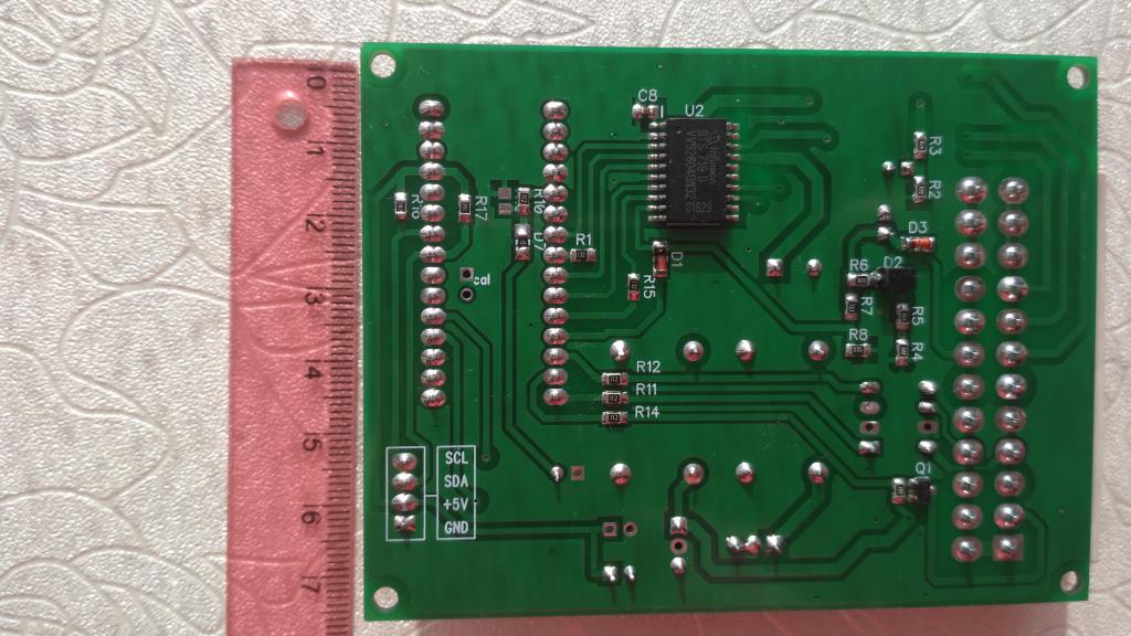

БП5 :
Стабильная прошивка t14. стабильная прошивка t13 и печатная плата БП5 (ver58) Вложение 47915
Фото БП5-58 уменьшенные
Описание подключения БП5 Вложение 47916

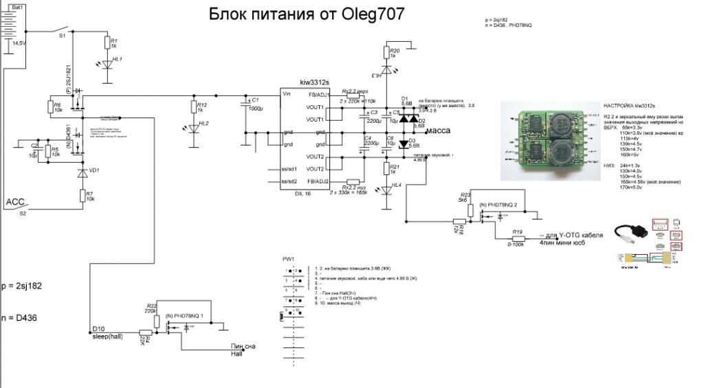

Посмотрев на громоздкие варианты, выложенные тут, я был в шоке. культурном. Работая автоэлектриком, грустно видеть, как ток 0.05A коммутируется реле на 20-40A. Много вопросов возникает по управлению биполярными и полевыми транзисторами, как ими управлять от процессора (или АРДУИНО).
Поэтому решил выложить работающий вариант схемы, не требующий АРДУИНО, и вариант схемы заточенный именно под АРДУИНО. Времени ушло УЙМА, думаю еще уйдёт немало.
Потребление блока питания в выключенном состоянии 0 Ампер (однажды один из прототипов посадил за 3 дня батарею машины( завис планшет), больше не хочу.
Схема (3й версии БП) нарисована в программе sPlan 7.0, графика там векторная, можно увеличивать. Блок питания прошел реальную обкатку на машине.
Батарея планшета оставлена, подпаялся на материнке ПАРАЛЛЕЛЬНО к ней. Пока работает. Уже больше года. НЕ РАЗРЯЖАЕТСЯ.
Блок и планшет прошли испытания +35 - 20-25. Полет нормальный.

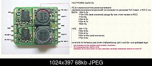

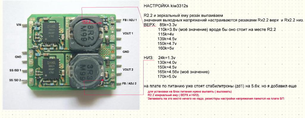

Стабилитроны из KIW3312 не выкидывать. Настройку (удаление резаков) KIW3312 можно делать заранее, включать можно только после припайки на плату с кондёрами и резаками - иначе сгорит.
Название: настройка kiw3312s.jpg
В 3й версии БП KIW3312 припаивается вверх тормашками, для этого придётся выпаять изогнутые ножки из KIW ( большим паяльником долго греть, потом тянуть - туго сидят). Сделано сие извращение для возможности поставить теплоотвод через термопрокладку. Как показывает осенне-зимняя практика 4 блока питания (и 2 полных сезона проверки БП5)- теплоотвод мне не понадобился.
Поэтому в 5й версии припаивать нормально ( с нормальными тормашками, смотреть фото) без теплоотвода.

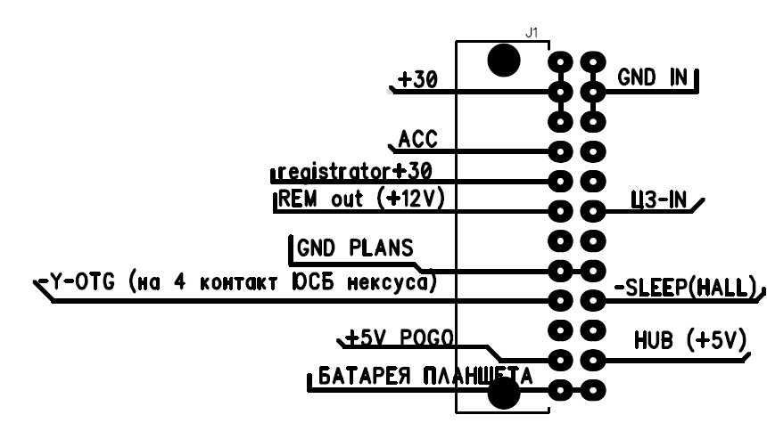

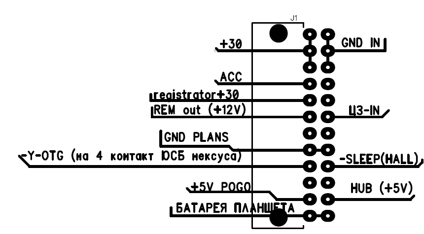

описание подключения
http://pccar.ru/showpost.php?p=374217&postcount=566
Вложение 45499
Вложение 45500
картинка от Az0m@

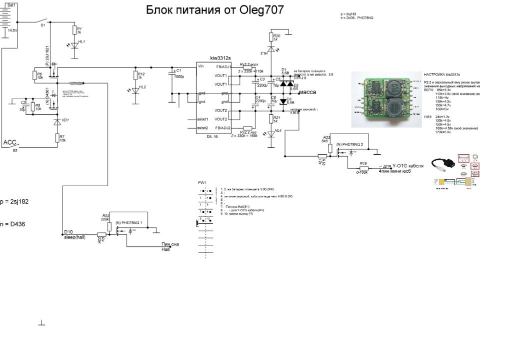

Эта схема на крайний случай, если совсем припёрло а сделать самому не хватает знаний и рук а заказать не хватает денег.
Я рекомендую собирать БП5, или БП3 (он попроще).
_________________________________________________
Поправил схему для тех, кому на ардуине не хочется собирать.
Схема отработала в машине месяц примерно.
Y-otg можно не городить, если вы не используете внешнюю звуковуху.
Поскольку я использую, то питание беру прямо из ЮСБ, а минус на 4 контакт подаю, когда убирается минус с датчика холла. Когда поставлю хаб, тогда буду переделывать с внешним питанием +5В.
Также закинул в архив схему для БП с ардуиной и печатку на неё. Обкатку не делал(только на столе), жду ардуины с Китая.
Название: BP 707 bez proca.jpg
