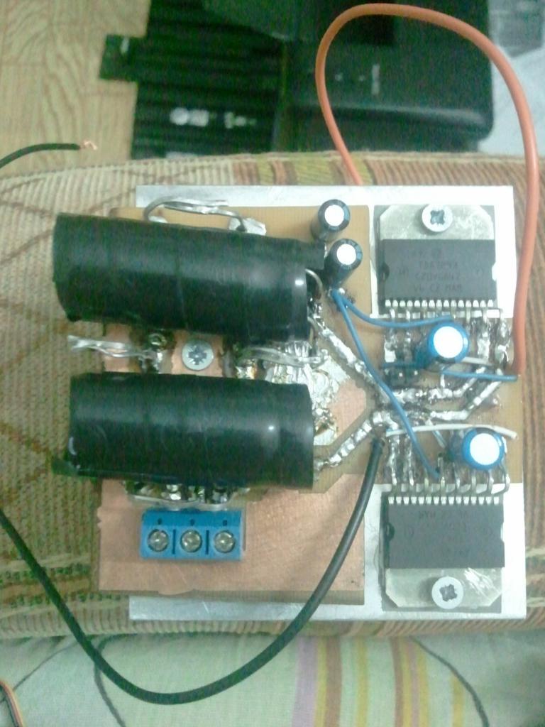

проще 3 модуля брать, 3-й на саб пустить, он паралелиться может будут теже 100вт максималки
плюсы выше кпд, питание однополярное можно простой dc/dc использовать, для 7294 преобразователь нужен будет
вот для прикола, мост на 7293 8х7см, сваял по быстрому за пару вечеров

а ты ничего не перепутал точно уверен что справишься с этим 7492 пауком (36 ног по 18 с каждого ряда между ногами 0,5 мм) сделаешь печатку? припаяешь? на предыдущих картинках совсем другая микросхема не имеющая к 7492 никакого отношения ты даташит (http://catalog.gaw.ru/index.php?page...etail&id=51123) смотрел? да и питания для 50W она требует 25V, зная как ты мучал БП скажу сразу не твоя это микросхема.
А вот тебе про мостовое включение микросхем https://www.drive2.ru/l/1472135/
или что тебе надо "начиркать"

7492 уже идет мост, но есть еще PBTL параллельный мост для низкоома
насчет начиркать смотря что имелось ввиду, а так в даташите есть печатки)
