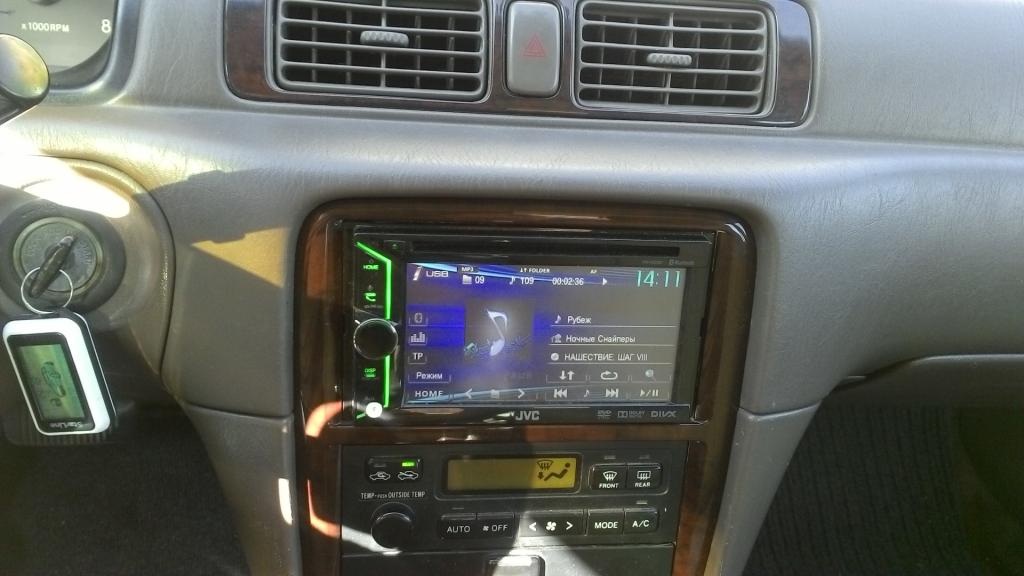

Купил в машину магнитолу JVC KW-V20BT решил приостановить установку.
Так же в один из дней отдал ноутбук в другие руки.

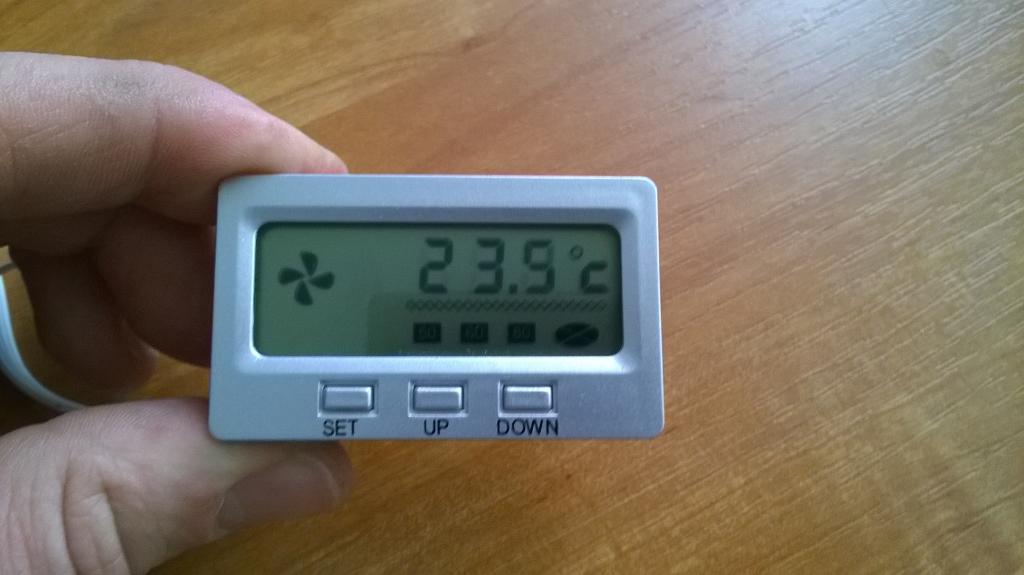

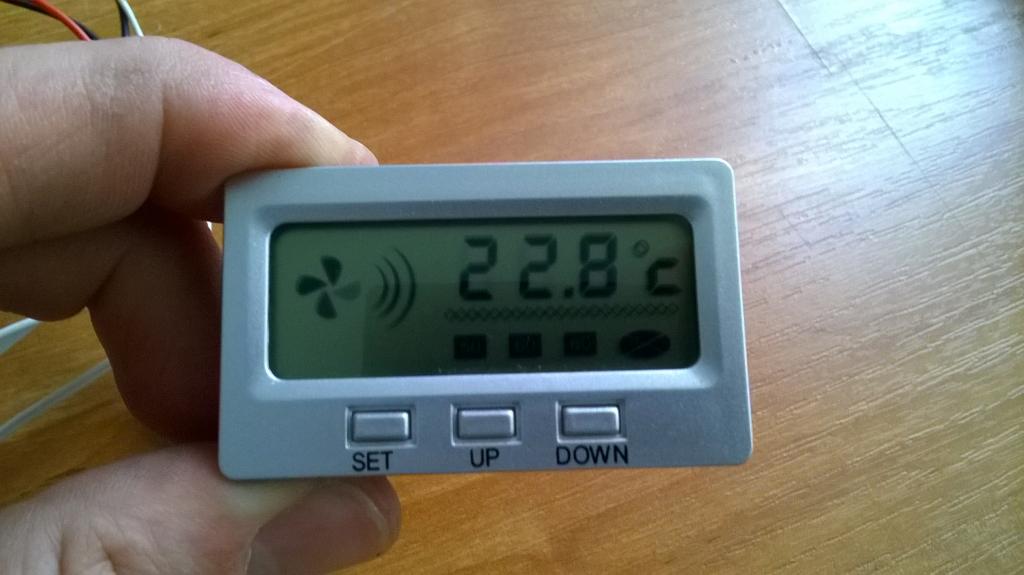

Нашёл терморегулятор системного блока. На терморегуляторе есть дисплей, с помощью которого можно указать температуру запуска кулера. Планирую установить как мозги для СВО.

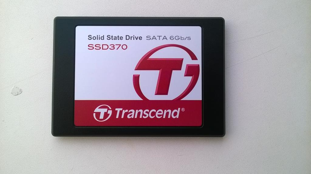

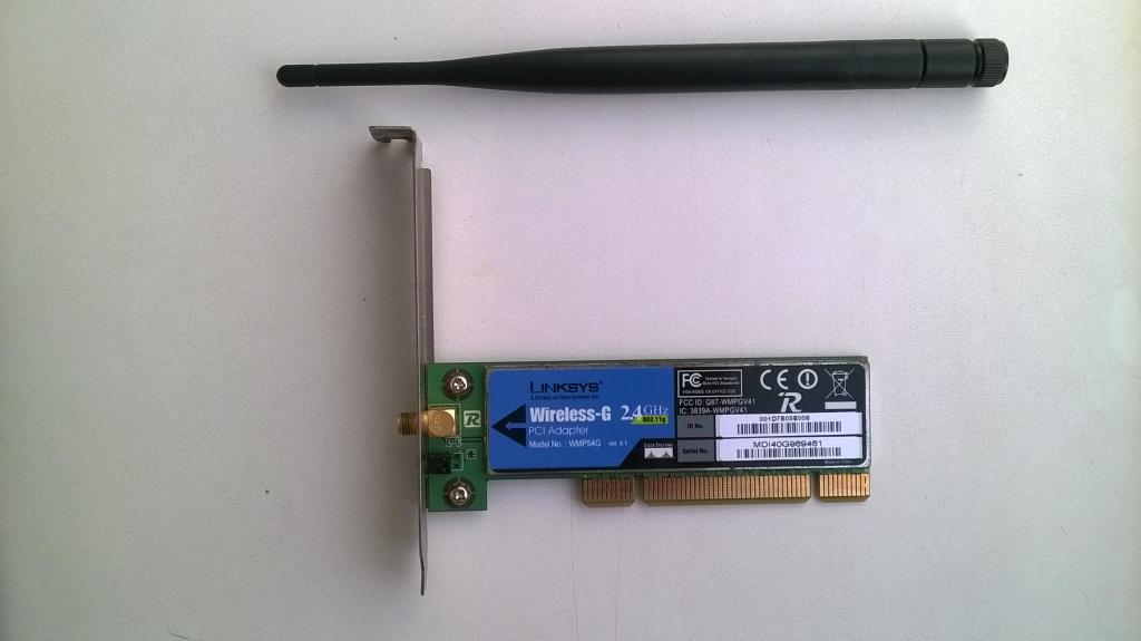

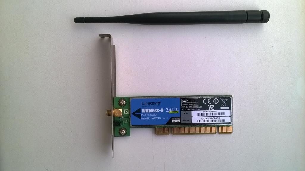

Приобрёл наконец-то SSD жёсткий диск Transcend TS64GSSD370, а так же раздобыл Wi-Fi сетевой адаптер и Bluetooth Linksys WMP54G , и видеокарту GeForce 6200 TC.

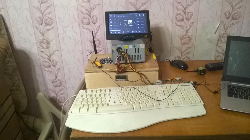

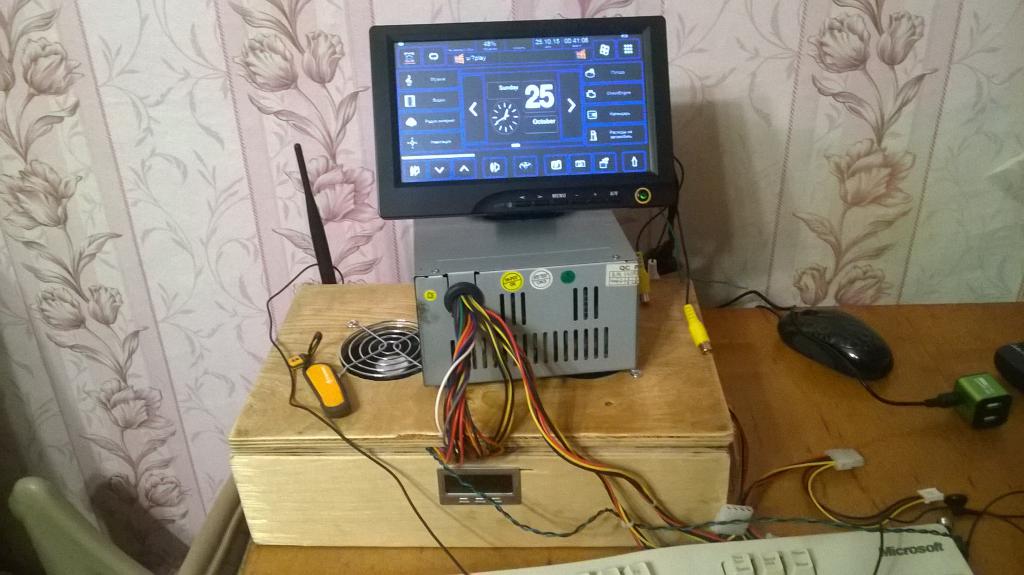

Уже полностью собрал рабочий БП SL-lite, и теперь работаю над корпусом (в принципе уже имеется, пока дорабатываю). Так же в процессе доставки адаптер ELM-327.
Дата: апрель 2015 года
В течении месяца собрал корпус, осталось установить "PowerControl v.2.0", покрасить и доделать крепление для установки в авто.

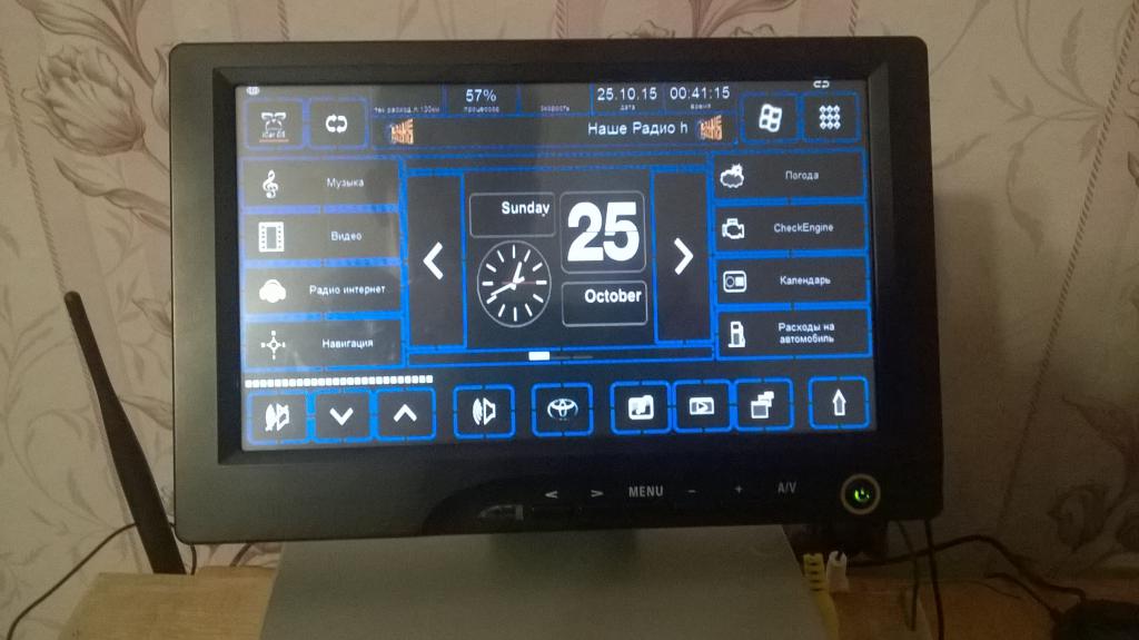

Дата: 28 ноября 2015 года

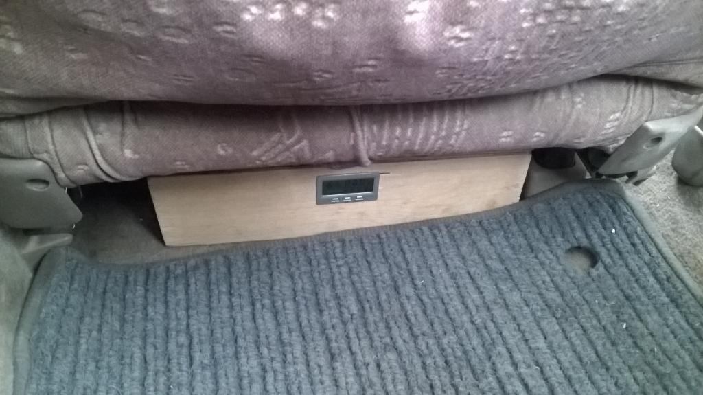

Карпутер установлен, запущен, только уже с большими изменениями в конструкции. А именно, собран деревянный корпус, для установки под кресло пассажира, заменены материнская плата и ОЗУ, и много других мелочей....
Дата: 19 декабря 2015 года

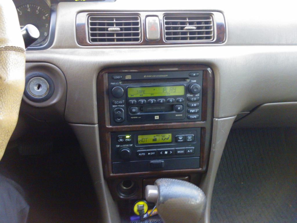

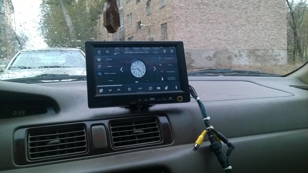

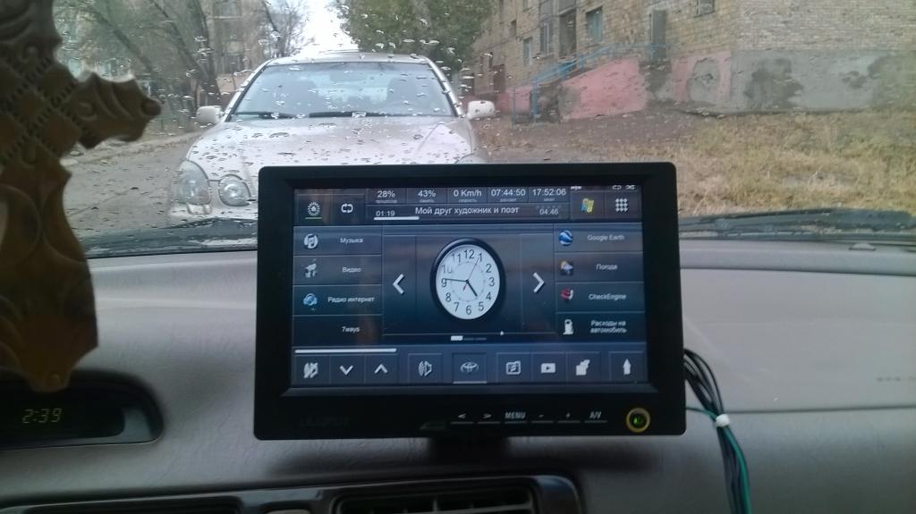

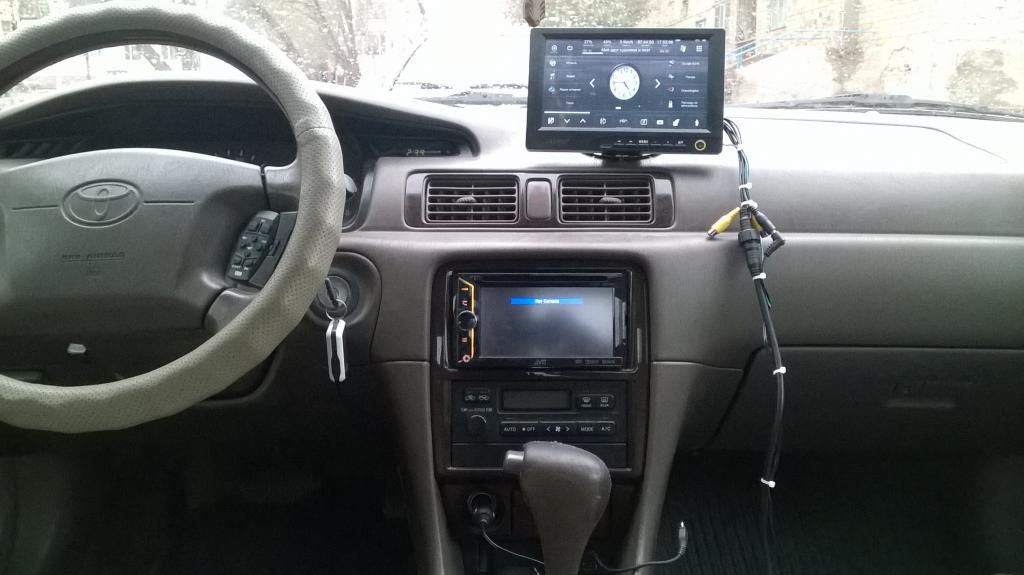

Пока расскажу, как что устроил. Монитор стоит на панели.
Звук выходит через кабель ручной сборки (обрезанный USB - шнур с оплёткой, при этом сигнал Ground идёт через эту самую оплётку) на магнитолу JVC KW-V20BT, через родные колонки JBL (сзади 2 колонки, спереди 2 большие и 2 писчалки). С компа звук выходит через родную звуковуху, которая поддерживает как стерео, так и 5.1 и 7.1, и есть выход на SPDIF (пока слушаю так, звучание устраивает (разве что когда нет музыки слегка фонит, но тут как понимаю нужно защиту от помех делать). Корпус деревянный и сейчас лежит дома ждёт обклейки фольгой изнутри (сам я сейчас в другом городе, потому и стоит). Адаптер ELM 327 постоянно подключен. Locosys LS-23090 (GPS+ГЛОНАСС) стоит под панелью, сразу за магнитолой на балке усиления просто на магните.
Адаптер ELM 327 и Locosys LS-23090 (GPS+ГЛОНАСС) подключены через активный USB HUB 4-port USB 2.0 Defender Quadro Iron, Black-Green с 2 выходами USB на панель и возможностью подключения (реализовано через кнопку) дополнительных 5 вольт на хаб (на случай необходимости заряжать телефон и планшет одновременно).
Когда придёт весна (а сейчас извините панель достаточно хрупкая, чтобы её ломать, а гаража у меня увы нет) планирую перенести монитор на место магнитолы (потому то и брал именно этот монитор). Для этого планирую купить усилок (т.к. сейчас вместо него стоит магнитола). И у меня останется один вопрос - быстрое переключение музыки и регулировка громкости. Причём чтобы устройство работало и в системе и в оболочках.
Все свои идеи буду собирать в кучу в шапке (т.е. здесь), следите за обновлениями!
Будут предложения, идеи и подсказки по улучшению проекта, пишите! Буду рад прочесть их!

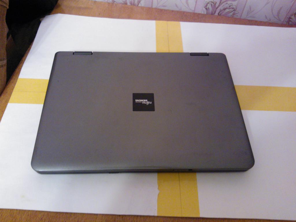

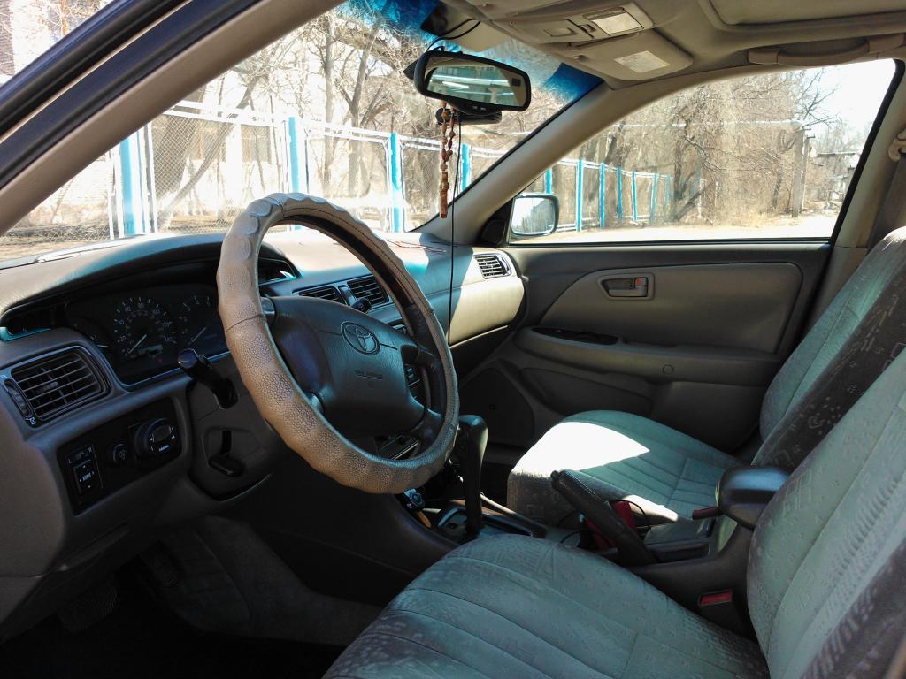

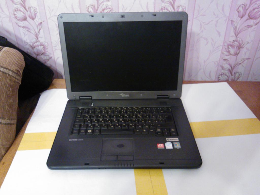

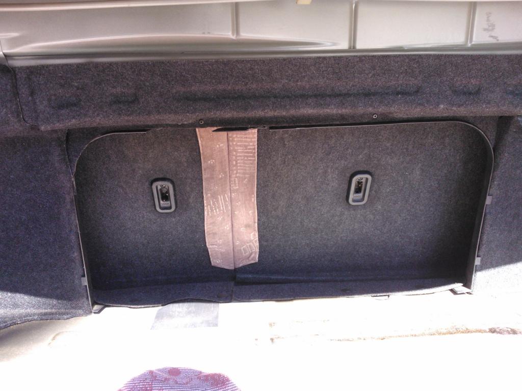

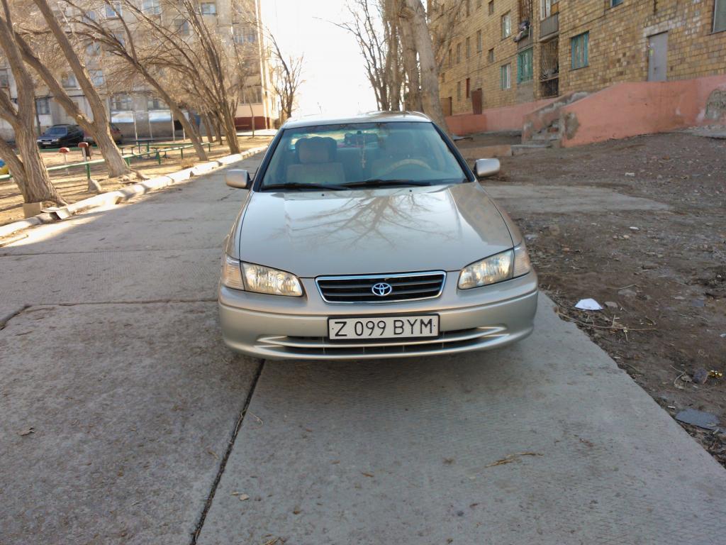

Выкладываю фото машины и ноутбука!
Ноутбук планирую ставить в багажнике, в окошке, к спинке заднего кресла.
