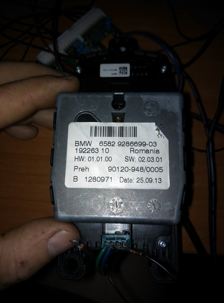

В версии 8.04 для iDrive добавлена поддержка джойстиков, работающих на скорости 500KBit/s. Фото джойстика в шапке.

Завел свой джойстик со скоростью 500кб
Поключение немного не так как Юрий описал, с его подключением не хотел работать, отключил X 5/6 от земли и все заработало!!!

Извиняюсь путаюсь с нумерацией еще
X4/6 подключить на массу, т.е. на X4/4
вот отключил X4/6 от массы остальное как вы описали
