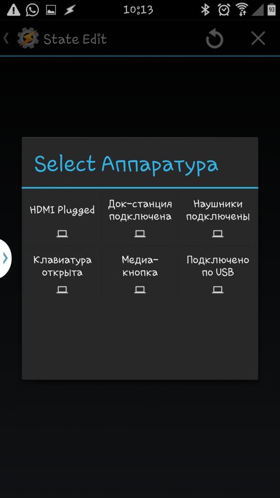

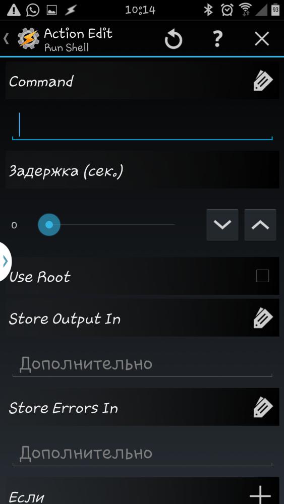

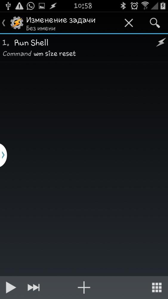

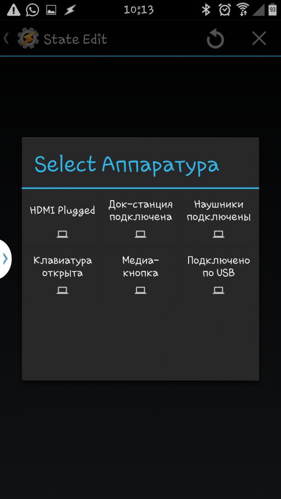

Вывод изображения на внешний монитор.
Я ранее писал, что при калибровке тача в контроллере Юры использовать надо другую последовательность, т.к тач находится в портретном режиме, а у меня в машине вовсе не тач, а джойстик и калиброваться контроллер вовсе не хотел (вернее хотел, но работал на пол экрана) пока телефон не переключишь принудительно в ландшафтный режим, поначалу я вовсе забил на затею установки телефона, так как не знал как это сделать и стал прикручивать боксы и свистки, но неудобства заставили меня вернуться к телефону.
1 Вариант первый. Устанавливаете приложение Resoluton Changer, в нем можно задать параметры разрешения дисплея телефона и HDMI, телефон можно не трогать, а HDMI выставляете 1920х1080- если у вас картинка не выходит за размеры экрана, у меня она оказалась шире и я выставил размеры 1800х1080, не буду врать, но были случаи вылетов некоторых приложений, но я не помню уже на боксах это было или на телефоне, но на самсе всё вроде работает без вылетов, нави, плеер, телефон, ватсап, почта..Всё бы хорошо, но если пользоваться долго телефоном в доке, несколько часов плеер или нави с плеером. то при вынимании телефона из дока картинка на дисплее самса замирала на пол экрана и пока не зайдешь в приложение никак не хотела меняться на положенную 1080х1920. Думаю андрюха благополучно выкидывал во время долгой работы из памяти Resoluton Changer.
2 Вариант второй, все делать в таскере, работает всегда, так как при подключении HDMI она меняется на нужное нам, а при отключении делается сброс на заводские настройки
