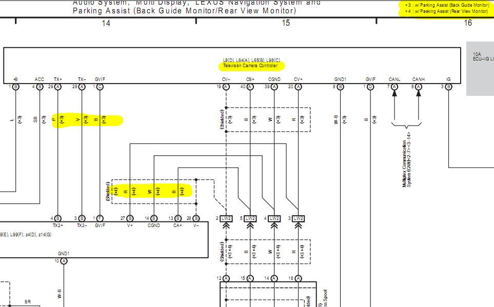

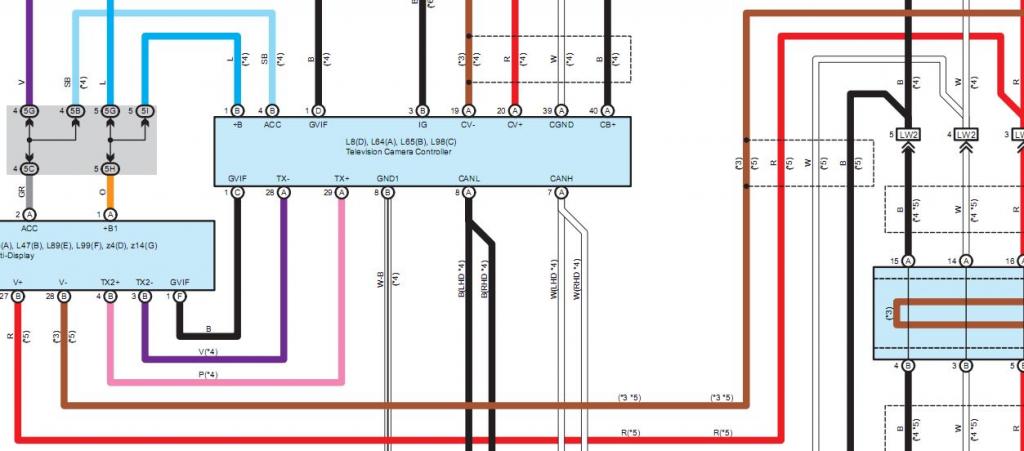

Сообщение от lsergei Посмотреть сообщение
Спасибо!!
На сколько я помню из схем, камера подключается в некий блок (возможно блок ParkAssist). А из блока идет GVIF в ГУ.
Глянул схемы. Блок паркинг ассиста отвечает за отрисовку габаритных линий в соответствии с положением руля.
На более деревянных версиях камера сразу в голову.

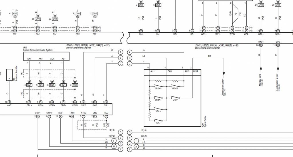

Тогда разъясните пожалуйста схему включения вашего адаптера. С шиной понятно. А с кнопками руля? Где их искать?
У Вас есть схема Вашего авто?
В GS430 так:
A и C - сигнальные, B - масса.

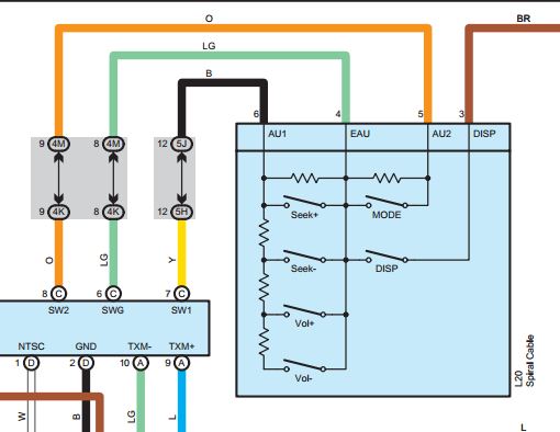

В GS430 так:
Вложение 37785
по гибриду
Название: 2014-12-08 16_49_48-Lexus TechDoc.jpg
