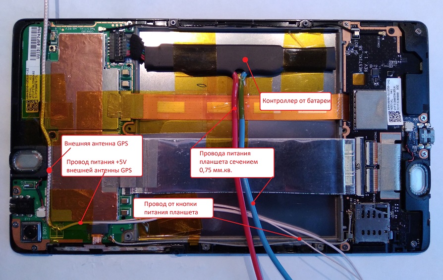

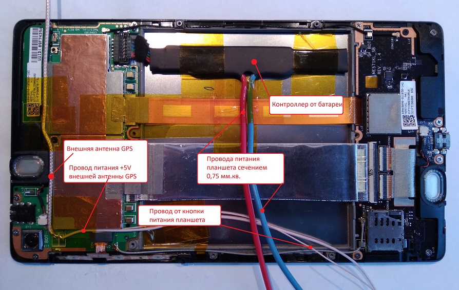

Ниже, гарантированно работающие обобщённые рекомендации по подготовке и подключению планшета Nexus 7 (2013).

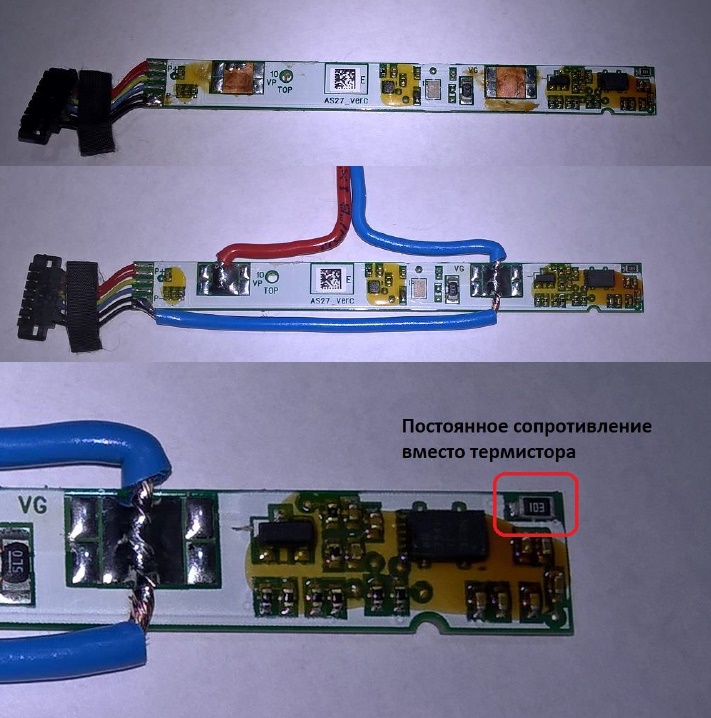

1. Прошивка стоковая (от производителя).

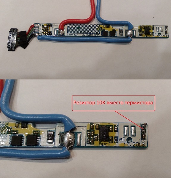

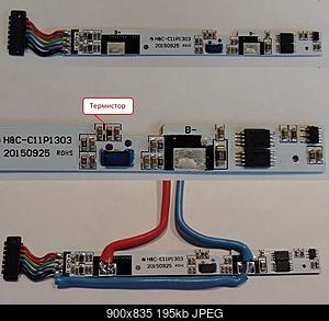

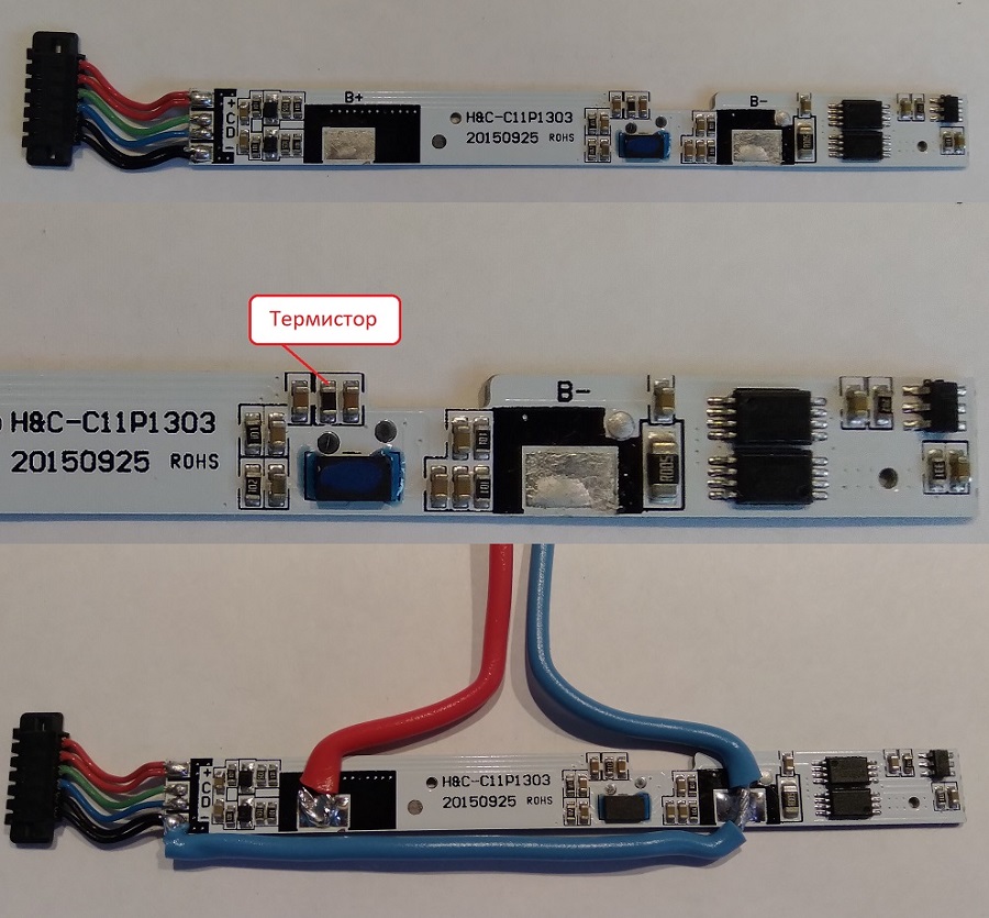

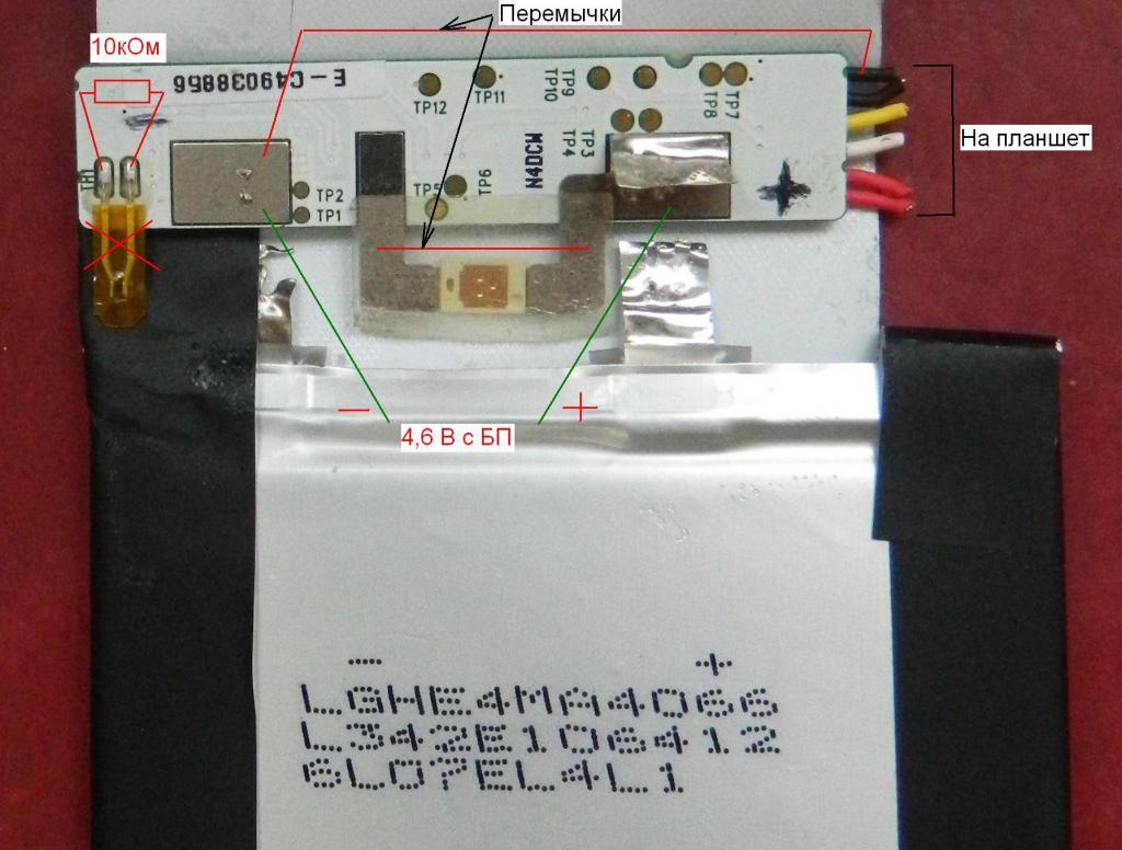

2. Батарею удалить, контроллер оставить и правильно подготовить:

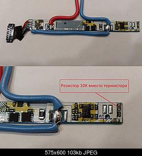

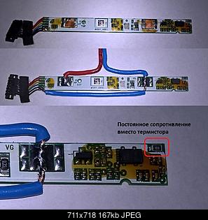

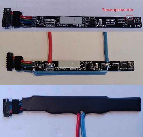

- удалить термистор с контроллера, заменив его постоянным сопротивлением 10 KOm.
- припаять к контактным площадкам на контроллере провода питания сечением не ниже 0,75 мм.кв.
- сделать перемычку по "минусу" проводом сечением не ниже проводов питания.
- подключать к внешнему DC-DC преобразователю с напряжением на выходе 4,3-4,4V
и гарантированным (не по китайским меркам) током нагрузки минимум 2,0А.
3. Управление уводом в сон сделать или по датчику Холла, или по "нажатию" на кнопку питания планшета.
- если по Холлу, то его с платы удалить, впаяв резистор на 50-100 KOm.

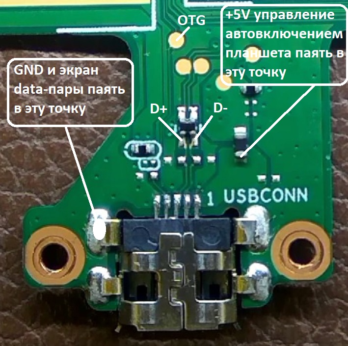

4. Припаять и вывести наружу один провод от кнопки питания для первого включения планшета вручную (для автоматического "нажатия" кнопки нужен интеллектуальный блок питания и при таком подключении надобность в датчике Холла отпадает).
5. Режим OTG подключать с небольшой задержкой в 2-4 сек. после полной загрузки планшета (выхода из сна) и подачи питания на HUB.
6. Для вывода звука из планшета использовать внешнюю USB звуковую карту.

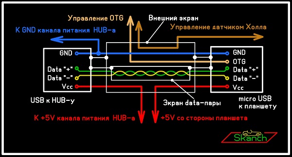

7. При подключении HUB-а с внешним питанием линию +5V в USB кабеле между планшетом и HUB-ом нужно обязательно разрывать.
8. Для полного автоматического управления питанием планшета, его включением/выключением, управлением режимом OTG и питанием HUB-а нужно использовать интеллектуальный блок питания с двумя независимыми каналами выходного напряжения (один для питания планшета, второй для HUB-а и возможной периферии).

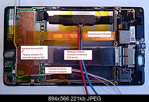

Подготовка планшета

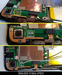

Разборка планшета.
Вариант подготовки планшета Nexus7 2013LTE
https://drive.google.com/file/d/1iGe...ew?usp=sharing Nexus7 2013LTE

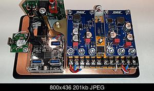

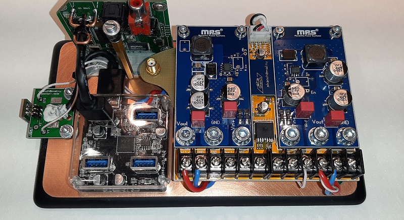

Вариант компоновки блока питания, USB звуковой карты и HUB-а на крышке планшета.

Контроллер батареи.

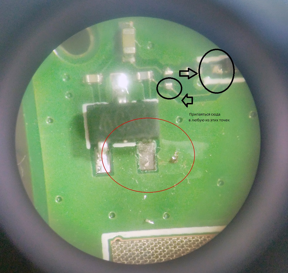

Датчик Холла
http://pccar.ru/showpost.php?p=349641&postcount=778
http://pccar.ru/showpost.php?p=402728&postcount=3781 Версия LTE

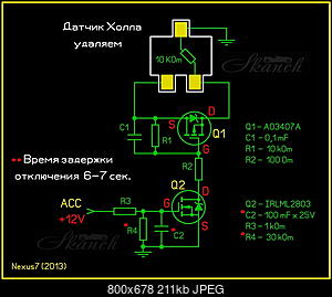

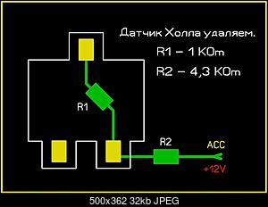

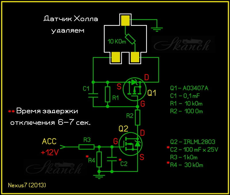

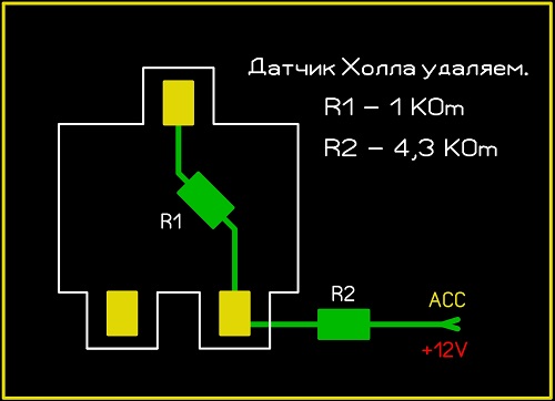

Вариант управления датчиком Холла. от mazay66
Чтобы экран не "моргал" при кручении стартером
делаем задержку на отключение (при R4=18 KOm, время задержки 4-5 сек.).
Название: Датчик Холла1.jpg
Видео https://youtu.be/f2dVkVrQD9c
Если оторвали контакт на датчике Холла Источник
http://pccar.ru/attachment.php?attac...4&d=1474899974

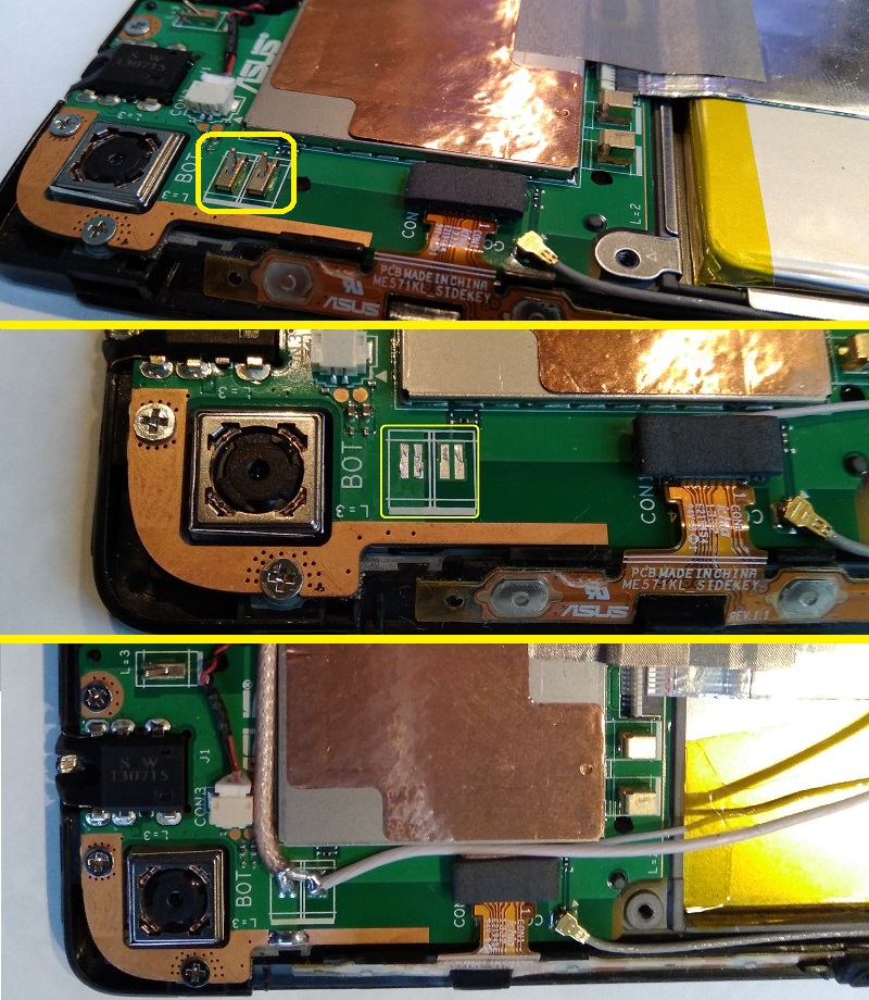

Распайка кнопок (вариант)
http://pccar.ru/showpost.php?p=410674&postcount=4686 На плате.
http://pccar.ru/showpost.php?p=415566&postcount=4966 На шлейфе.

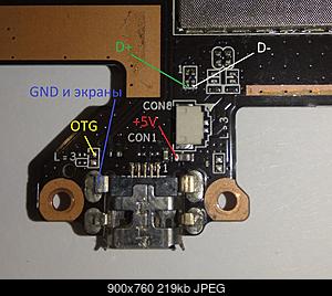

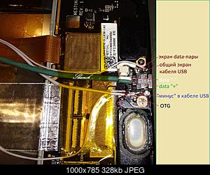

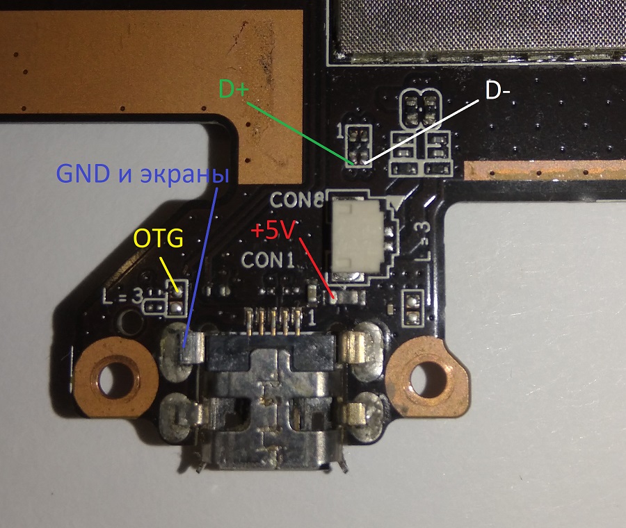

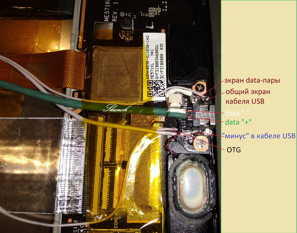

Разъем micro USB

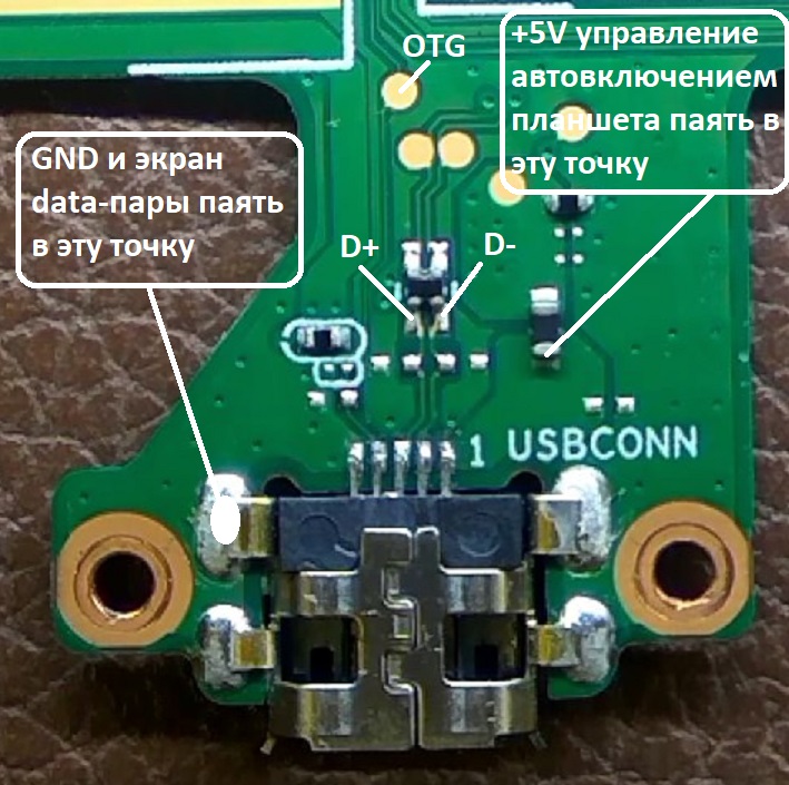

USB LTE
Вариант распайки экранированной data-пары

USB-кабель с управлением датчиком Холла
и режимом OTG
схема и изготовление.
Изготавливается из кабеля HDMI или USB 3.0 для получения двойного экранирования.
http://pccar.ru/attachment.php?attac...5&d=1585055905

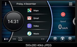

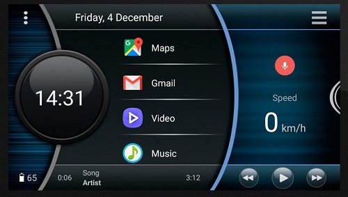

Car Launcher v3.3.0.
Car_Launcher_v3.3.0.15_arm64.apk
Car_Launcher_v3.3.0.15_arm7.apk

Дополнение: При удалённой батарее, оставленном контроллере и внешнем питании от DC-DC преобразователя с напряжением 4,3--4,4V, можно подавать +/-5V на USB планшета, подключать к компьютеру для перепрошивки, но категорически нельзя при этом подключать OTG режим!
