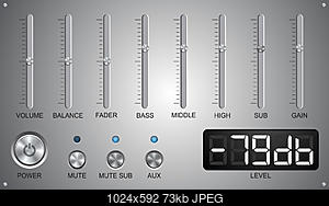

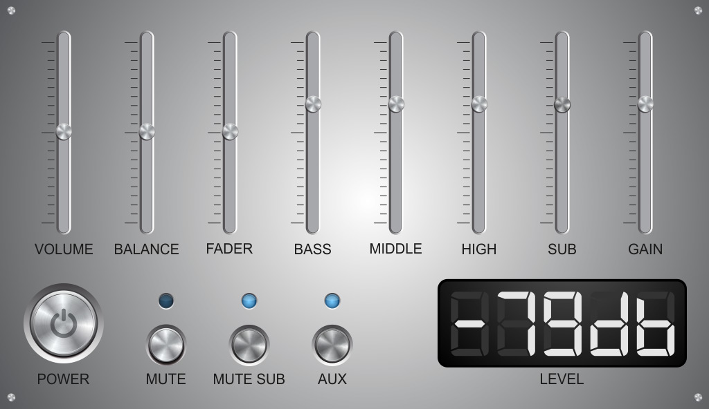

Для разработки android-приложения получили компактный усилитель от того же производителя, что и радио.
Пока делюсь набросками интерфейса программы управления:
Коротко: усилитель на TDA, подключается к стандартной колодке ISO аналогично магнитоле, управляется с компьютера по USB как HID-устройство. Имеет два входа для подключения источника звука (основной и AUX) и отдельный выход для саба. Все регулировки осуществляются непосредственно на усилителе, не затрагивая системные установки звука.
В программе помимо главного окна планируется окно дополнительных настроек: полосы эквалайзера, частотного среза саба, задержка включения ACC. Работа программы с горячими клавишами и в фоновом режиме с всплывающими сообщениями о текущем уровне регулировки (как на телевизорах).
Будет готово - выложу видео.

Daniel сделай ползунки (набалдашники на них) большыми - на ходу неудобно ,,тыкать,,будет в твои!

Сообщение от МДА 1 Посмотреть сообщение
+1
В них просто физически будет не попасть, учитывая диагональ монитора и размер движка на нем.
Красота - хорошо, но гайдлайны писали люди не просто так, а с понятием в юзабилити.
Здесь пока красиво, но неудобно.
И еще вангую запросы на смену скина - не всем подойдет, поэтому надо сразу курить в сторону поддержки скинов.
Опять про свое (сорри) - поэтому и писал оболочку, чтобы было УНИФИЦИРОВАННО по дизайну, а тот зоопарк, что разводят люди в своих автодевайсах - страх и ужас, ИМХО. Но это следствие использования разных прог.
Лично мне это пипец как мешает в машине.
Здесь все в Ваших руках - раз делаете несколько прог - придерживайтесь одного стиля (просто совет) - скажут спасибо.
