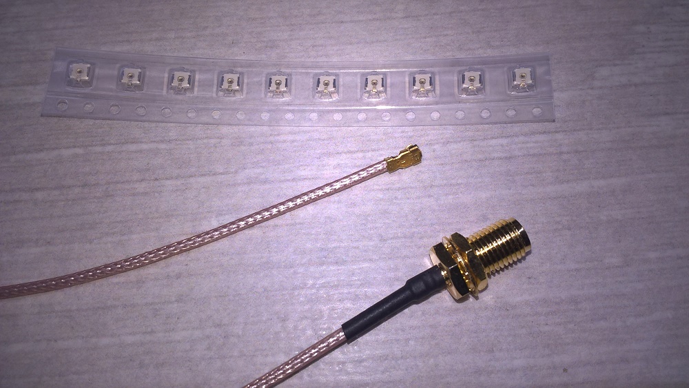

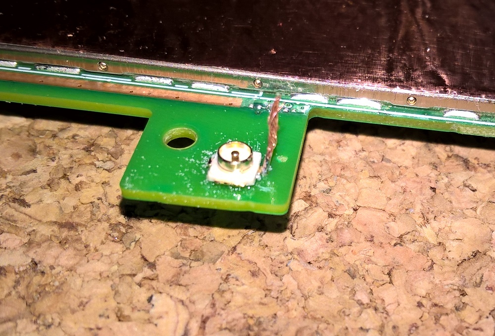

Предлагаю, как вариант вывод GPS антенны на примере планшета Nexus 7 2013 WIFI с применением пигтейла SMA-female - U.FL/IPX.

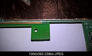

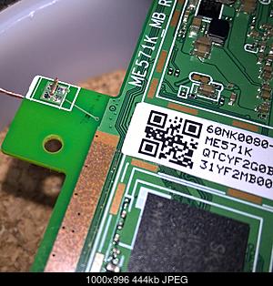

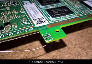

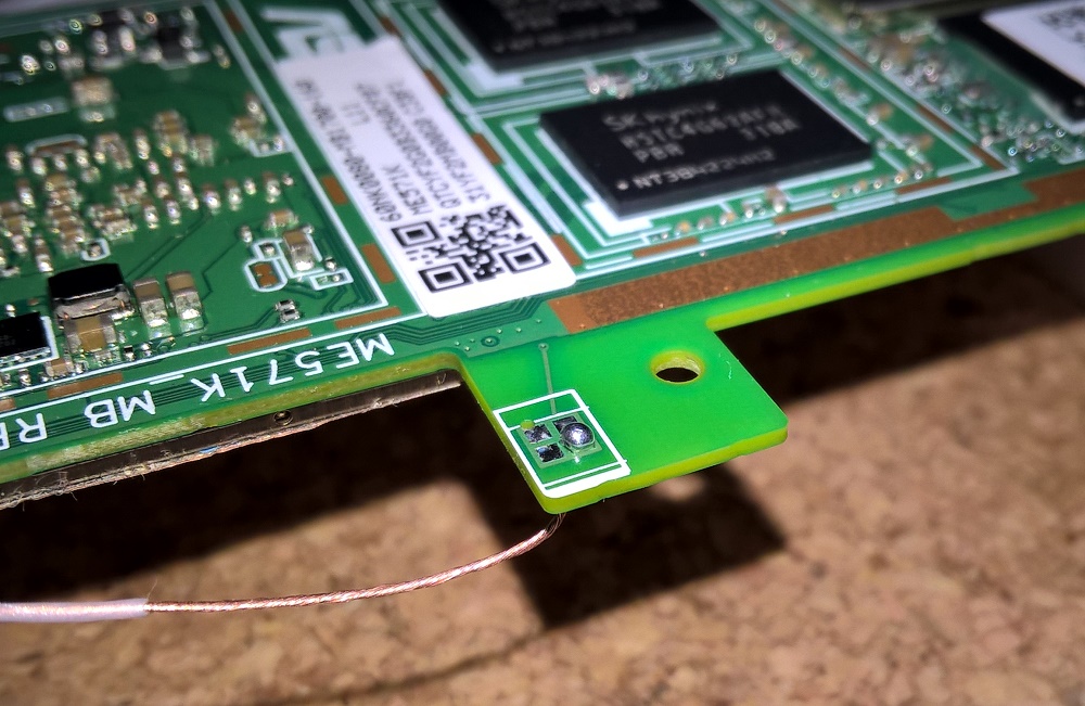

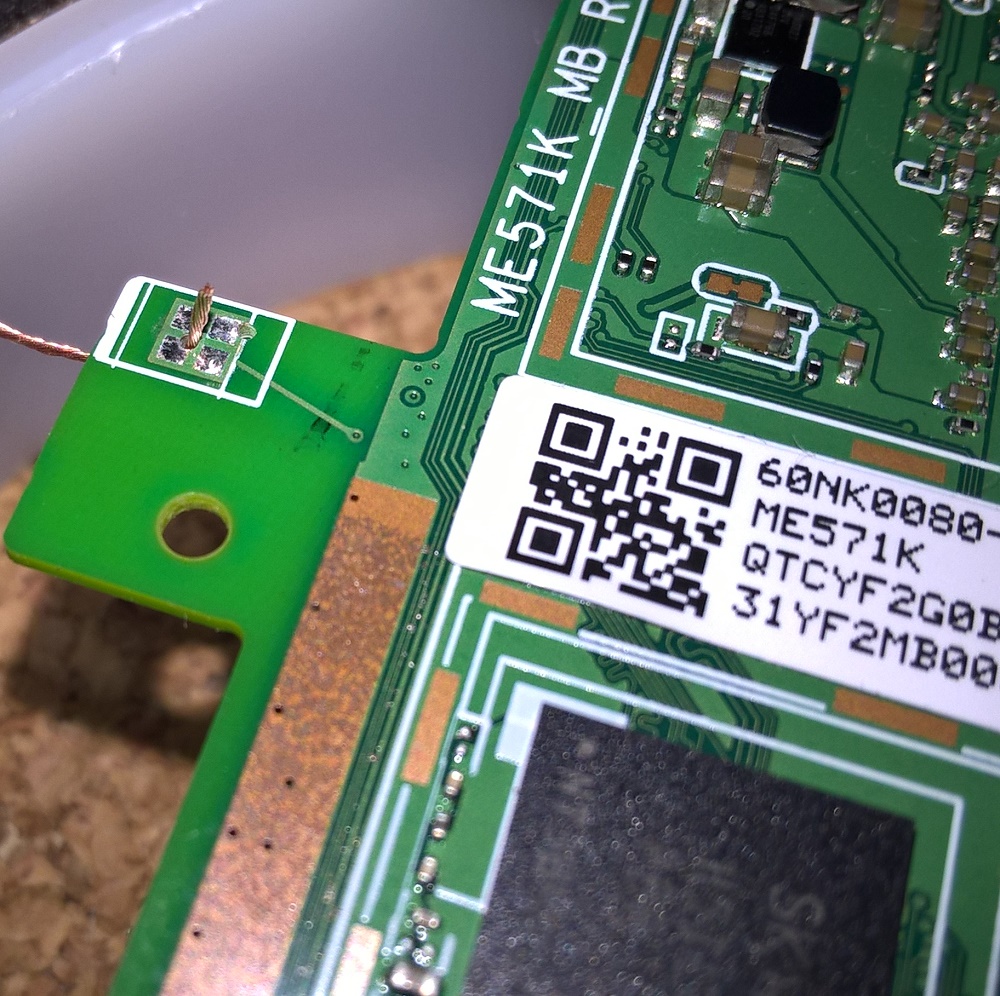

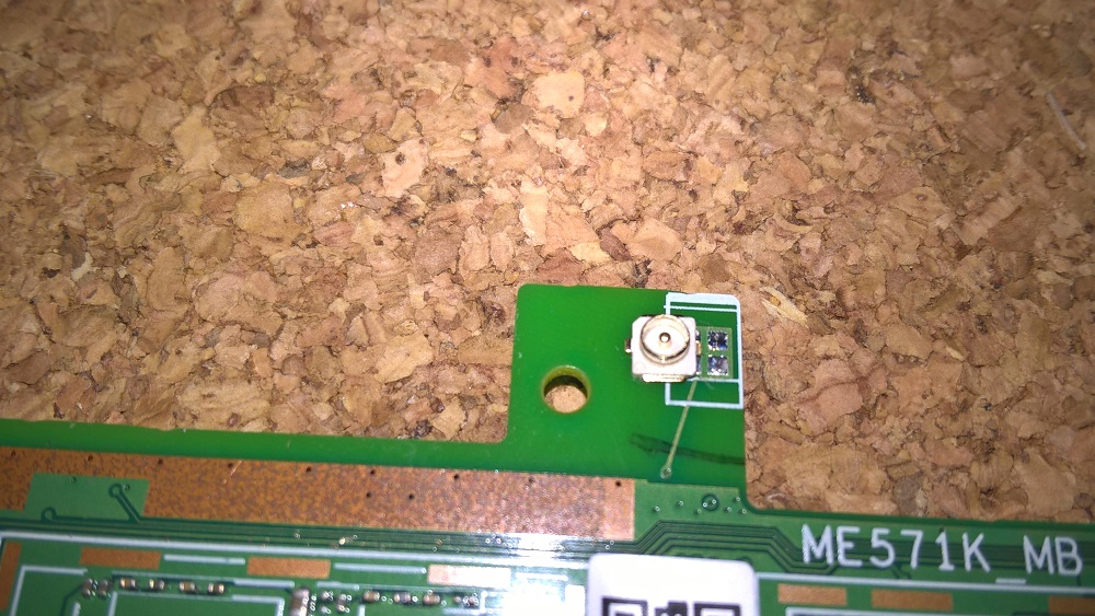

Контакт GPS антенны находится с противоположной стороны платы. Нужно его отпаять. С этой стороны платы места практически для разъёма нет и поэтому ставим его на "лицевой" поверхности.
Примерка U.FL - низкопрофильного ВЧ-разъема для печатных плат. Делается для определения положения самого разъёма и сверления сквозных отверстий в плате для вывода контактов.

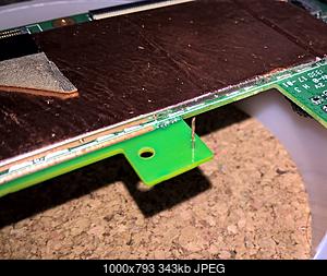

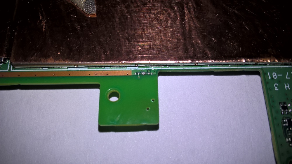

Сверлим два отверстия 0,45мм, как ниже на фото.
ID:	51183 Нажмите на изображение для увеличения

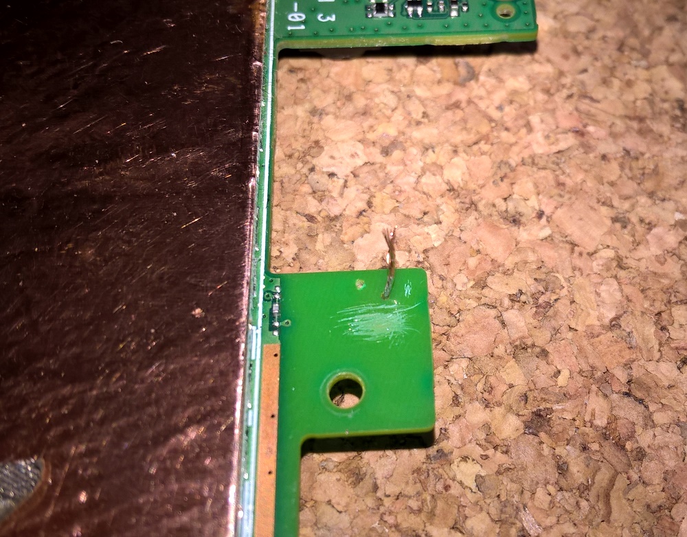

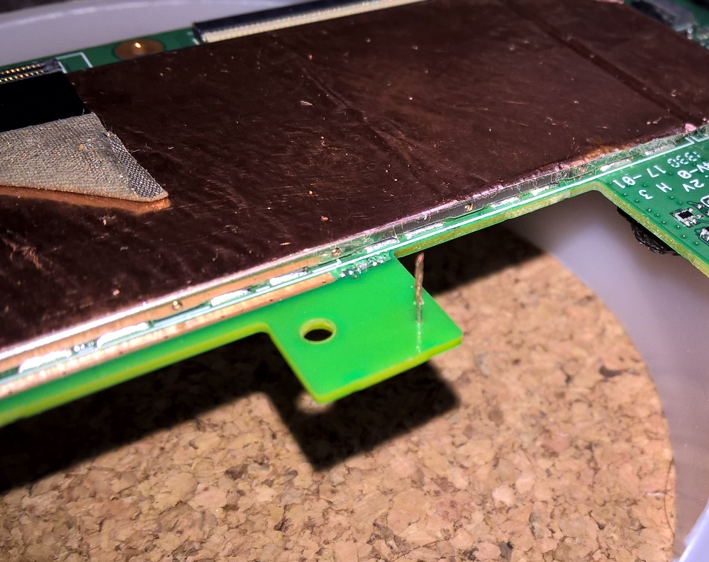

С "лицевой" поверхности платы в одно из отверстий просовываем провод и припаиваем к контактной площадке.
ID:	51185 Нажмите на изображение для увеличения

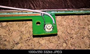

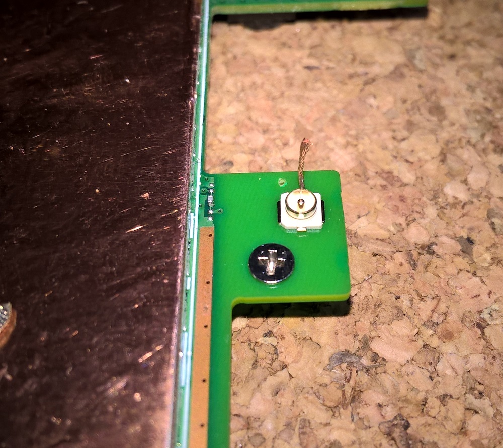

Обрезаем с "лицевой" поверхности платы провод, так, что бы остался небольшой кончик.
Примерка разъёма...

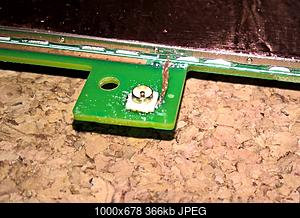

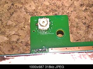

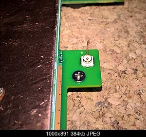

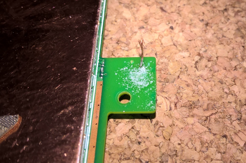

Поскольку для фиксации разъёма паять его не к чему, то будем его приклеивать "народным" способом: супер- клей и пищевая сода.
Поверхность платы немного зачищаем (делаем шероховатой), обезжириваем, даём полностью высохнуть и "припудриваем" содой.
ID:	51189 Нажмите на изображение для увеличения

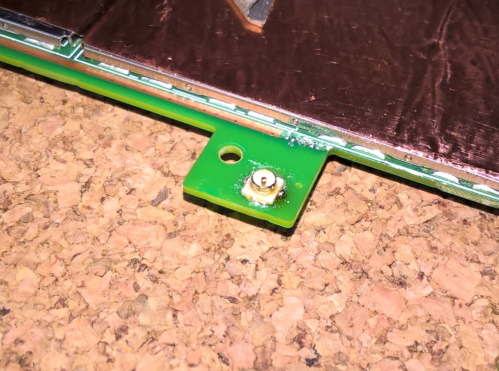

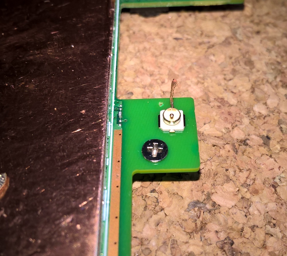

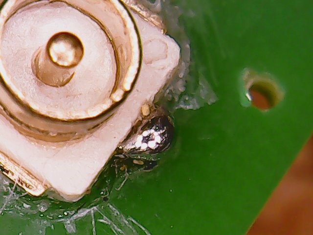

Обратную сторону разъёма обезжириваем, наносим каплю супер-клея (чтобы образовалась именно выпуклая поверхность) и с первой попытки (больше нет шансов) приклеиваем вплотную к выведенному проводку контактной площадкой. В таком положении фиксируем с нагрузкой на пару секунд.

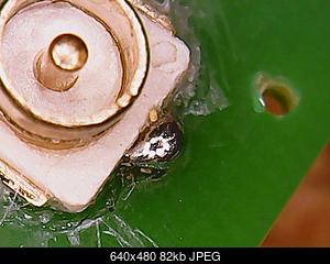

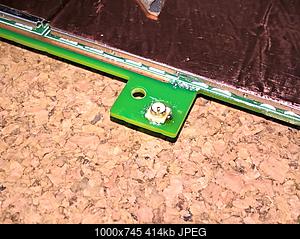

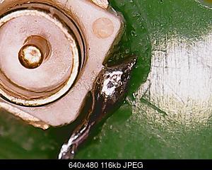

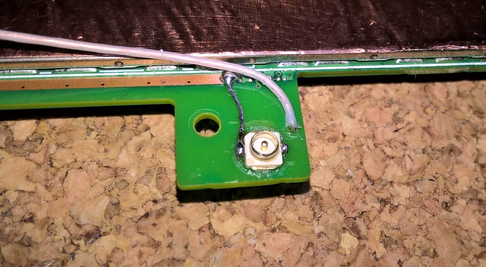

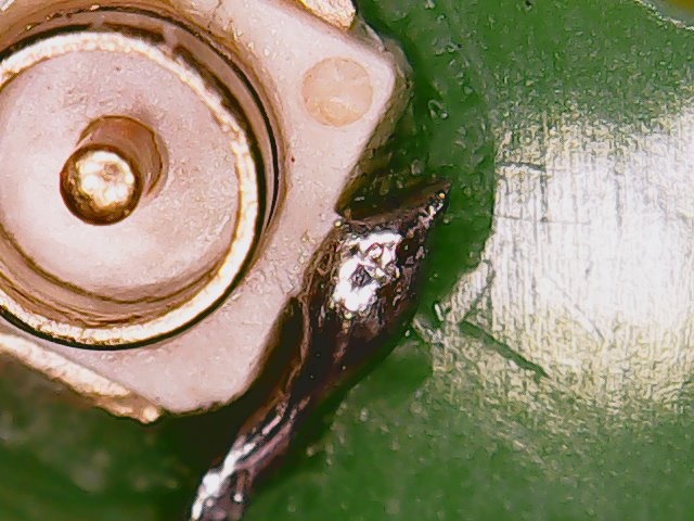

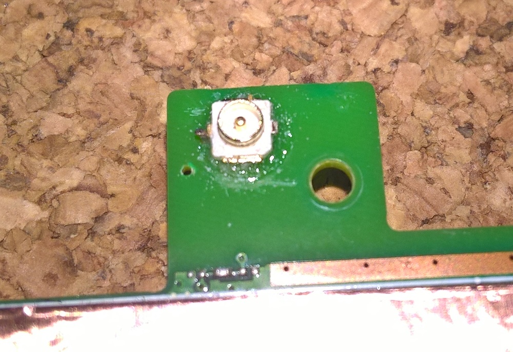

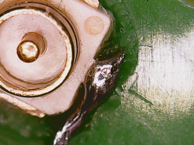

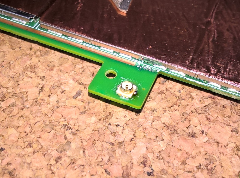

Когда клей полностью высохнет обрезаем выступающий проводок вровень с контактом разъёма и паяем их.
ID:	51193 Нажмите на изображение для увеличения
ID:	51194 Нажмите на изображение для увеличения

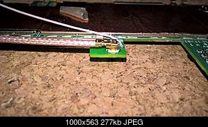

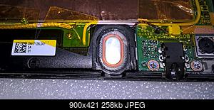

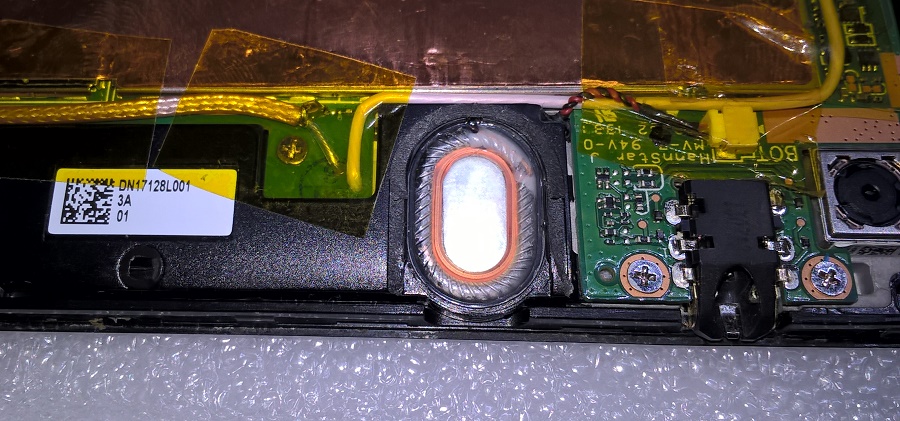

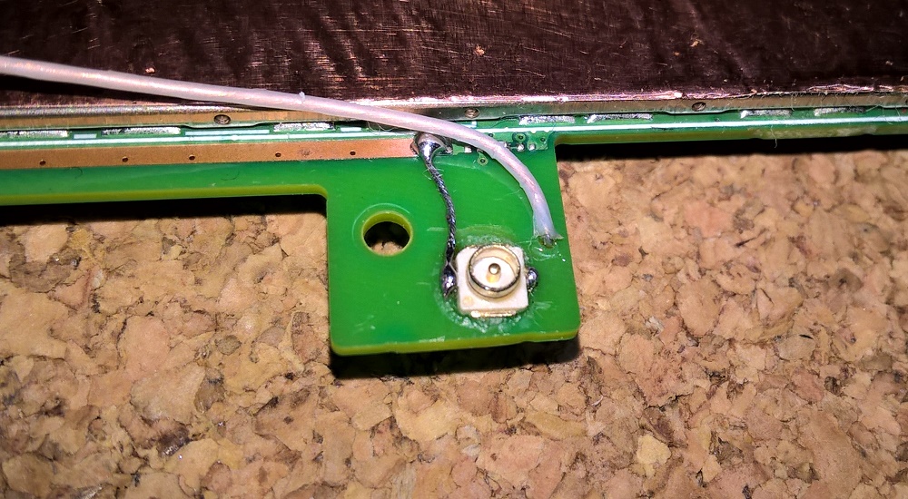

Теперь к выводу на разъёме "корпус" паяем перемычку на ближайшую "массу" на мат-плате и через второе отверстие в плате припаиваем провод питания, который будет подключён к +5V (выбор источника питания нужно делать с учётом его отключения, когда планшет уходит в "сон" для снижения энергопотребления).
ID:	51196 Нажмите на изображение для увеличения

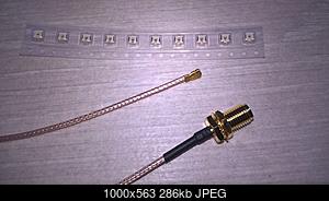

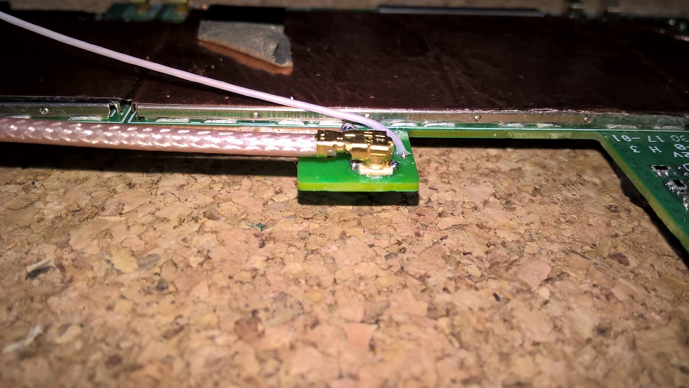

Примерка пигтейла...

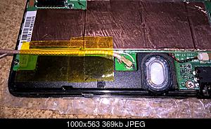

После сборки платы...

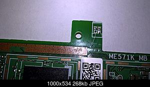

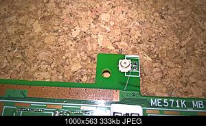

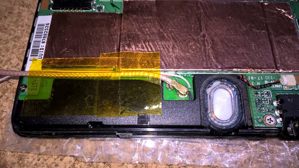

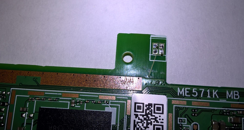

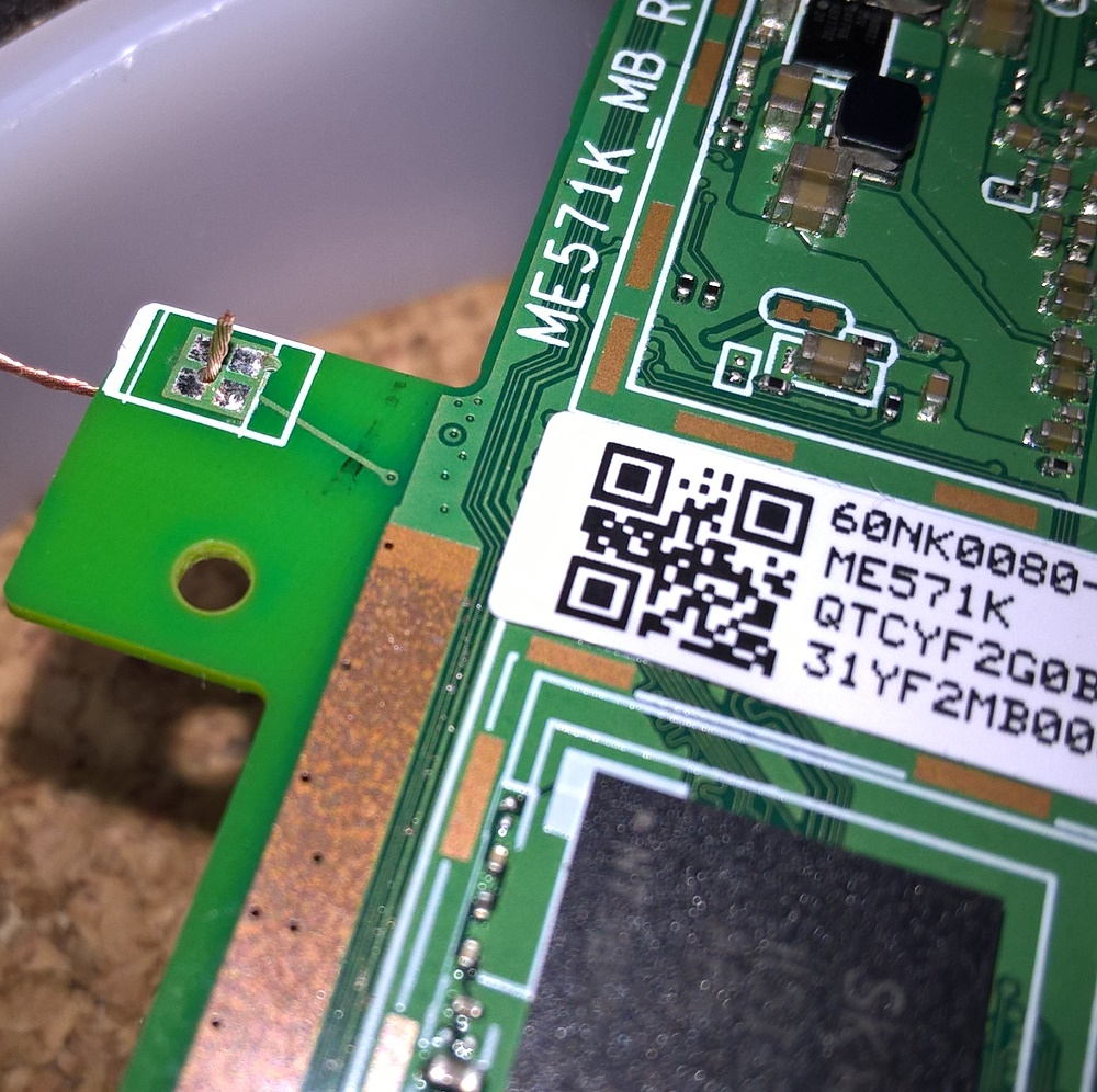

Можно паять прямо на плату без разъёма (ниже один из вариантов).
Вложение 51649
А Вы не помните автора этого фото/монтажа антенны? Применялся ли диод и ещё некоторые вопросы есть, может найду ответы в его посте.

Старый 17.02.2020, 09:04   #3
Сообщений: 2,669
Сообщение от maxkaxo Посмотреть сообщение
Фото мои. На плате уже есть разделительный/укорачивающий конденсатор и поэтому дополнительных элементов паять не нужно.
Источник.
Провод питания паяется в одну точку вместе с центральной жилой фидера антенны. Инжектор тоже не нужен.
Последний раз редактировалось skanch; 17.02.2020 в 10:31.
