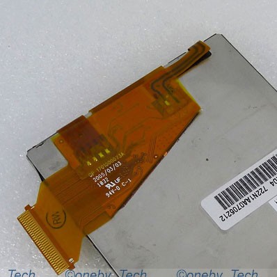

Здравствуйте!
Подскажите нужен Ваш контроллер для подключения Asus MyPal A639 к китайской магнитоле. Если я правильно понимаю, то А639 тоже с резистивным дисплеем. На картинке 4-е контакта в центре шлейфа это и есть тач?

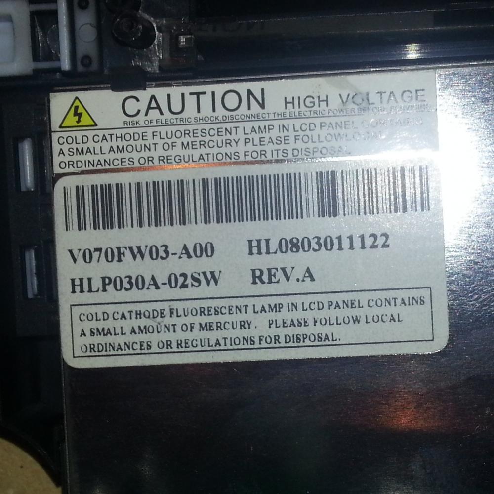

Забыл картинки экрана магнитолы , вот:
Ух-ты какая древность...
Да, в нем резистивный тач, но в нем-же Windows Mobile 5.0, я даже не знаю есть ли у него поддержка USB HID Touch...

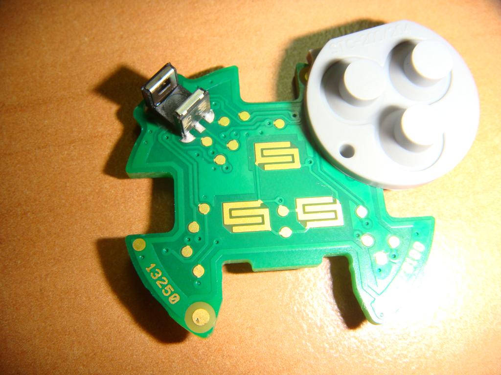

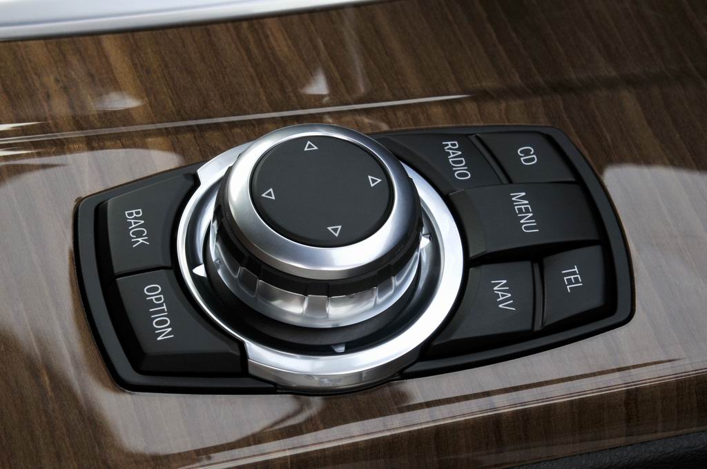

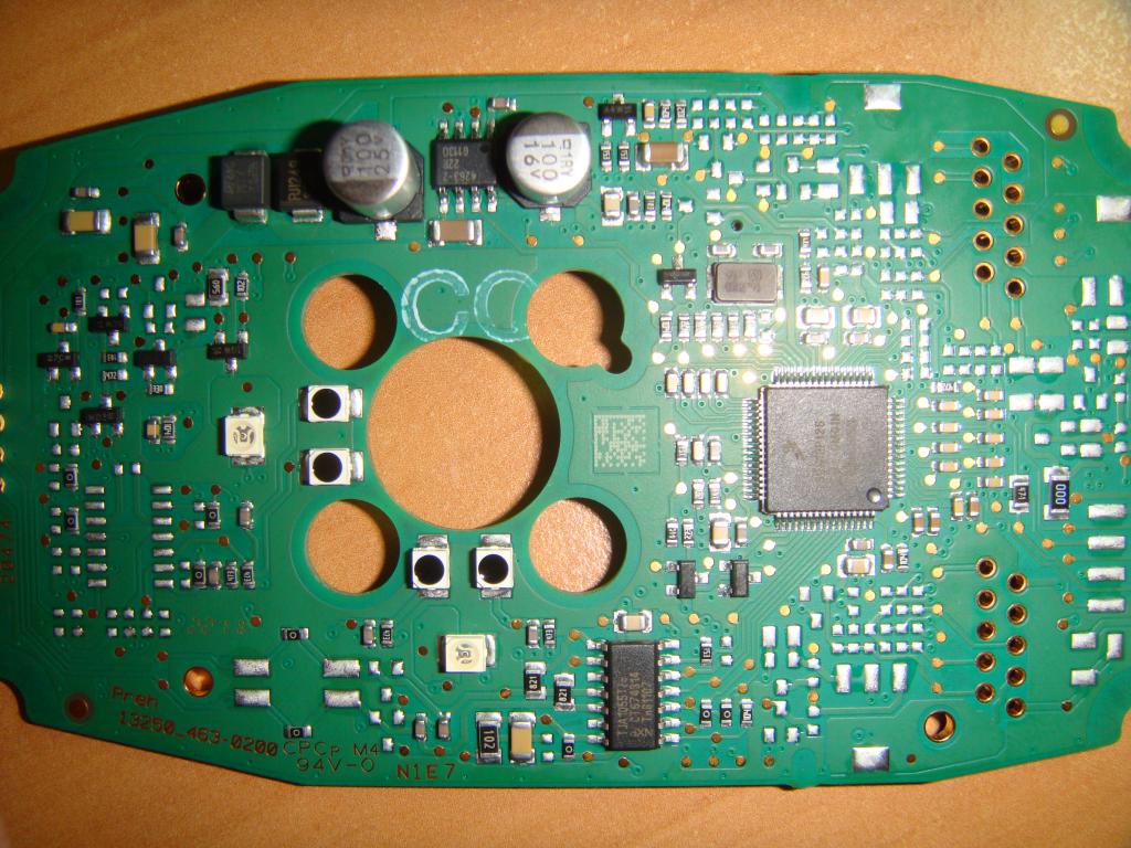

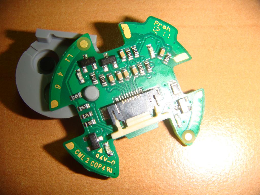

Приобрел контроллер второй версии еще осенью, почта отработала на удивление быстро 11 дней до Тамбова.

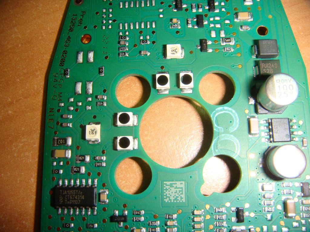

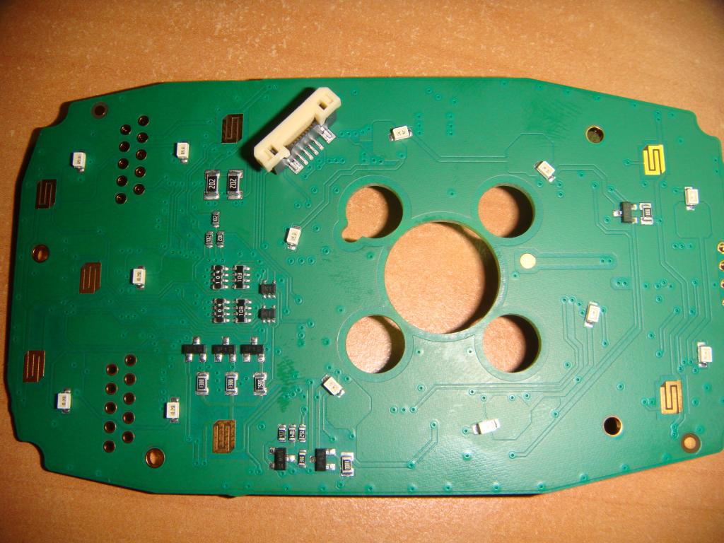

Брал чтоб подружить его с джойстиком от bmw idrive f11(буду врезать в тоннель рядом с ручником), когда приехал джойстик немного офигел от того что bmwшники там намудрили с кнопками джойстика (вверх,вниз,вправо,влево) оказались опическими (стоит 2 ИК излучателя и 4 фототранзистора, при нажатии джойстика один из фототранзисторов засвечивается и открывается) если с другими кнопками все было просто, включаем каждую кнопку через резюк и к контроллеру. То с этими фототранзисторами пришлось помучиться, но под чутким руководством YAM1966 все получилось(пришлось установить микросхему uln2003 в idrive), без помощи Юрия забросил бы наверное этот idrive в дальний угол. Очень оперативно отреагировал на мою просьбу о добавлении функции Ик вход и выход для своего контроллера. Так же доработал ПО контроллера под мои хотелки за 1 вечер, а именно получилось как бы два профиля у контроллера один для управления планшетом, второй магнитолой pioneer через ик. Переключение между профилями удержанием одной из резистивных кнопок ( а так же раздельный ик вход выход попробую подключить еще нарульный пульт для управления магнитолой и планшетом.)
В общем хочу сказать что поддержка данного продукта на высоте. YAM1966 спасибо огромное за помощь.
Добавил фото idrive и его внутренностей до переделки, из того что нашел на компе.
