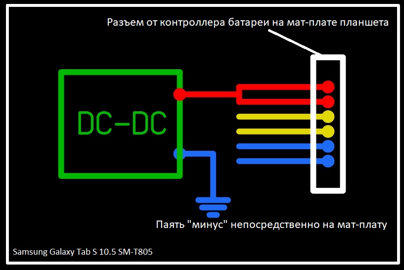

Приветствую всех!
Подскажите нубу как организовать питание для Lenovo Tab M7 TB-7305I 16 ГБ 3G
Поставил в качестве навигатора - откатался зиму, понял что шляпа
Сам не вкл не выкл, грузится долго, зимой не заряжается пока не нагреется...
Пробывал передЕлать на питание от акб авто, без контроллера заряда планшет пишет, что темпер акб высокий и обрубается...
Выкладываю фото контроллера
+ как осуществить чтобы при вкл АСС планшет просыпался при выкл уходил в сон?
Парни я не электронщик, даже близко, посылать лопатить форум не надо(тут неделю сидеть вникать можно), нет на это ни времени ни желания. Если возможно, ткните носом - возьми то, припаяй сюда. С паяльником и мультиметром общаюсь.

Нужен DC-DC преобразователь с реальным током нагрузки не менее 2А, напряжение, подаваемое на планшет 4,3-4,4V. Подключать по такой схеме: "плюс" напрямую на разъём мат/платы, "минус" на корпус USB разъёма. Общее сечение проводов каждой линии питания не менее 0,75 мм.кв.

DC-DC преобразователь LM2596 стоят 2 шт параллельно
ругаться не будет планшет без контроллера?

От LM лучше избавиться (тем более, подключённых параллельно). Лучше уж один XL4005E - он мощнее, скорость переключения выше и пульсации на выходе приемлемые (здесь есть сравнение этих двух DC-DC). Если питание планшета подключите, как по ссылке, то "ругаться" планшет не будет (подробнее в этой теме).

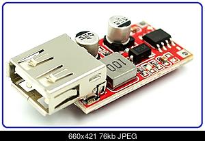

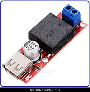

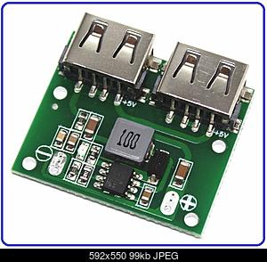

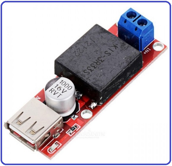

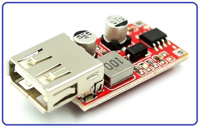

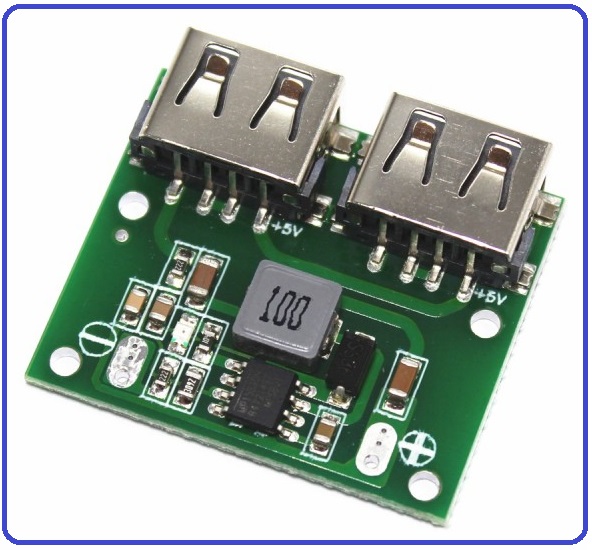

Старый 12.05.2020, 13:31   #8
Сообщений: 2,669
Может в магазине есть такой?
Или такие?
ID:	51988 Нажмите на изображение для увеличения
