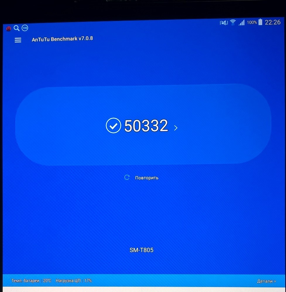

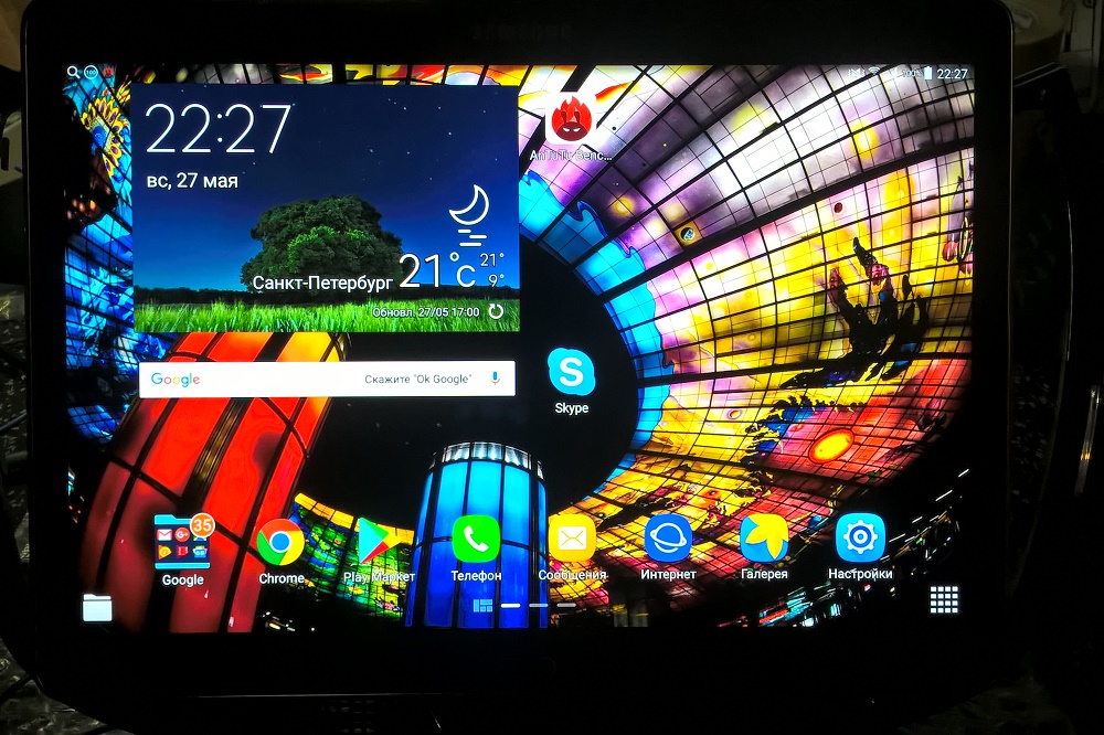

Матрица Super AMOLED, тонкий (чуть меньше 7 мм), легкий, батарея - 7900 мА/ч (емкость батареи - один из признаков "прожорливости" девайса, в чем позже убедился). Это, как разобрать планшет... С "ходу" без проблем подключить не удалось... Батарея удалена. Блок питания с регулируемым выходом +/-5.0В и током нагрузки до 3.0А не "потянул" этот планшет. Подключал к своему распределителю - стартует нормально и даже некоторое время работает, но при загрузке "тяжелых" приложений (Яндекс-навигатора или нескольких программ одновременно), и одновременном касании "тача" уходил в перезагрузку. Пытался менять напряжение питания, подключал с контроллером и без... - перезагружается. Проверил ток при проведении теста AnTuTu Benchmark - в пике до 4.18 А! (неспроста батарейка такая ёмкая). Подключил к другому "интеллектуальному" блоку питания, который имеет настраиваемый выход в приделах +/- 5В с током нагрузки до 9А и все заработало.

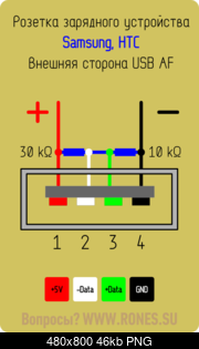

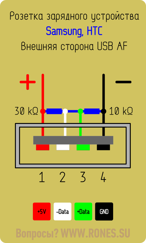

С блоком питания более или менее разобрался, но остался вопрос разряда - планшет все время разряжается. Значок 100% появляется только после полного обесточивания, но через небольшой промежуток времени опять начинается постепенное уменьшение зарядки. Вопрос: есть ли проверенное решение для Samsung Galaxy Tab по "замораживанию" разряда?
P.S. Один из вариантов - делать переходник принудительной зарядки, как на рисунке. Позже буду пробовать...Вопрос открытый.

Проект не мой, но думаю будет интересный... Хотя бы тем, что уже не Nexus. Контроллер пытался "делать" по всякому... В этом планшете все по другому - например кнопка вкл./выкл. работает через свой собственный контроллер, а не просто коммутируется на "корпус", на внешнюю зарядку реагирует только когда спаял USB-переходник по картинке выше, но остановить разряд этим пока не удаётся...

сколько попугаев в антуту?

В AnTuTu больше 40...

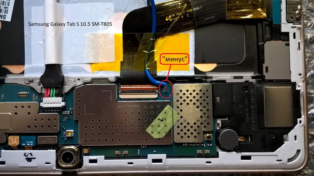

Сейчас пытаюсь добраться до датчика Холла....

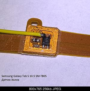

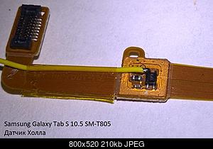

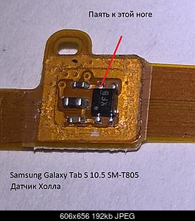

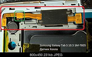

Старый 26.05.2018, 00:39   #8

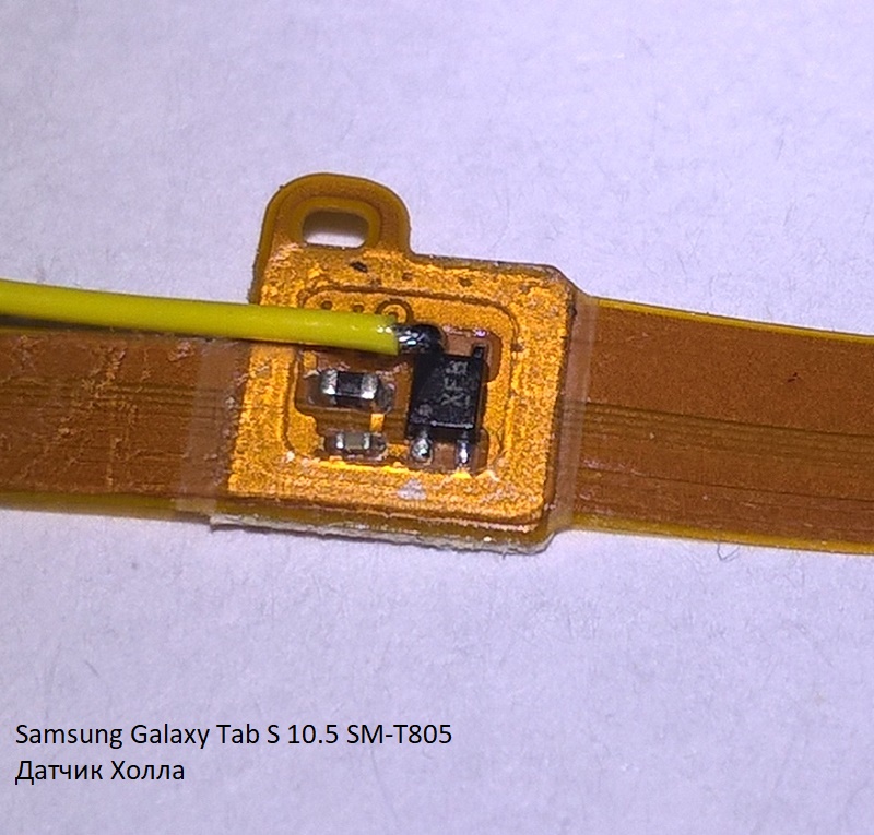

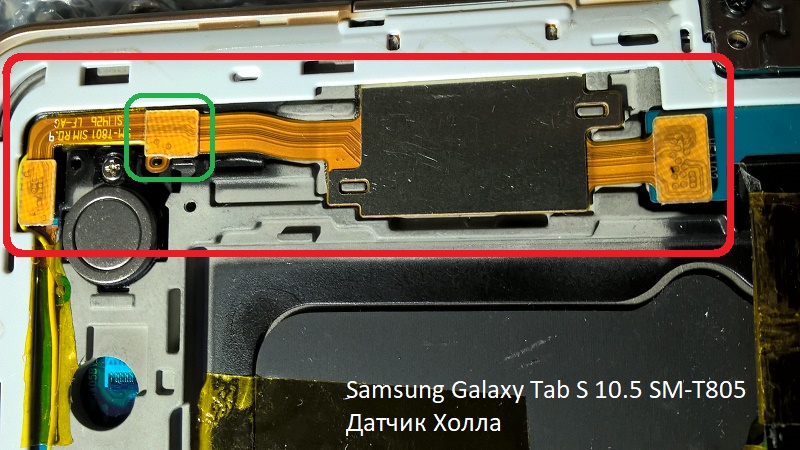

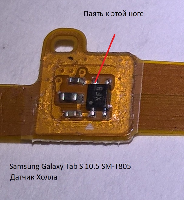

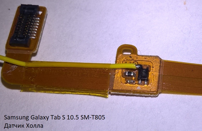

Сообщений: 2,669

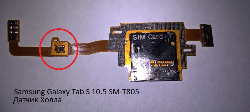

Датчик Холла расположен на SIM Card - модуле с обратной стороны шлейфа. Очень маленький!
Удалось припаять провод...
Подключил - работает!
Последний раз редактировалось skanch; 27.05.2018 в 13:30.

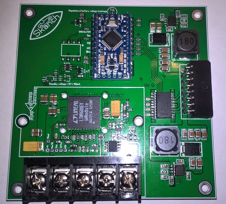

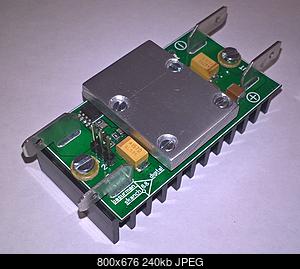

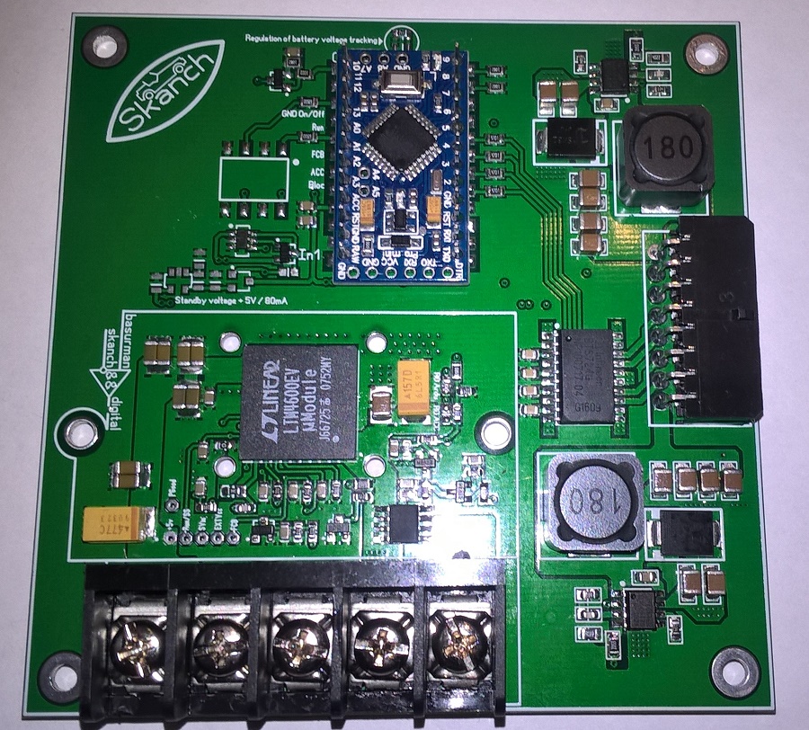

Ну этот LTМ4600 зверь. Но и стоит по конски - одна микросхема 18 баксов. Зато обвязки не надо почти. Кстати, в даташите есть возможность включить его в параллель, чтобы суммировать выходной ток.
Сколько держит реальное минимальное напряжение при нагрузке, мерил?

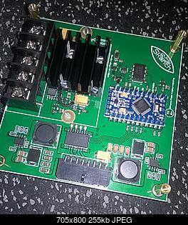

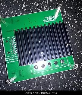

Старый 26.05.2018, 01:26   #10
Сообщений: 2,669

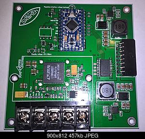

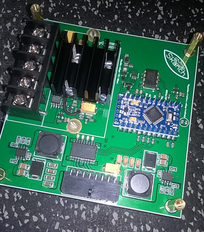

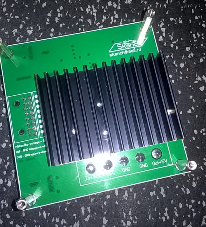

Не то слово! Отличная микра! Тут с одной бы справиться, а ты суммировать предлагаешь! Греется тоже хорошо. Радиаторы просто необходимы. При нагрузке в 8А держит "просадку" до 7В.
Это совместная разработка с basurman и печатная плата модуля (картинка ниже) его заслуга.
