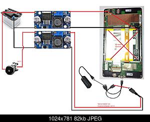

"На мой взгляд тема будет полезна... Многие пытаются увеличить мощность блока питания планшетов параллельным соединением DC-DC преобразователей - так делать неправильно ( oleg707 более категоричен и с ним трудно не согласиться). Кто-то скажет: "У меня все работает!"...
Но тем ни менее - этого делать не стоит
". from skanch.
Был задан вопрос...

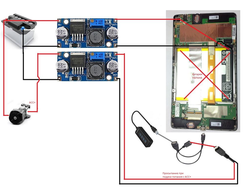

Доброго времени суток.
Уважаемые форумчане, подскажите пожалуйста, правильно ли будет все работать при таком подключении.
Только хочу начать делать,делаю все первый раз.
Сильно не ругайте.
Если нет,подскажите как надо.

Сообщение от nex7 Посмотреть сообщение
Сильно не ругайте.
Вложение 49701
Будет работать) на первом ЛМ напряжение 4.2-4.6в на втором 5.0-5.2в. У меня так все работало, только при зажигании я использовал реле. И ЛМ для питания планшета было 3 шт.(параллельно)

Сообщение от gerka Посмотреть сообщение
... И ЛМ для питания планшета было 3 шт.(параллельно)
Параллельное соединение именно таких DC-DC модулей не рекомендуется. Не лучше ли использовать один DC-DC, но правильный?
Не так. Параллельное использование дс-дс модулей запрещено! Работает в итоге один, остальные энергию только потребляют.
Есть специальные DC-DC модули для параллельного подключения (DC/DC конвертеры Vicor или Aimtec).
Согласен - с LM-ками именно так и происходит.

LM-ки, параллельное подсоединение.... Это все здорово. Почему никто не обращает внимание на то, что по этой схеме питание одновременно идет на контроллер и на microUSB? Как будет чувствовать себя в этом случае SlimPort? И почему в большинстве рекомендаций ранее предлагалось в ОТГ-кабеле не давать питание +5в. на microUSB?
Верное замечание... После этого поста в "шапке" темы появилось предупреждение, но к сожалению - мало кто читает "шапку".

а как надо?

ну чтобы один вместо батареи а вторым будить
