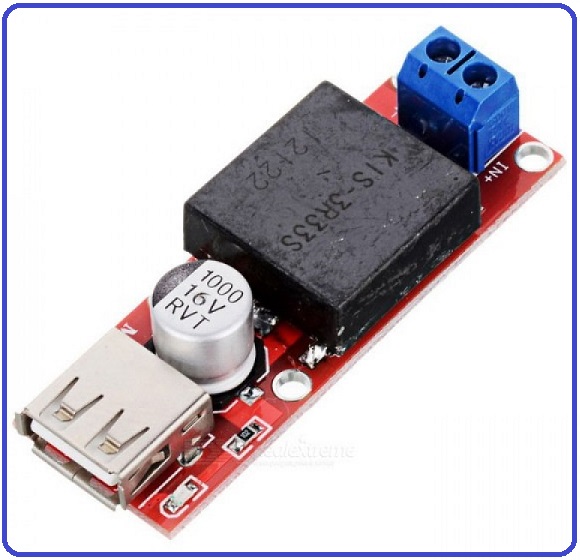

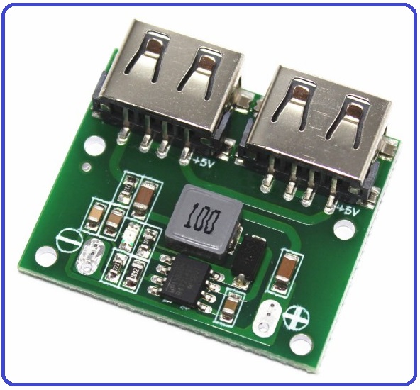

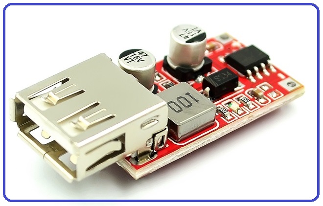

skanch 12.05.2020 13:31
Вложений: 3
Может в магазине есть такой?
Вложение 51987
Или такие?
Вложение 51988 Вложение 51989
