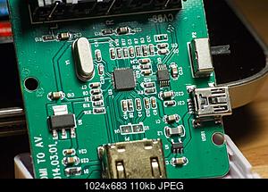

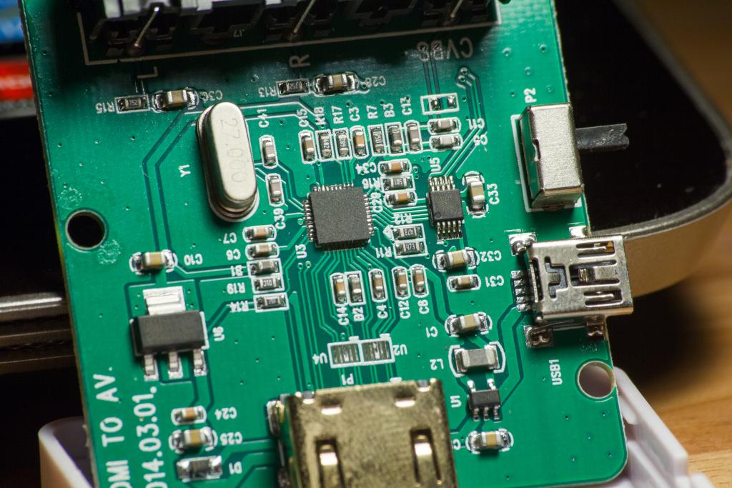

HDMI2AV Converter. Реализован на чипах Chrontel CH7107A (HDMI -> CVBS + IIS/S/PDIF) + Cirrus Logic CS4344 (IIS -> 2ch audio)
http://www.chrontel.com/media/Datash...t%20Rev0.4.pdf
http://www.cirrus.com/cn/pubs/proDat...4-45-48_F2.pdf
Характеристики чипа
HDMI Receiver compliant with HDMI 1.4 specification
Support CVBS output in format of NTSC or PAL
On-chip Audio encoder which support 2 channel IIS/S/PDIF audio output
MCU embedded to handle the control logic
Support device boot up by automatically loading firmware from on-chip flash
Integrated EDID Buffer
TV connection detection supported
HDMI input detection supported
Support Auto Power Saving mode and low stand-by current
Support RGB to YCC conversion in ITU-R BT.601 and 709 color space
IIC slave interface and HDMI DDC interface are available for debug and firmware update.

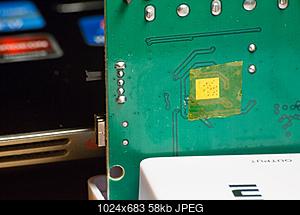

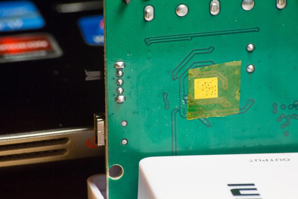

Фото. Обратите внимание, селектор NTSC/PAL распаян, но дорожек к нему нет. Даже в среднем слое.

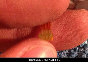

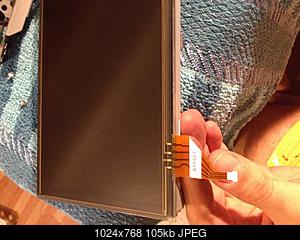

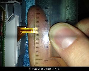

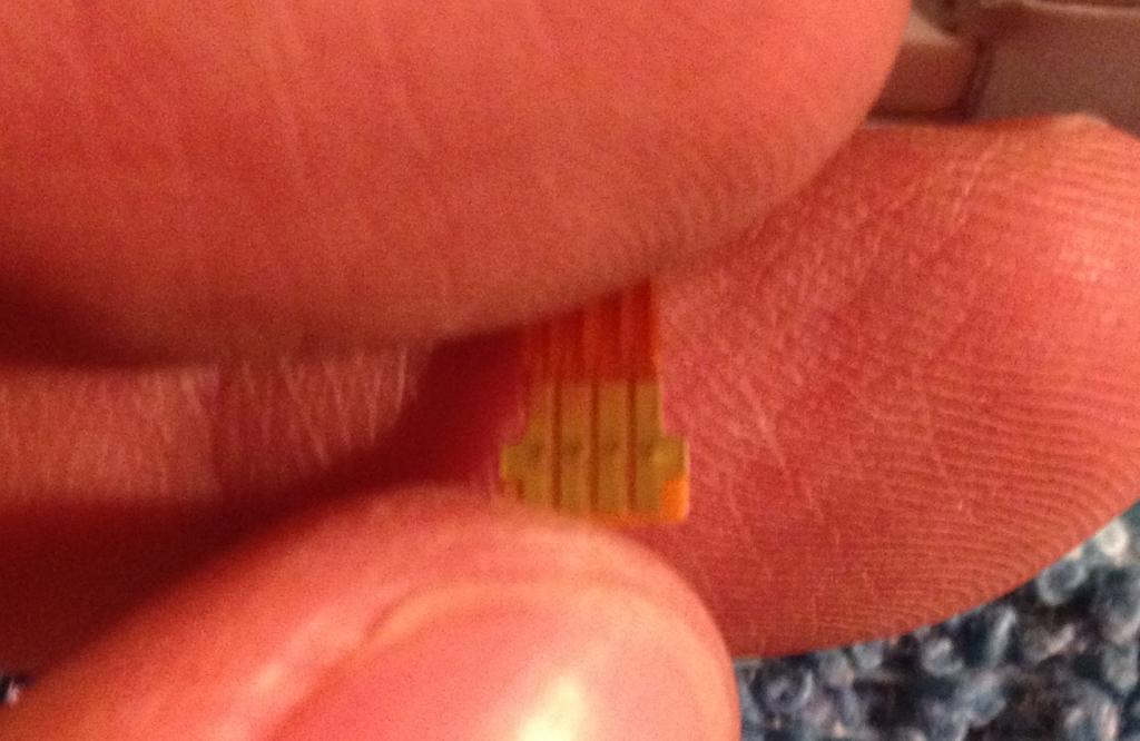

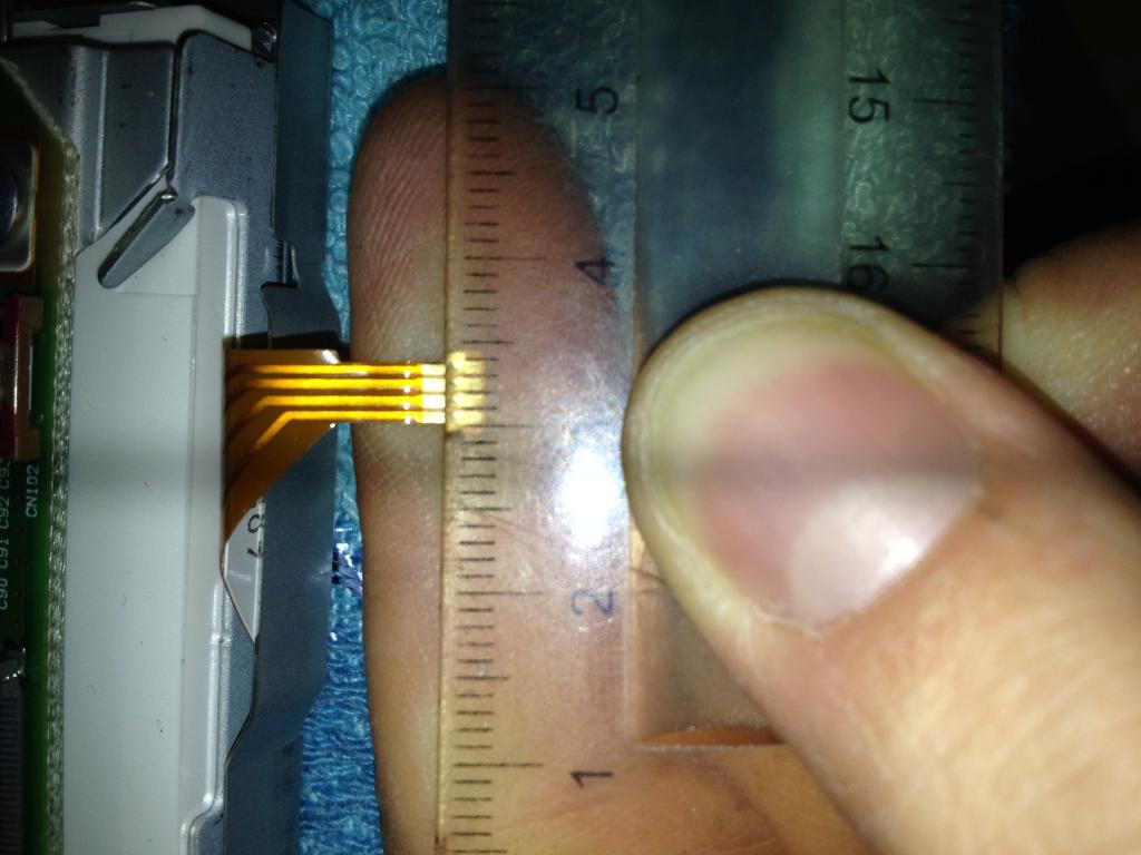

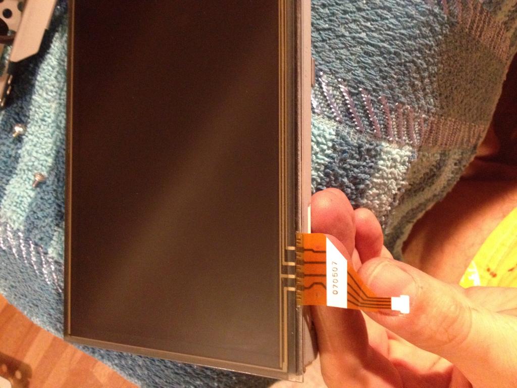

Для заказа контроллера у Юрия пришлось вскрыть дисплей.
Тач 4-хпиновый с шагом 1мм. По краям контактной площадки есть ушки.

Сообщение от Бодрый марк Посмотреть сообщение
............Фото. Обратите внимание, селектор NTSC/PAL распаян, но дорожек к нему нет. Даже в среднем слое.
Купил такую-же хрень, прошлая была собрана на EP9351 и работала прекрасно, это же - и не переключает pal/ntsc и качество картинки ужасное. (повелись на дешевку )
Мало того у нее и времянка не соответствует ни одному из стандартов.
В общем открыл спор и вернул пол-стоимости..

Я ставил другу тв бокс в Toyota Prius NHW20, японец, с выводом на штатный монитор через активированный видеовход тв тюнера и с использованием штатного тача и кнопок. С лексусами у Приусов штатные моники и тачи идентичные. Все реализовал на контроллере YAM1966. А вот эти конвертеры HDMI2AV - полная засада. Качество аналогового видео плохое. Пробовал AV NNSC со штатного выхода тв бокса, но поскольку машинка чистый японец, то не совпали поднесущие сигнала цвета. Все портит именно качество картинки после дешевого конвертера через аналоговый вход тюнера. GVIF не решит проблему. Я не видел GVIF коробки с HDMI входами. Какой смысл за бешенные бабки преобразовывать плохой аналоговый сигнал в цифру.
