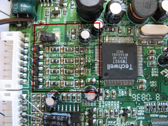

Прошу помощи у уважаемого сообщества!!! При включении монитора XDXS080Z в машине из него пошел дымок, сразу вытянул питание, но монитор больше уже не включился (кролику пришол конец).После разборки монитора на контролере нашел выгоревший элемент но определить его марку не предстовляется возможным. Прошу совета и помощи куда копать. Фото контроллера и сгоревшего элемента:

это диод *защиты от дурака* можно выпаять и не путать больше полярность питания

А какой вместо сгоревшего впаять?

впринципе и без него заработает......если больше не сгорело

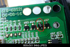

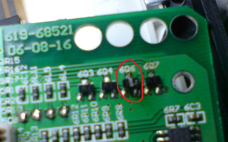

Разорвало транзистор, монитор лежал себе работал потом запахло паленым. Разобрал, виновник на фото, маркировка на нем MC, поискал нашел что это Zetex ZVN3306F но в продаже таких нету. Подскажите чем заменить или может быть есть у кого-нибудь в запасах?

cool-64 большое спасибо за наводку. Уже все перепаял, в место сгоревшего впаял из старой магнитолы Sony, к моему счастью больше ничего не сгорело, расплавилась правда перемычка на входе.
cool-64 огромный респект, и еще раз спасибо за помощь.

Сообщение от Zipper Посмотреть сообщение
Вложение 11850
набери мне.привезу...........это транцисторы от контроллера тача видимо)
