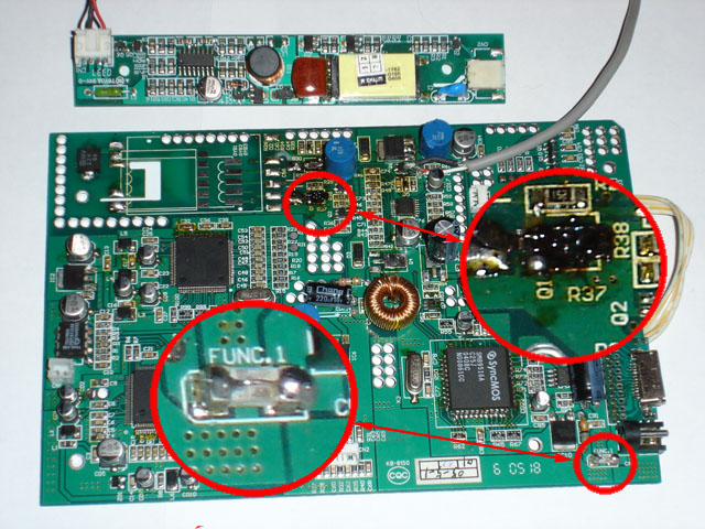

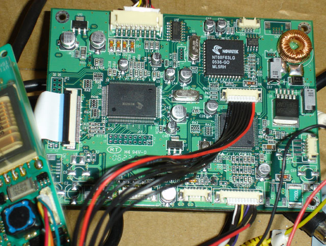

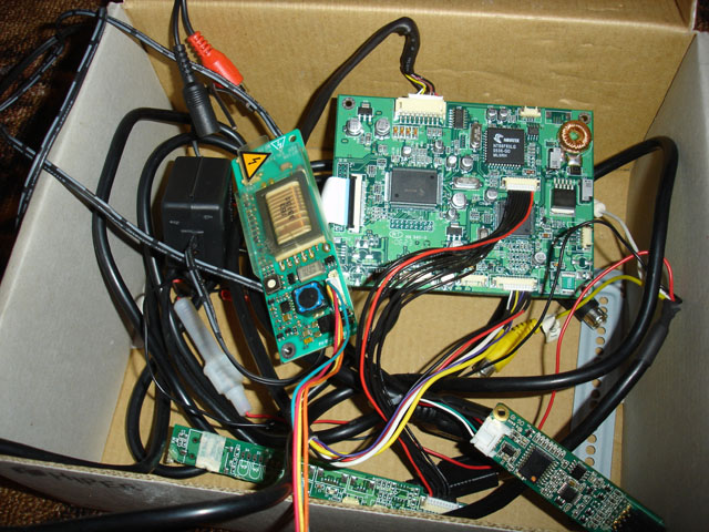

Добавляю, рас, два, три:
ID:	4965   Нажмите на изображение для увеличения
ID:	4966   Нажмите на изображение для увеличения

Еще прошу тему поменять т.к. внутри все карпутерные мониторы совершенно одинаковые, что лили, что пролежень, что китай. Горит во всех одно и тоже.

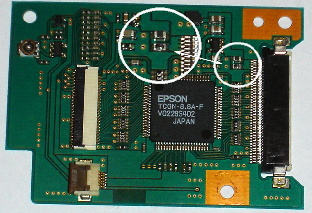

... четыре-пять:
ID:	4977   Нажмите на изображение для увеличения
