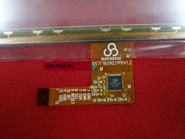

Доброго времени суток.
С этим тачем работать будет?
https://ru.aliexpress.com/item/For-7...308.0.0.qixw3R
Есть еще такой:
https://ru.aliexpress.com/item/Car-D...308.0.0.qixw3R

Нашел картинку с немного лучшим разрешением, может здесь надпись разберете?

Сообщение от kolobock Посмотреть сообщение
Нет, такой не поддерживается.
