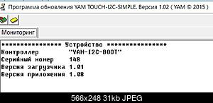

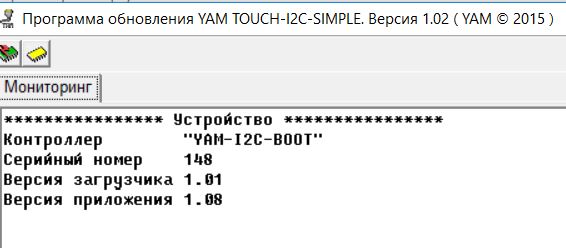

Юрий снова здравствуй , а чем отличаются прошивки то ?

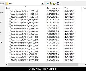

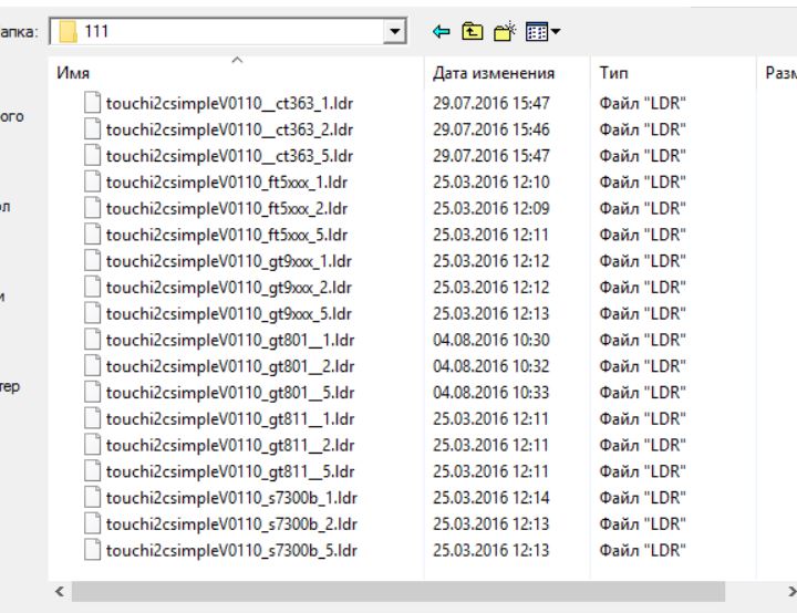

125 понятно ,касания , а st gt s7 ? че мне то шить ,вин 10 ,стоковая прошивка такая :

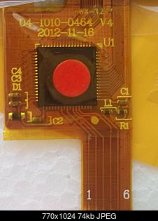

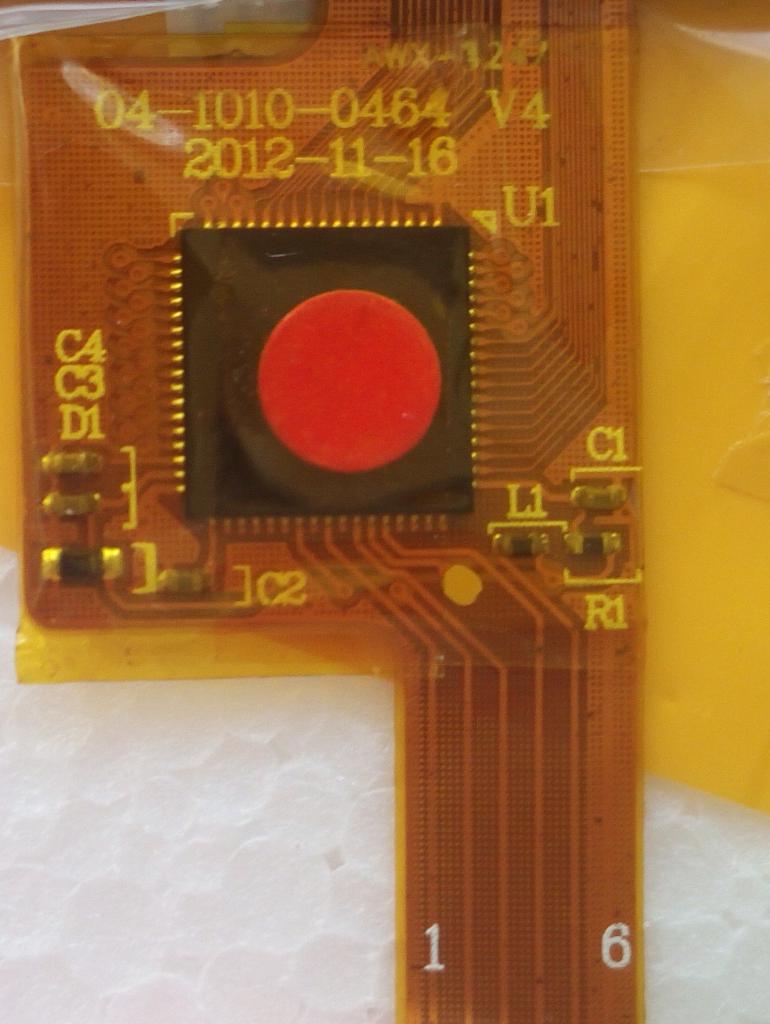

Так а какой на W27 чип стоит? Название?
а я шо доктор
Счя фоты найду , бы гдето убитый , я думал вы в курсе , раз в шапке нумер три )
во , достаточно ?

во , достаточно ?
Тип написан под наклейкой
По идее FT5406, т.е. грузить touchi2csimpleV0110_ft5xxx_2.ldr например...
