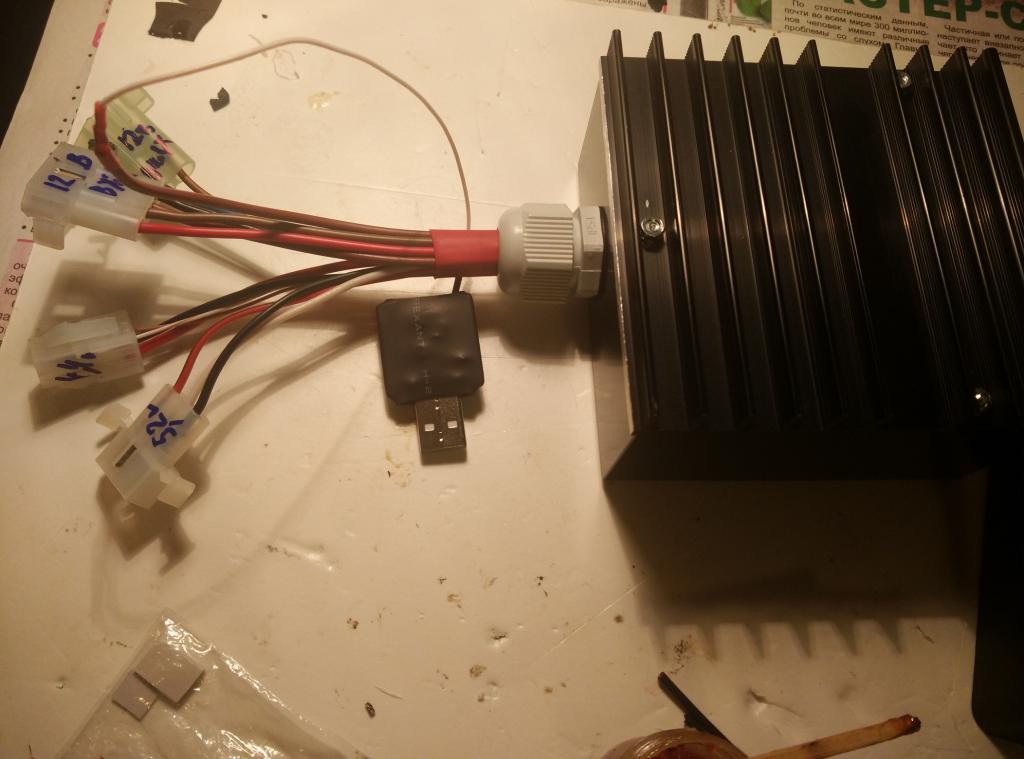

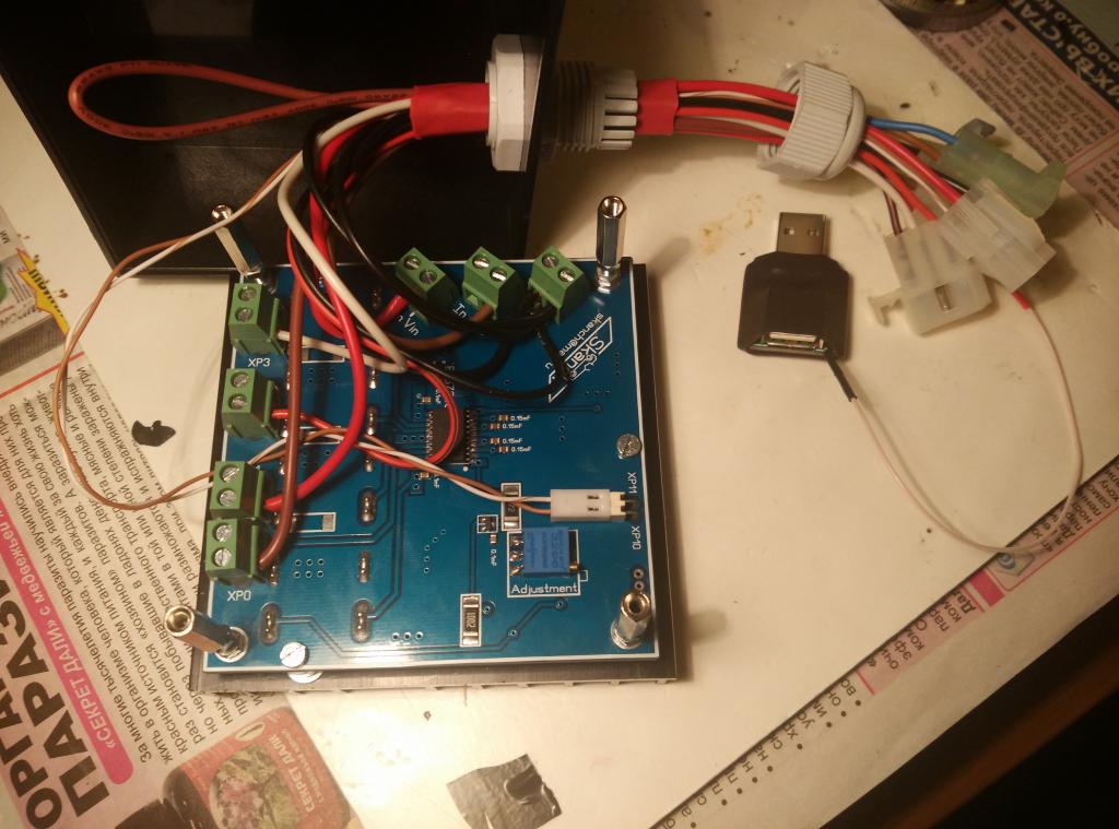

Поддерживаю, отличное решение для тех, у кого в БП не встроена возможность разрыва линии +5в от лампы з/х (+12В). В моем комплекте тоже разрыв сделан в корпусе БП, но недавно решил приобрести для тестов этот распределитель питания. В нем не предусмотрена подача напряжения от ламы заднего хода. Поэтому, в комплекте с распределителем, использовал данный переходник, любезно предоставленный пользователем skanch. После непродолжительного тестирования и настройки алгоритма, распределитель питания с переходником для EasyCAP-а получили «зелёный свет» на право быть установленными в авто. Тестовые испытания проходили в выходные и полностью оправдали ожидания. 100%-е срабатывание EasyCAP при каждом включении задней передачи. Распределитель питания, после «упаковки» его в корпус, получился довольно приличных размеров, но в моем случае проблем с его размещением не возникло. Задействовать сразу все выходы данного устройства не удалось – нет столько потребителей. Этот резерв, позволит, в дальнейшем, реализовать доп. идеи по управлению оборудованием и потребителями.
