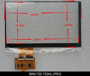

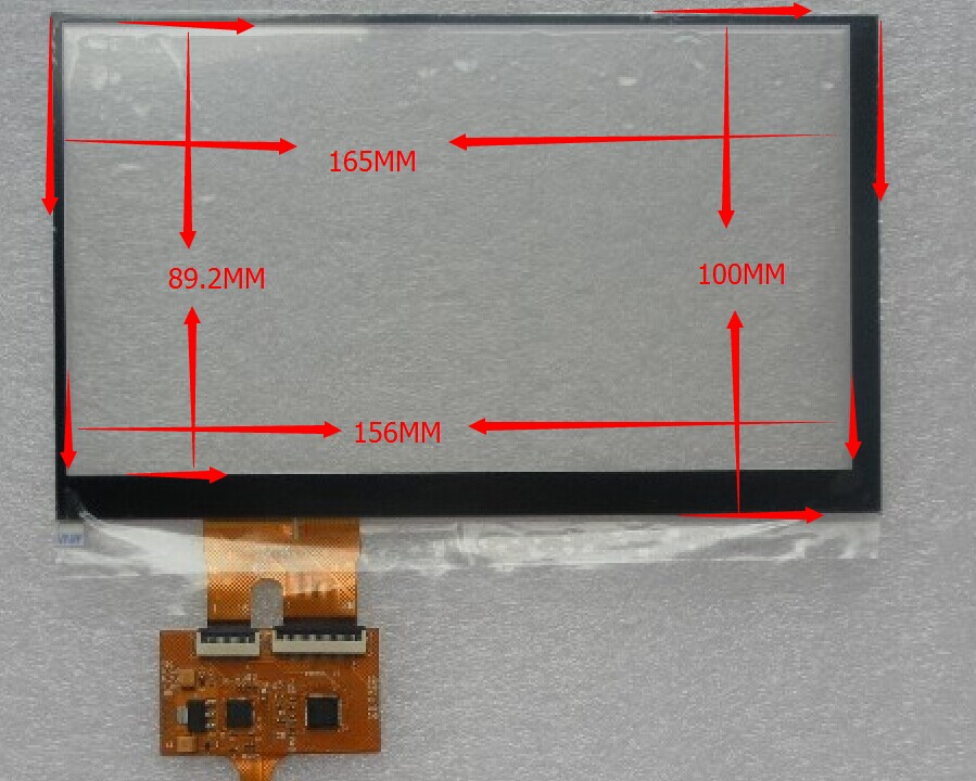

Так тач http://ru.aliexpress.com/item/7-s710...058457672.html нормально подходит, у него рабочая зона 156х90, а у матрицы 153,6х90. Ну а на счет IPS или MVA, неужели разница так ощутима?

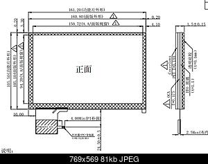

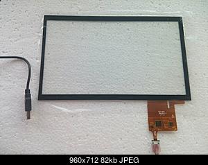

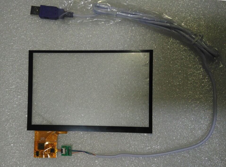

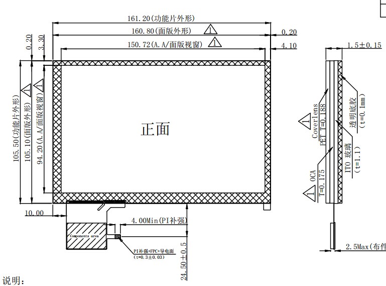

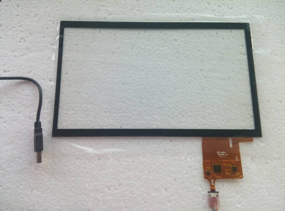

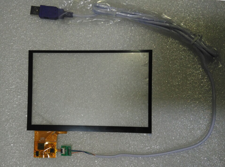

Теперь насчет тача. Под словом "проблема" я имел в виду следующее. Есть емкостные тачскрины, которые оканчиваются сразу USB. Готовые, заводские. Например такой
Вот есть 16:10
Эти можно найти, я даже знаю где.
А вот 17:10 не встречаются. А если и есть, то только под заказ на производстве. Думаю, на это вряд ли кто решится.
Что же касается Вашей ссылки, я постоянно вижу ее от Вас. В том виде, как это продается - это всего лишь тачскрин для планшета. У Вас есть решение, чтобы в конце концов получить на выходе тачскрина USB интерфейс? Если это при помощи контроллера YAM1966 - то какие проблемы? Я уже сказал выше. Другого решения я не вижу. Только резистивный - этого добра пока в достатке.
