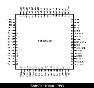

Помогите с проблемой.
Фото здесь
Вариант с белым тачскрином на ft5216 работает отлично. А вот с чёрным на ft5406 не хочет.
Подключено всё правильно, голову уже изломал. Отпаивал резистор "10" rst/wup . Прошивка touchi2csimpleV0110_ft5xxx_5 косаний и на 2 и 1 пробовал. Перепроверил тачскрины на планшетах - оба работают.
Всё таки думаю на неправильную маркировку на таче, но боюсь наоборот воткнуть, вдруг спалю что нибудь. Контроллер увидит переполюсовку?

Правильность шлейфа можете проверить прозвонив его на контакты микросхемы:

как я его проверю если на всех контактах( gnd, vcc, int, rst, scl и sda) напряжение 3.26вольта? Д и в такие мелкие контакты я даже с иголкой не попаду, замкну нафиг.
А выключить питание и прозвонить тестером кто мешает?
p.s. ссылки на фото давайте лучше тут https://radikal.ru/
яндекс у нас заблокирован.

Подскажите как тестером прозвонить?
А что тут сложного-то, распиновка микросхемы приведена.
Ставите тестер на прозвонку, один конец на скажем SDA вывод микросхемы вторым ищете где на шлейфе он находится, записываете в табличку название сигнала и номер пина шлейфа. И так все остальные SCL, RST, INT, VSS = GND
