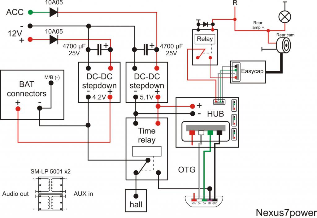

А какую схему подключению OTG используете? У меня питание на контроллер и просто OTG кабель, при включении OTG не видит.

Сообщение от timsoid Посмотреть сообщение
Вот такую. Повторюсь, все работает как часики.
P.S. Думал звук будет тихий, но, возможно благодаря USB кабелю в качестве провода на AUX, звук отличный!

Сообщение от sdyz Посмотреть сообщение
А зачем минус батареи сажаете на минус MB?
