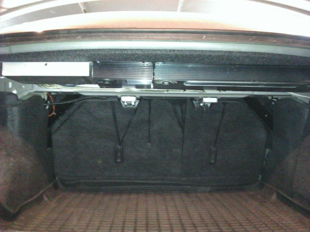

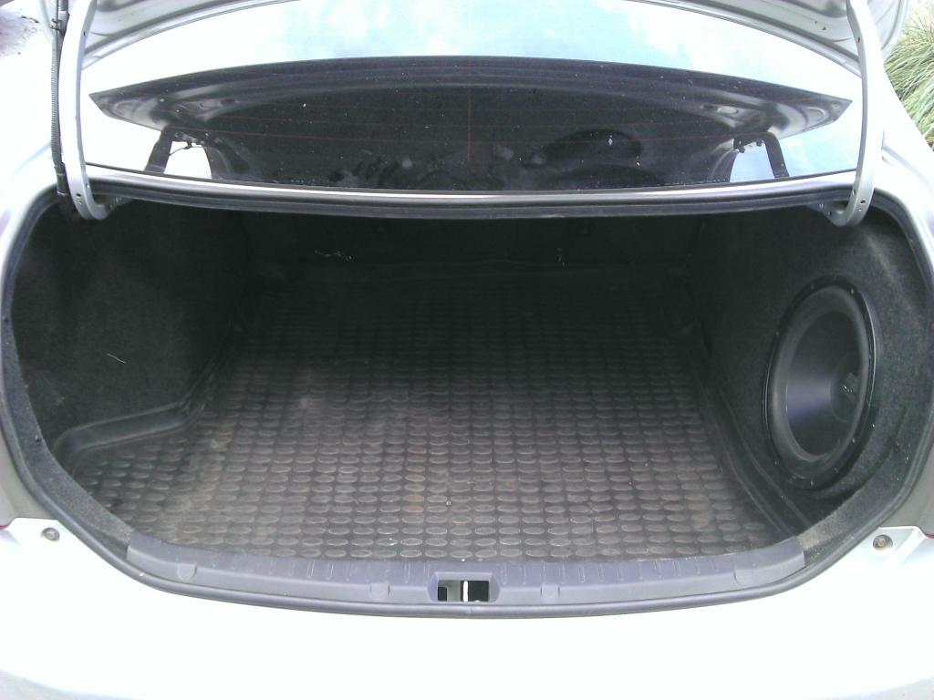

Всем привет!
Вот все же решил выбрать минутку и выложить наброски своего андроид решения. Здоровая критика принимается и преветствуется.
Планшет Prestigio PMP7170B3G_DUO. Не выбирал - подарили.
Усилительная часть состоит из 700-го альпового проца с руксом, двух усилков Audiosystem F6.380 на НЧ, СЧ, ВЧ и F2.190 на саб.
Все звуковое установлено достаточно давно, еще во времена компа на винде.
