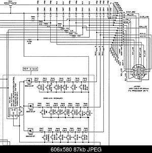

В контроллере нет шины Ai-Net.
А чтобы управлять громкостью его можно прикрутить и в разъем внешнего управления...
То есть можно будет врезаться в кабель рукса?

тоже интересно про проц альповский, можно ли будет регулировать громкость через контроллер?

Почему нет...
Судя по схеме блока проводного управления достаточно отключить 2 сигнальных провода от его энкодера и управлять внешним или энкодером или с помощью контроллера V4.
Контроллер V4 может эмулировать до 2-х энкодеров.

p.s. наврал, контроллер может эмулировать до 6 энкодеров
