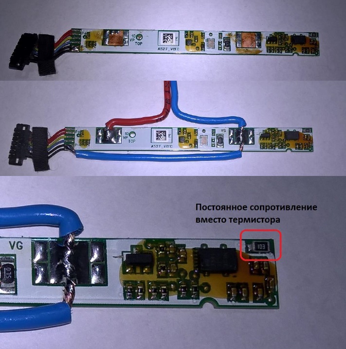

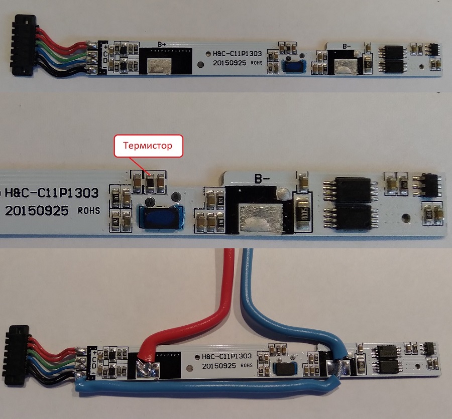

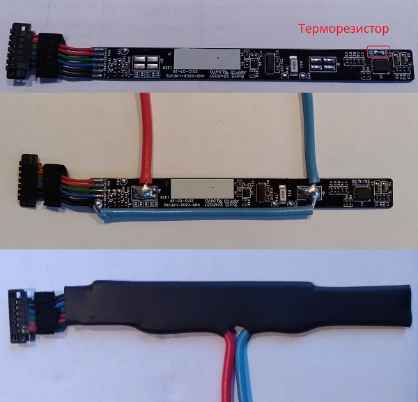

-Перед удалением батареи и препарацией планшета рекомендуется установить всё необходимое программное обеспечение и полностью зарядить батарею.
-Напряжение, подаваемое на контроллер с удалённой батареей от внешнего DC-DC преобразователя лежит в границах 4,3V - 4,4V. Измерение напряжения нужно производить именно на контактах разъёма питания мат-платы планшета, а не на выходе DC-DC преобразователя.
-Сечение проводов питания от DC-DC преобразователя до контроллера батареи напрямую зависит от их длины, но не должно быть меньше 0,75 мм.кв. Перемычка по "минусу" на контроллере батареи должна быть не тоньше 0,75 мм.кв..
Рекомендуемая марка проводов: МГТФ - для линий управления и питания (фото), ПВА, ПГВА - для линии питания (фото).
Для вывода управления от датчика Холла, кнопки питания и режима OTG подходит сечение 0,07-0,20 мм.кв.
Ниже, гарантированно работающие обобщённые рекомендации по подготовке и подключению планшета Nexus 7 (2013).
1. Прошивка стоковая (от производителя).
2. Батарею удалить, контроллер оставить и правильно подготовить:
- удалить термистор с контроллера, заменив его постоянным сопротивлением 10 KOm.
- припаять к контактным площадкам на контроллере провода питания сечением не ниже 0,75 мм.кв.
- сделать перемычку по "минусу" проводом сечением не ниже проводов питания.

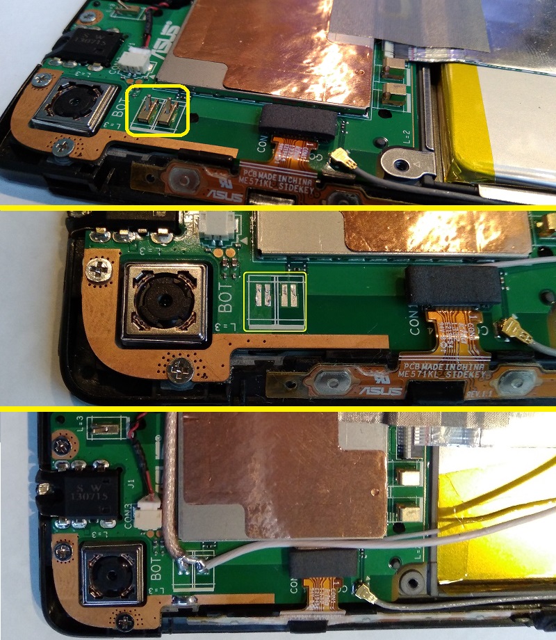

Подготовка планшета
Разборка планшета.
Вариант подготовки планшета Nexus7 2013LTE
https://drive.google.com/file/d/1iGe...ew?usp=sharing Nexus7 2013LTE

Контроллер батареи.

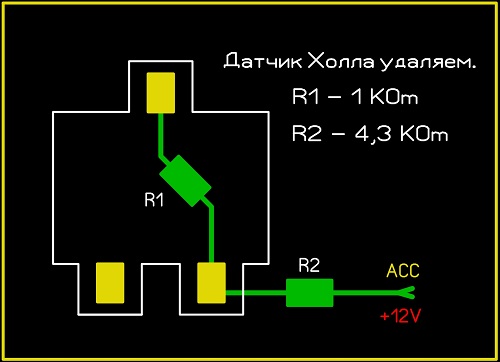

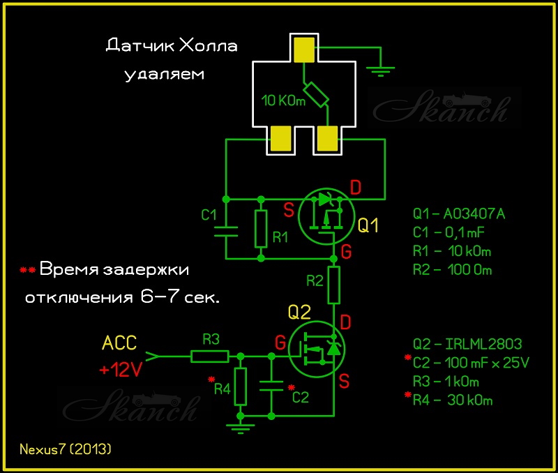

Вариант управления датчиком Холла. от mazay66

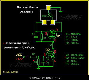

Чтобы экран не "моргал" при кручении стартером
делаем задержку на отключение (при R4=18 KOm, время задержки 4-5 сек.).
Название: Датчик Холла1.jpg

Датчик Холла - потребление в режиме сна нужно ли оставлять датчик Холла?
http://pccar.ru/showpost.php?p=397646&postcount=9453
http://pccar.ru/showpost.php?p=397758&postcount=3263
http://pccar.ru/showpost.php?p=397781&postcount=3268

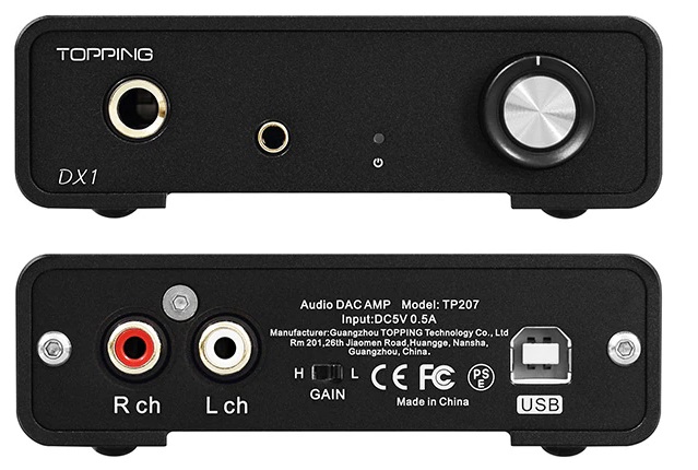

Topping DX1
Обзор Topping DX1
