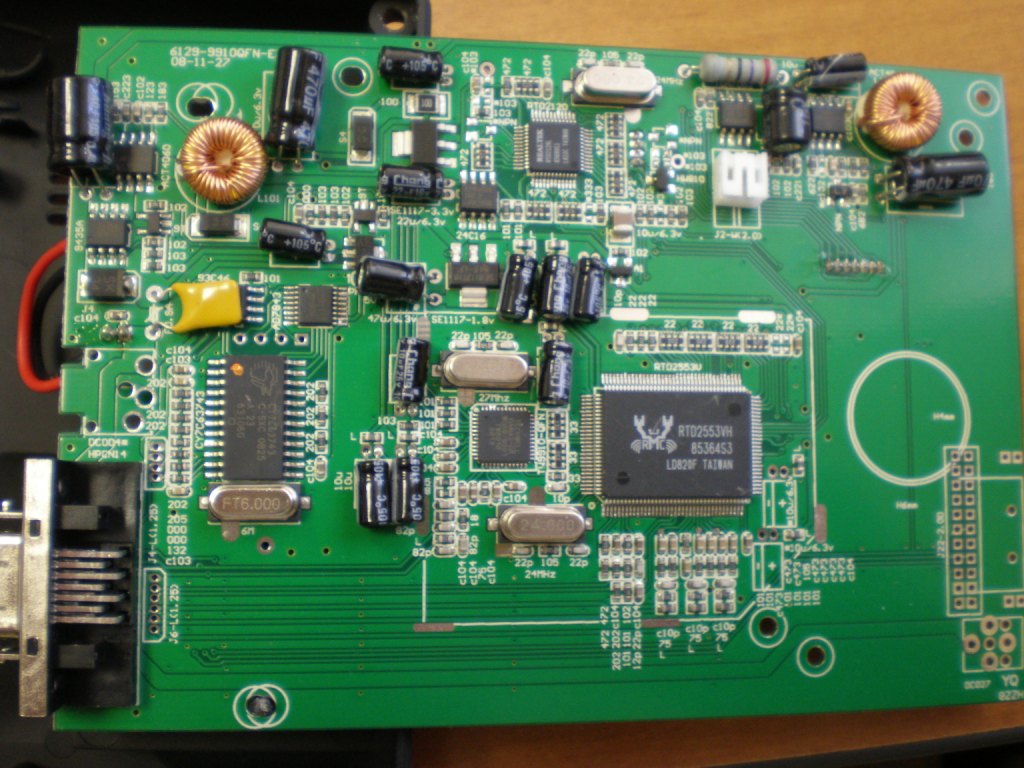

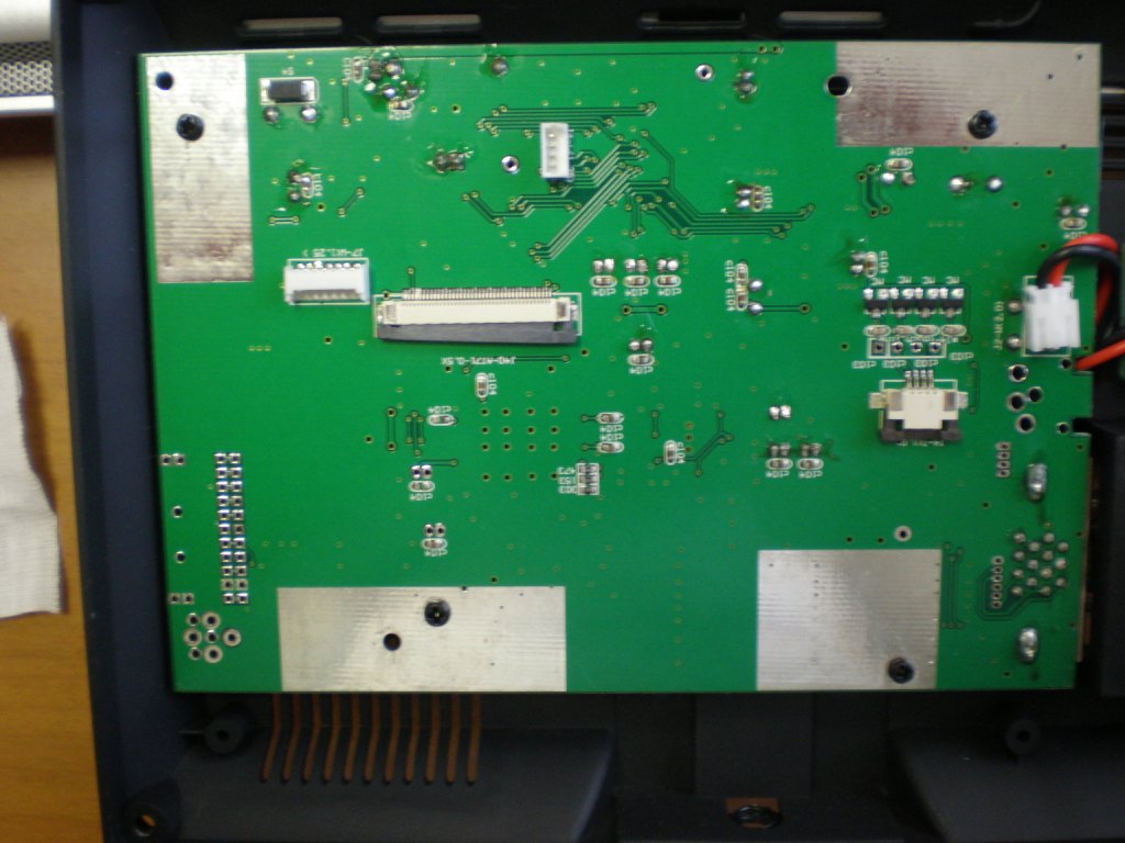

Artelelecom is on a distinguished road
Сфоткал внутренности если это поможет показать куда проводок подпаять

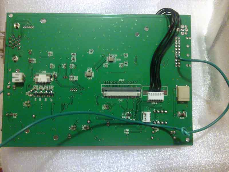

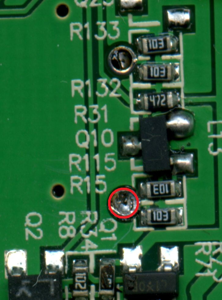

Если проводок не припаян к плате - значит автопереключения нет.
В моем 889-ом лилипуте из задней стенки торчал зеленый проводок - при подаче на него 12В моник переключается на один видео вход.
И судя по обсуждению на этом форуме и на compcar.ru - если нет проводка, то нет на плате еще нескольких элементов и прошивка контроллера не имеет этой функции. Поэтому если тебе обещали автопереключение - ругайся и возвращай моник обратно.
Если я правильно помню, проводок д.б. в указанном красной стрелкой точке.
