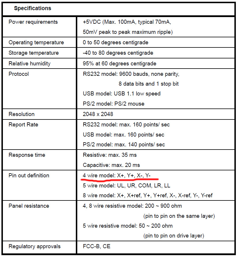

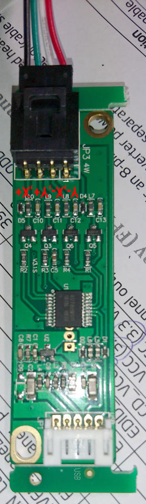

Прислал Дорогой друг контроллер, из описания только вот это. Есть ощущение что Розетка в заказе: X +, Y +, x-, Y- может не соответствовать. Как определить что описание верно т.е действительно с 1 это Х+ и т.д?

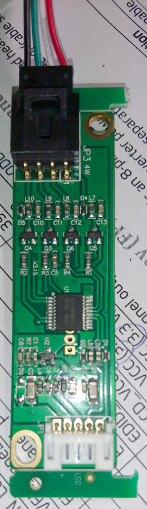

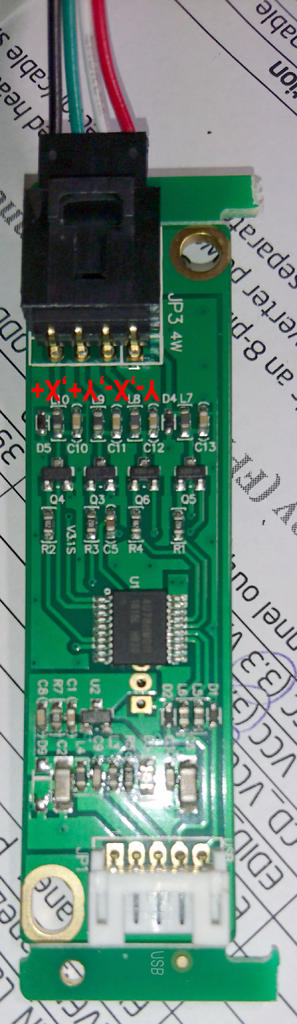

так или иначе?

А по названию микросхемы найти datasheet и в нем посмотреть распиновку? Не?

пытался...

Да, похоже на какой-то заказной.
Но при подключении резистивной тачпанели есть хоть какая-то реакция?
Если перепутаны X и Y - будет понятно при управлении, так-же будет понятно, если перепутаны X+ и X- и/или Y+ и Y-

Боюсь спалить, не пробовал. Кто-то писал в одной из тем о том что если перепутать то можно спалить. Экран и тач у меня едины. Боюсь. Заказывал как у всех с atmel, пришло это. Дорогой друг Толи дурака включил то ли реально не понимает, прошу распиновку он мне нерабочую ссылку на дрова. Дуркует. Придётся видимо спор открывать, хотя контроллер определился и дрова встали.

Перепутав концы подключения тача ничего не спалить при всем желании...
