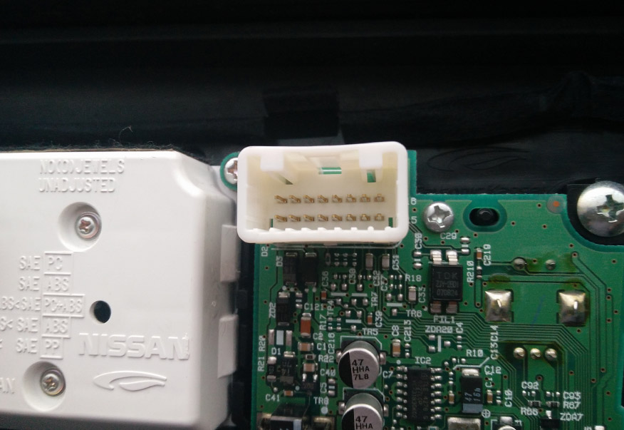

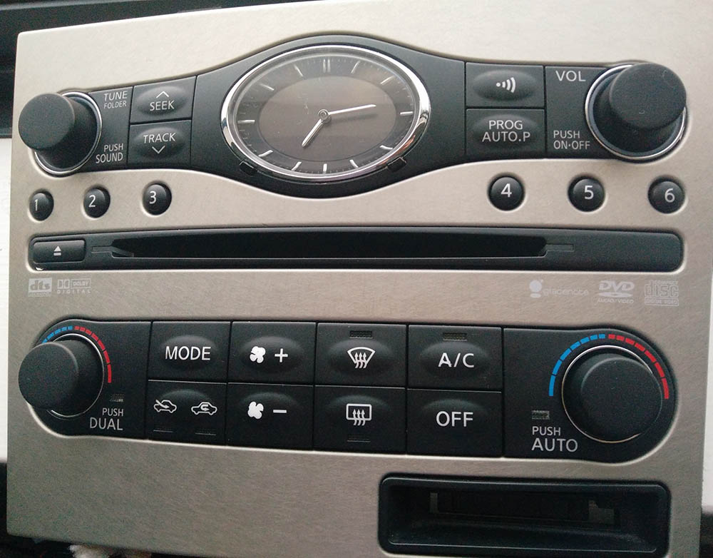

Добрый день всем!
Может кто подскажет, как подключиться к панели управления Infiniti G/Nissan Skyline V36?

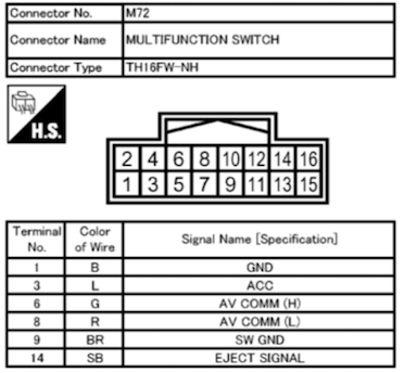

Задача - читать нажатия кнопки и отсылать статус назад (подсветка on/off).
Дело в том, что коммуникация с панелью происходит не через CAN шину, а через проприетарный AV COMM канал который мне не удается расшифровать.

Ostaps, отсюда девайс не подойдет?
https://www.drive2.ru/c/462300110332625130/
Хотя судя по подписям (H и L) может все-таки это CAN? У ниссана 2 скорости кан-шины - это 500000кб/сек и 250000кб/сек.

А можно сделать более четкое фото всей платы панели управления?
