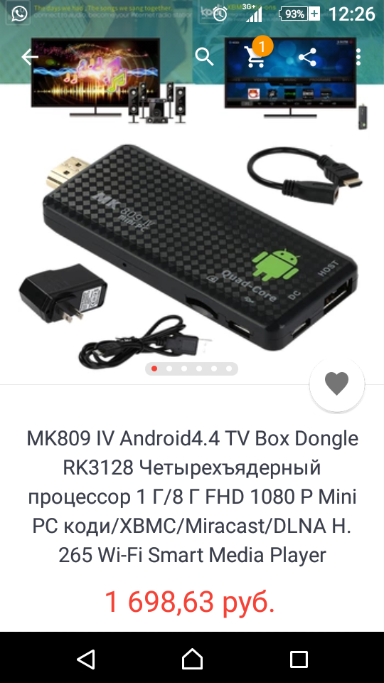

Все привет.Давно здесь небыл.Захотел опять pccar собрать.Все наверно знают это устройство.Есть два вопроса
Первый.Это по подключению монитора тачем.По видео сигналу все ясно.А вот по тачу непонятно как подключить в плане что бы тачь работал?
Второе.Это по Звуку?
Может кто делал или может подсказать?

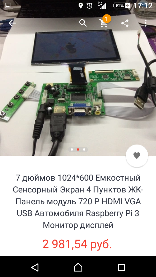

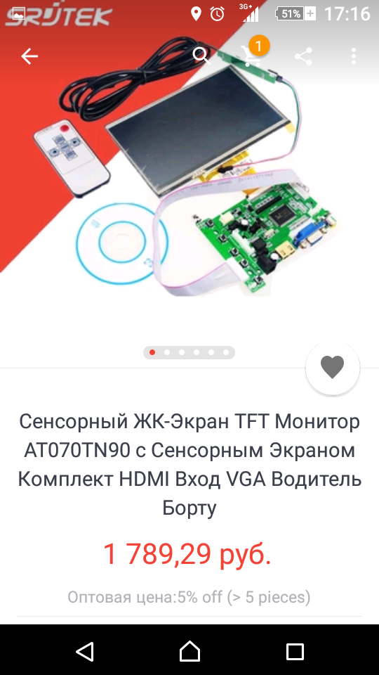

Немного не понимаю пока.Если купить такой моник с сенсором.Какой контролер надо что бы андройд видел тач (сенсор)?

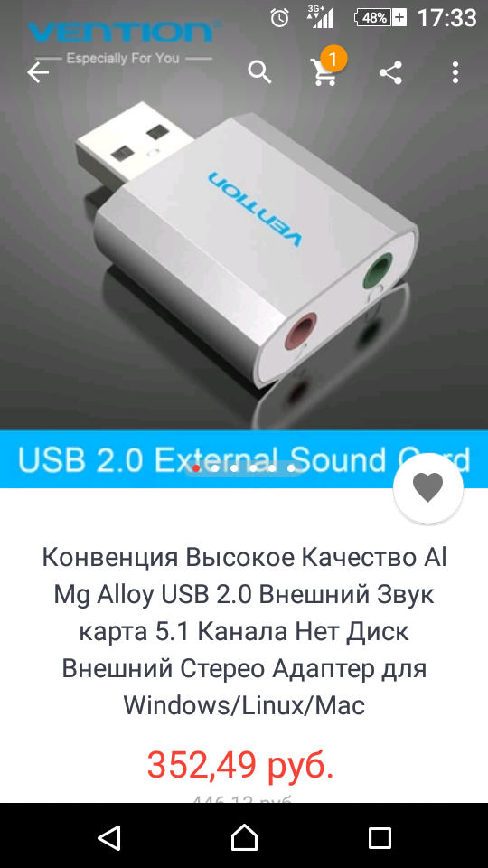

По звуку я думаю можно вот такую звуковую usb карту поставить!!!
Как думаете?

Сообщение от meps1983 Посмотреть сообщение
Оба комплекта с так называемым "народным контроллером" дисплея. Контроллер тач-панели на левом снимке опознать не могу. На правом - резистивный 4-х проводный eGalax TouchScreen. Работает с драйвером usbtouchscreen. При настройке, возможно, потребуется вручную создать для него файл .idc

Значит с сенсором разобрался (работать будет).

Реализацавать через usb звуковую карту можно?

С usb звуковыми картами обычно проблем не возникает.

Сейчас все мониторы имеют вход HDMI на картинки видно Если уж совсем древний,с таким звуковухами у меня проблем не было. Через конвертер VGA только портить лучше уж через такой https://www.aliexpress.com/item/Hign...308.0.0.uLJF9Z
