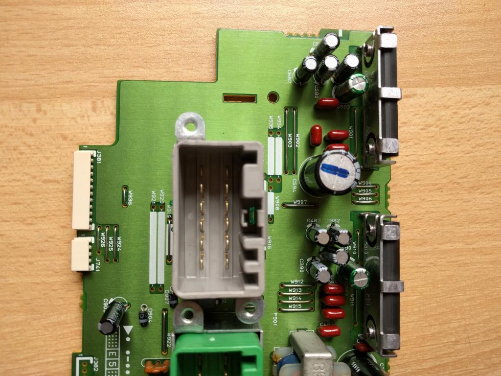

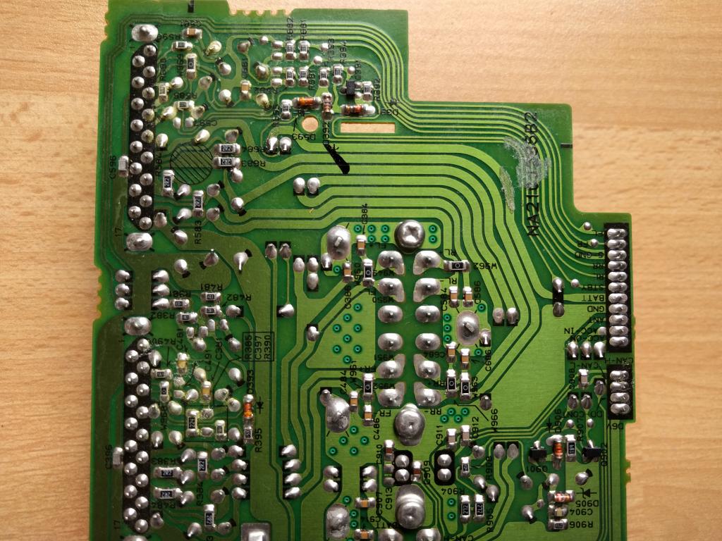

Приветствую!

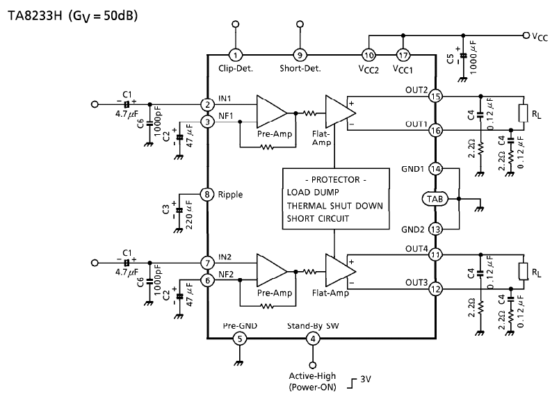

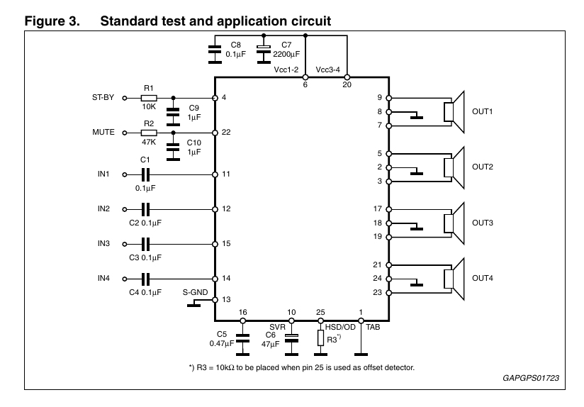

Имеется штатная магнитола Volvo HU-401 с усилителем на TA8233. Размышляю снять, развести небольшую переходную плату и поставить TDA7560. По моим домыслам, проблем вроде как быть не должно... Но ж---й чувствую, что где-то может быть подвох
Знающие люди, подскажите, с какими проблемами могу столкнуться? На что обратить внимание?
В аттачах фотки платы магнитолы и схеми из ДШ усилков.

Хм. Ну как сказать... Штатка искажает звук уже на +/- среднем уровне громкости. Основная цель - избавиться от этого.
Остальные магнитолы (последних годов, на тда), что пробовал на этой же машине, играли без этих самых хрипов.

так обвязка уже в наличии на плате. не будет ли проблем от этого? я имею ввиду наличие двух обвязок: непосредственно на плате штатной головы и на плате из примера выше.
ну и смущает что на проводах все будет: выводить провода на low-level с платы головы и заводить обратно (опять же провода) на high-level... или при таком раскладе это побоку?
з.ы. посмотрел 7492 - там по питанию не подойдет, судя с дш
Не знаю куда смотрели, но:
Supply voltage for pins PVCCA, PVCCB, SVCC - 8 - 26 V

1) про обвязки. на входах/выходах усилков ставят кондеры, возможно еще чего, не очень в теме. так вот на готовой плате 7492 это уже есть, не будет ли как-то мешать то, что осталось от обвязки на плате головы?
2) standby вывести реально, не знаете?
3) Вы слушали 7492? как вам?
