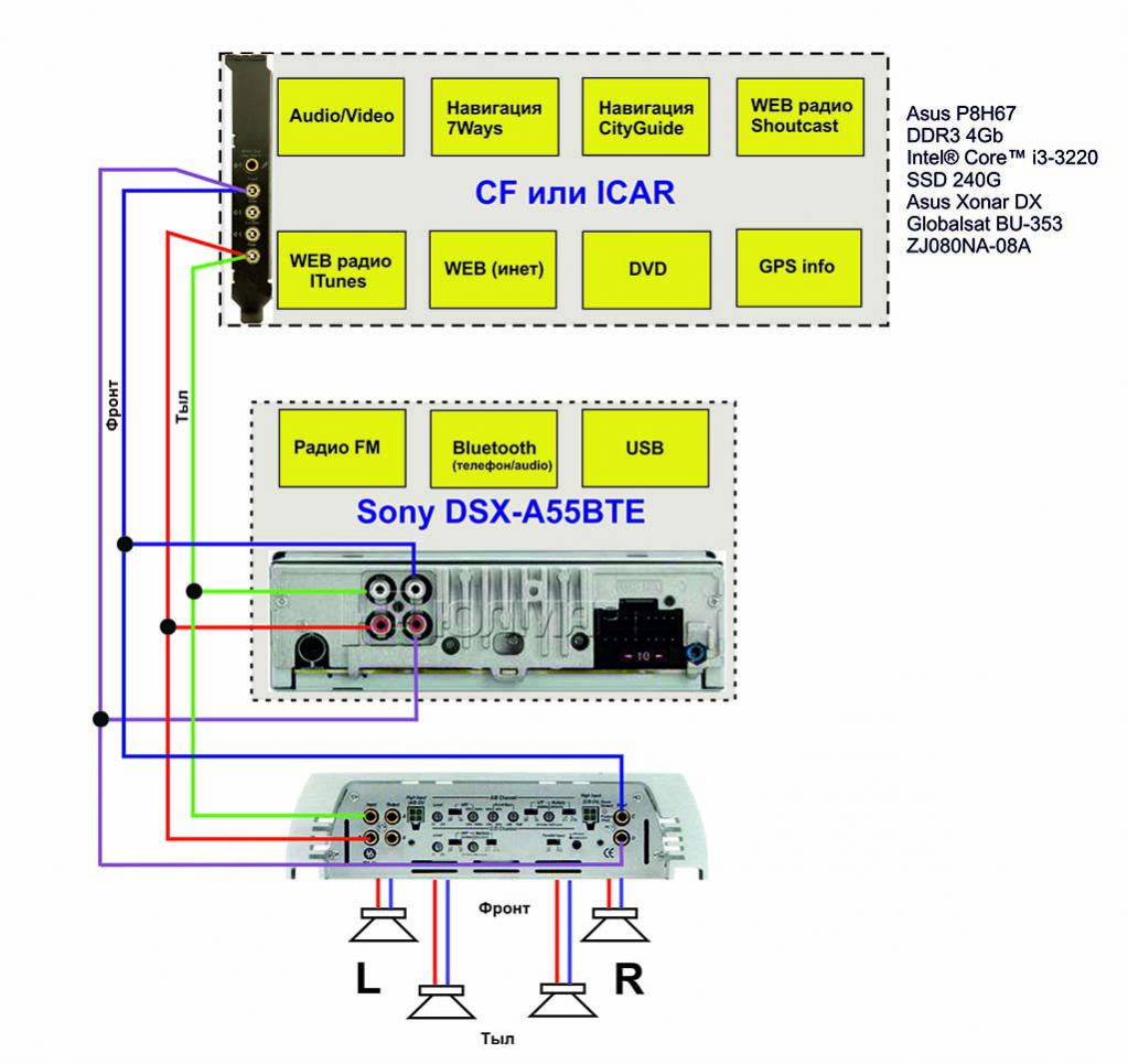

Имеет ли право на жизнь такая схема подключения линейных выходов Asus Xonar DC, параллельно линейным выходам SONYDSX-A55BTE ?
Почему такой конструктив? В первую очередь это причина хре..й работы в Carpc радио FM и Blusolela. Это моё мнение. Хотелось услышать оценку данной схемы подключения.

Вы подключили выход на выход.
Развязку нужно делать или сумматором, или переключением, хоть на реле...

Реле не пойдёт тк. Будет работать параллельно CARPC и магнитола (или то или это не подходит) Подключил сигнал выхода звуковой карты с сигналом линейного выхода магнитолы далее на вход УНЧ. Может развязку на RC цепочкой на каждом выходе?

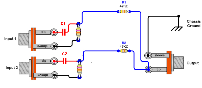

Развязку нужно делать или сумматором.
Может такой вариант?
