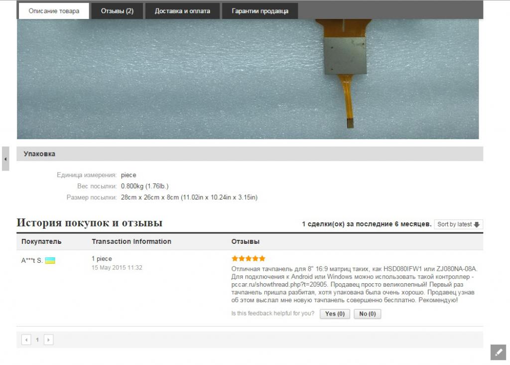

Еще вот такой нашел http://ru.aliexpress.com/item/8-inch...887461077.html
Дорогие все они заразы однако!!! Може есть где еще поискать неподскажете???

Конечно подходит!
Вы хоть отзыв смотрели на этот тач?
