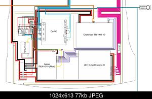

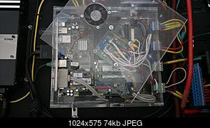

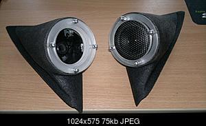

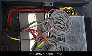

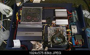

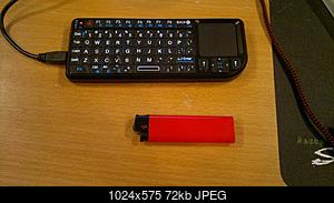

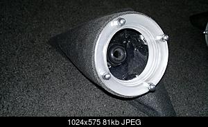

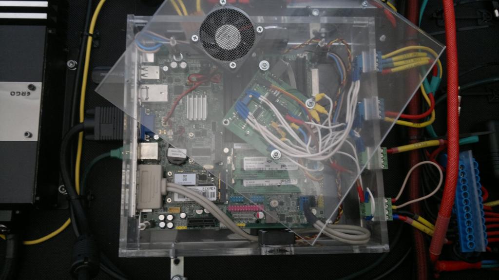

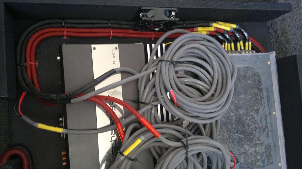

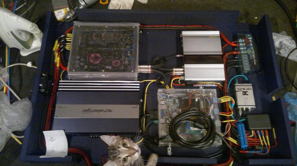

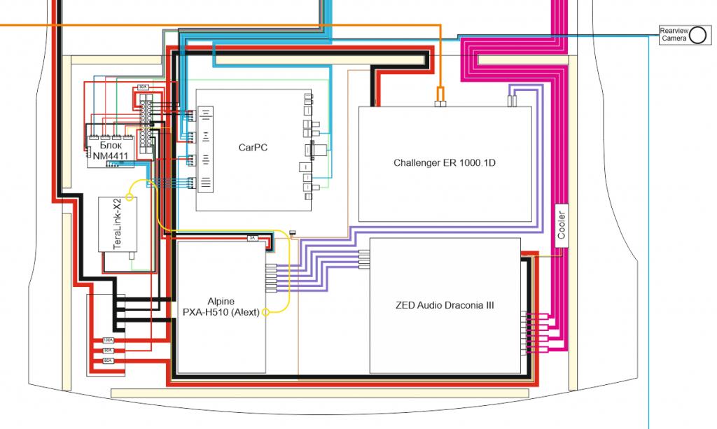

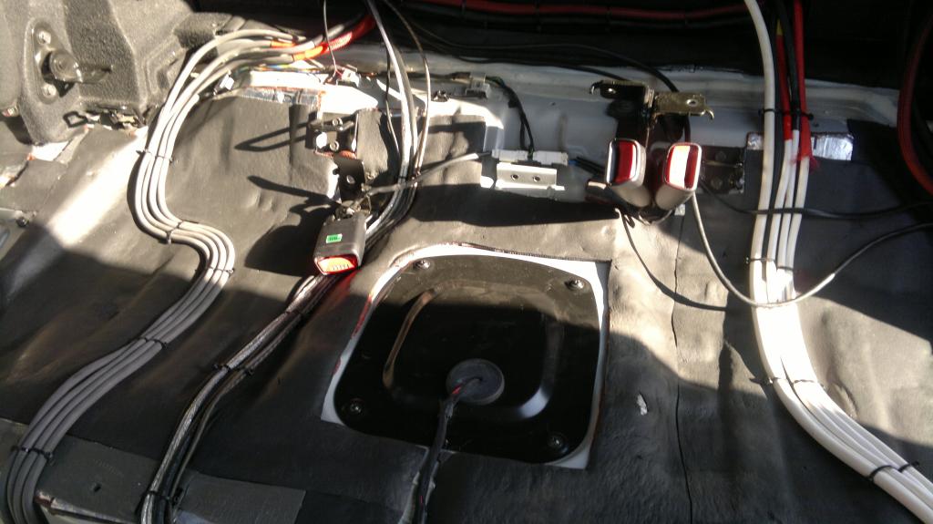

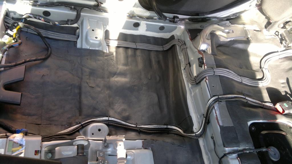

Всем здравствуйте. Решил выложить проект своей инсталляции, который сейчас в процессе настройки и установки.
Описание системы:
1. CarPC:
Материнская плата Intel DN2800MT
Оперативная память Crucial DDR3 2Gb 1333MHz PC10600 x2
Физическая память OCZ 120Gb Nocti mSATA SSD
Плата управления питанием Power Control v.2.0
Корпус акрил нарезанный лазером.
Конвертер Teralink-X2 Native 24bit/96k USB to SPDIF/I2S
2. Аудиосистема:
Двухполосный фронт с поканальным усилением, процессором и сабвуфером
Динамики
НЧ Peerless XXLS 10
НЧ/СЧ Helix P 206
СЧ/ВЧ SOaudio SO55neo
Усилители
Zed Audio Draconia поканально на фронт
Challenger ER-1000.1D на сабвуффер
Процессор Alpine PXA-H510 (A!exT)

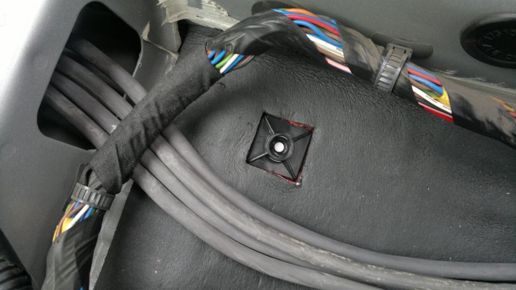

Конвертер подключается кабелем AudioQuest Forest USB mini, 0.75m к компьютеру. С конвертора по оптике Daxx в процессор на котором выставляются задержки. С проца межблоком E.O.S Tanais по 30см на Zed Audio Draconia и межблоком Rockford Fosgate на Challenger ER-1000.1D. На усилителях обрезаем сигнал фильтрами.
Акустический кабель Sommer Meridian SP225. Сила КГ35 и DAXX. Дистрибьюторы Audison SFD 41C. Предохранитель Audison BFH 11.
Ну и немного фоток что уже сделано.
Тема велась тут.

Думаю cделать нечто подобное, будет поконалка ВЧ/СЧ/САБ AUDISON BIT .1 ROCESSOR усилки EOS.
Хотел вот спросить совета.
Не совсем вот только понимаю как правильно сделать выход звука с carpc.
То есть есть у меня там звукавуха http://bavasmusic.com.au/store/images/delta_1010_lt.jpg
Нужно продублировать звух в 3 канала в carpc и потом в каждом из них порезать частоты на уселках?
Или лучше с carpc уже с нужными частотами в каждом канале вывод делать ?
Есть ли мне смысл заморачиваться с оптикой (есть много халявных опт кабелей)?
Slayer605 вне форума   Ответить с цитированием

Apostol
Аватар для Apostol
Регистрация: 26.01.2013
Город: Новокузнецк
Регион: 42
Машина: Kia Ceed
Сообщений: 29
Apostol has a spectacular aura aboutApostol has a spectacular aura about
C карпс оптика на проц, с проца межблок на усилки, на усилках flat, выставление фильтров и задержек на процессоре , но тут многое зависит от конечной настройки. Этот вариант должен звучать лучше чем со звуковухой.

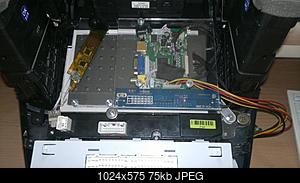

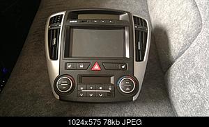

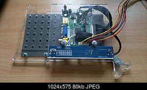

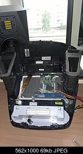

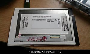

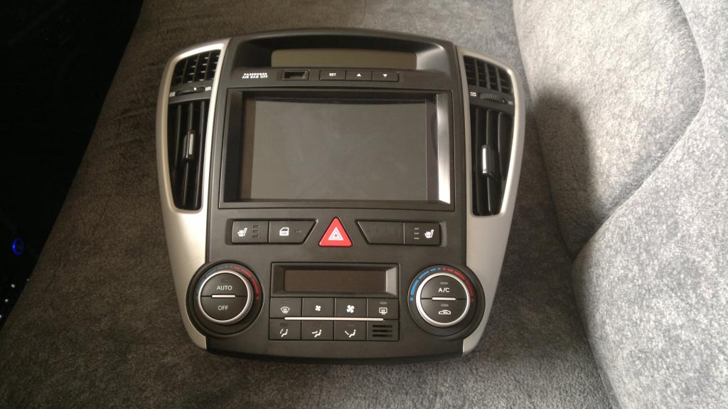

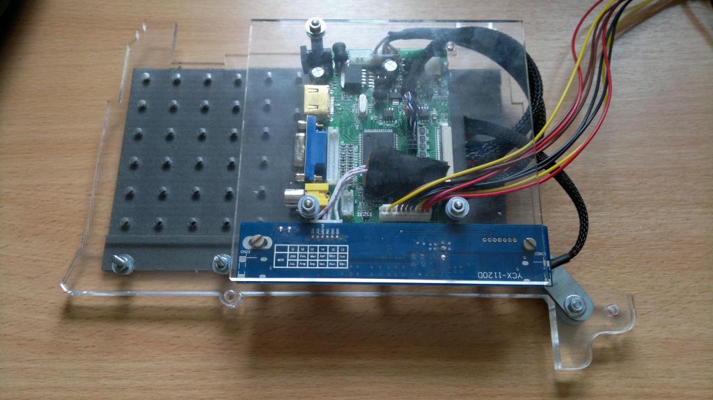

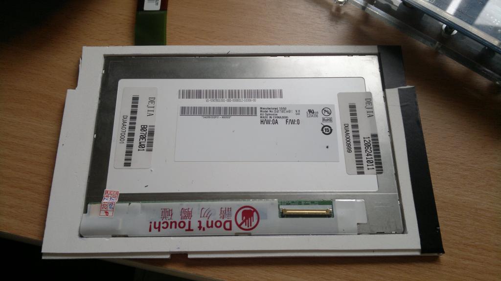

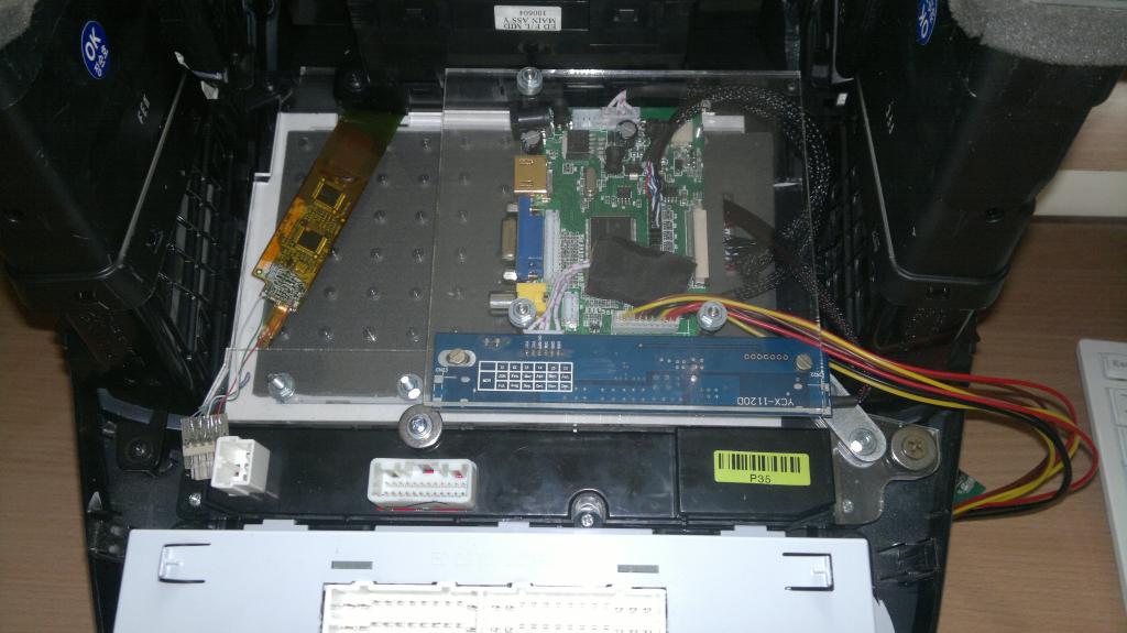

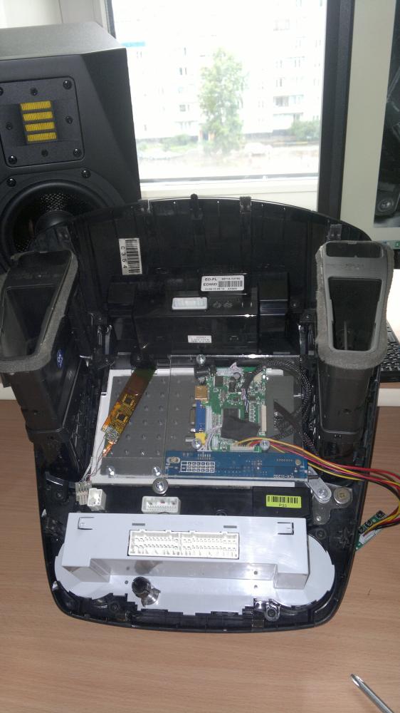

Сегодня закончил крепление дисплея и плат к нему. Забыл добавить, что система делается только на штатных креплениях. В машине ничего не сверлится, не долбится, не отрезается. Когда буду продавать-все сниму и поставлю штатное. Пока собрал с треснувшим тачем. Как куплю новый замена займет 10 минут. Еще думаю сделать небольшой козырек сверху.

Старый 30.06.2013, 15:04   #8
Anthonymus
Регистрация: 28.01.2009
Регион: 12
Машина: Chrysler Concorde
Сообщений: 386
Очень аккуратно! Респект.
Вопрос - заметил у контроллера монитора нестандартный драйвер подсветки. Так и былО? Или какая--то модернизацияю
Мой компьтеризируемый лайнер тут.

Apostol
Аватар для Apostol
Город: Новокузнецк
Регион: 42
Машина: Kia Ceed
Сообщений: 29
Сообщение от Anthonymus Посмотреть сообщение
Покупал у Мирзо тут на форуме как есть, но кажется драйвер не совсем тот, потому что Мирзо допаивал резистор, чтоб не так сильно светил.
