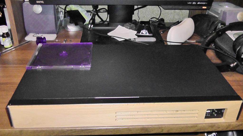

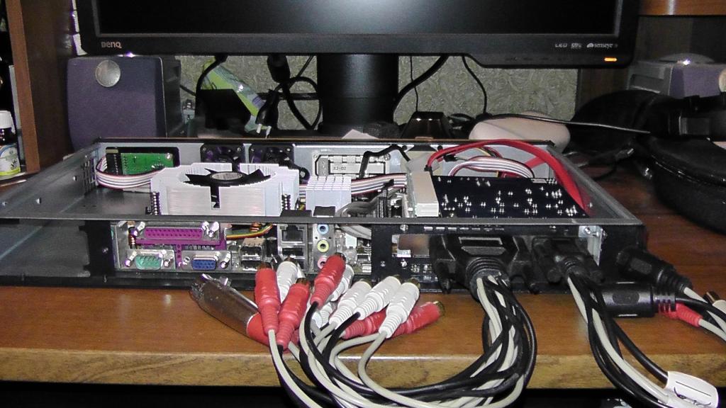

Всем привет!
Уже давно время от времени почитываю этот форум, были потуги сделать CarPC на VIA C3. Понял, что железка слишком слабая для моих запросов.
От CarPC мне надо, в порядке важности:
1. Качественный звук, насколько это возможно.
2. Навигация с пробками.
3. Видео регистратор.
4. Камера заднего вида.
В качестве ОС будет использоваться Linux (дистрибутив Arch)

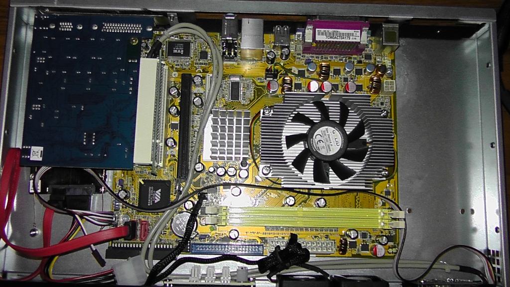

Решил построить новый проект на таком железе:
1. M/B ASUS M2V-MX SE AM2 60$
2. CPU AMD Athlon 64 X2 5600+ Brisbane (AM2, L2 1024Kb) 40$

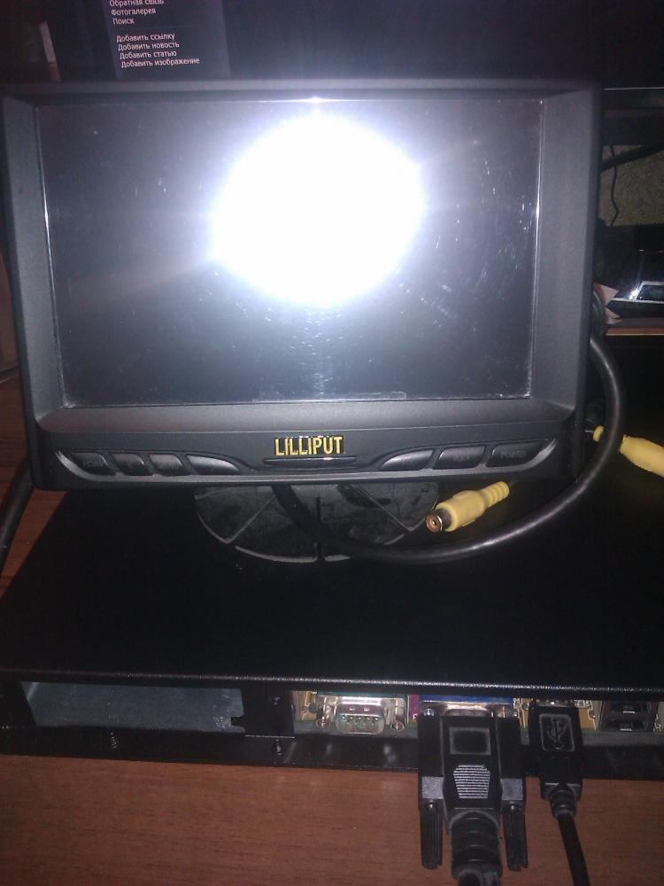

3. Lilliput 629GL-70NP/C/T 7 inch VGA Touch Screen Monitor 225$ + 42$ доставка
4. GlobalSat BU-353S4 GPS Receiver SIRF IV 40$
5. DVD±RW NEC AD-7670S-01 S-ATA, Slim, Slot-in, Black, 1500 руб, спасибо челу из xcom-shop за нахаляву выданный slimline SATA кабель
6. Masterkit MA901 radio 800р с доставкой.
7. M-AUDIO Delta 1010LT подержанная 3000р
8. SSD Vertex4 64Gb 2700р
9. БП M2-ATX заказал на ebay ~2500р
10. Китайский 1U корпус 50$
11. Kingston 2Gb DDR2 1000р
12. Wi-FI TP-Link PCI-E WN-781ND 300р
13. Различные мелкие кабели, переходники и разьемы ~1000р

Выложил несколько фоток...
Насколько GlobalSat BU-353S4 лучше?
DVD может и не буду ставить, пока не решил.
