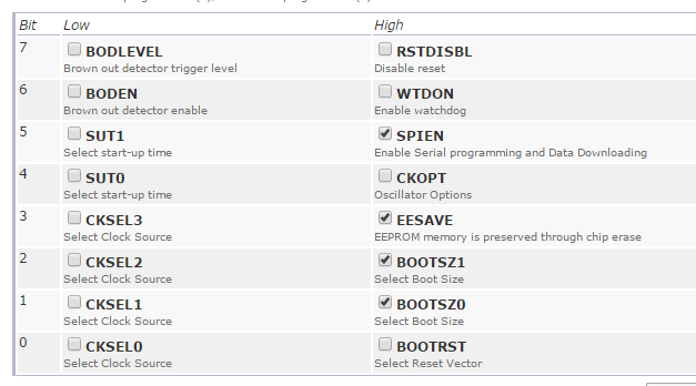

Спрашивали про фьюзы. выкладываю по памяти(Low: 0xFF, High: 0xD1), фото ниже.
Здесь fuse bit's по аннотации Atmel(как в даташитах):
без галочки — значит не запрограммирован (1),
стоит галочка — запрограммирован (0).
