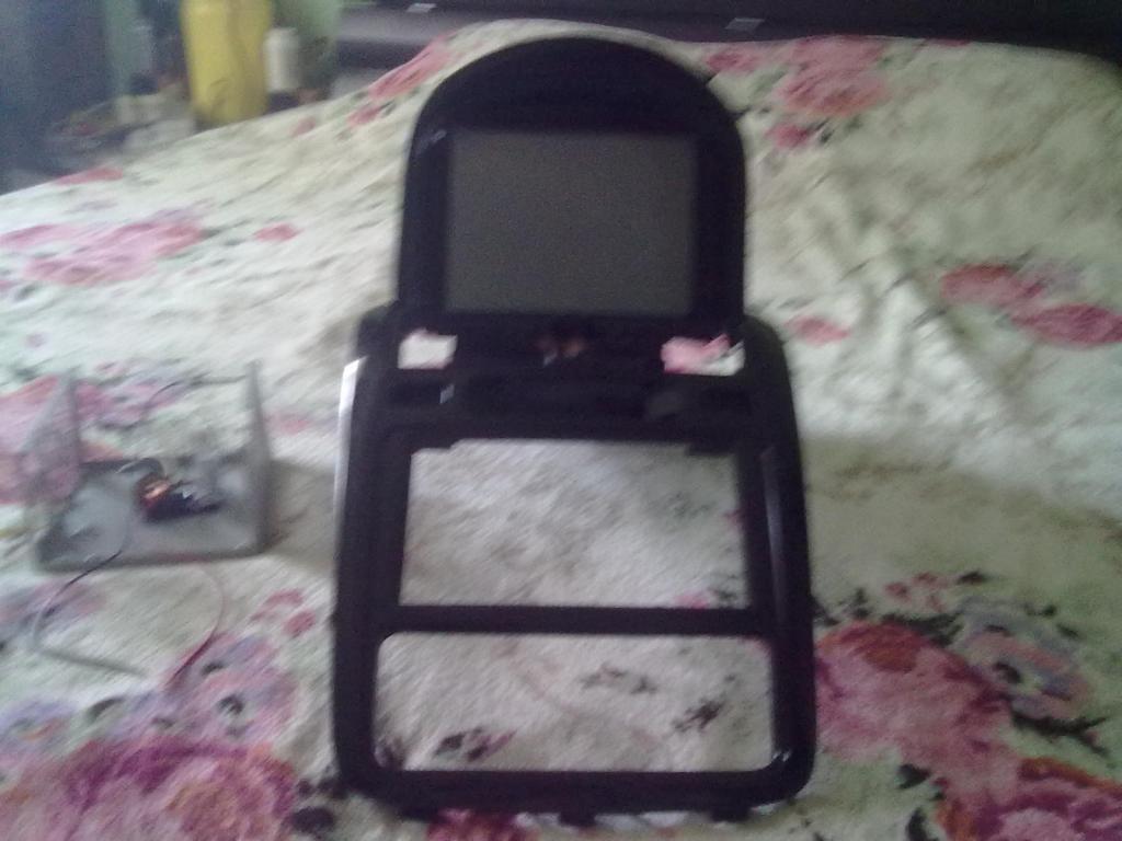

Самое начало проекта - встраивание монитора. Нормальный человек бы "навесом" собрал систему и тестил ее, потом встраивал и юзал. Я же тонкий извращенец и вижу конечную цель как картину, а также постоянно хочу что нибудь сделать (не важен результат, важен процесс). Гемор с монитором конкретный. Вопрос куда его встроить? В SXM родная дырка в панели 2 дина. Тут блин засада, ручка передач АКП. При переключении на "D" она закрывает половину родного технологического отверстия.
Варианты:
1. Выгнуть рукоять вверх как на кузове ACM.
2. Выбрать другое место. При чем два дина по моему семь дюймов, что меня не устраивает.
Почти слова парутчика Ржевского: "Творить так творить, ломать так ломать, драть так обязательно королеву", ибо по другому я не умею. Неделю своего драгоценного времени потратил на изучение мониторов. Вот блин засада, оказывается не все золото, что блестит. Фирмовый моник может быть запросто выпущен на заводе дишманского оборудования. Решено было приобрести все в разборе без корпуса и блока питания.

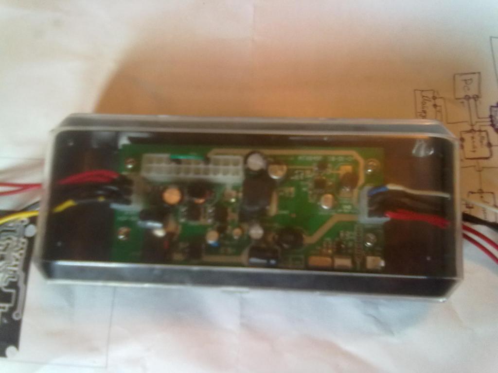

Еще раз спасибо Сергею Лебедеву, MAX-у, Mid_Е34, Vladget и всем кто помогал в изготовлении БП слушая мои наиглупейшие вопросы. На данный момент скушал как работают импульсные БП и сам их проектирую, в придачу чиню мониторы. Деньги - жене на штукатурку, технику в руки аборигена и цветочки.

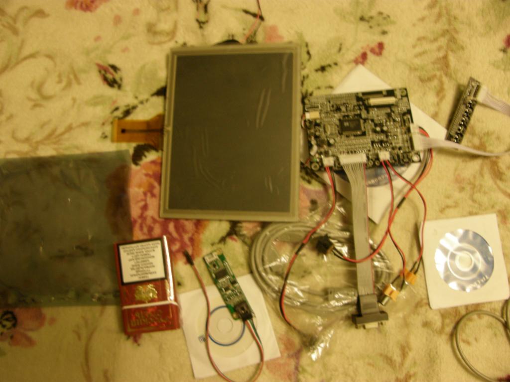

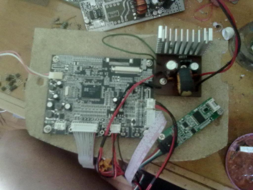

Поехали далее, теперь картинки. Выбор матрицы пал на восемь полноценных дюймов, которые ставиться в Lilliput и в Xenark, второе стоит в полтора раза дороже. Зовется матрица AT080TN52, к ней прикупил тачскрин и прибабасы с двумя AV дабы работали камеры при автопереключении. Вот такой комплект:

Сей комплект указанный выше включает:
1. Моник 8 дюймов.
2. Тачскрин.
3. Контроллер тача.
4. Плата управления видеосигналом.
5. Провода, дрова.

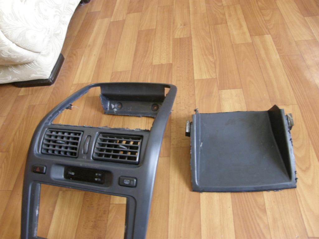

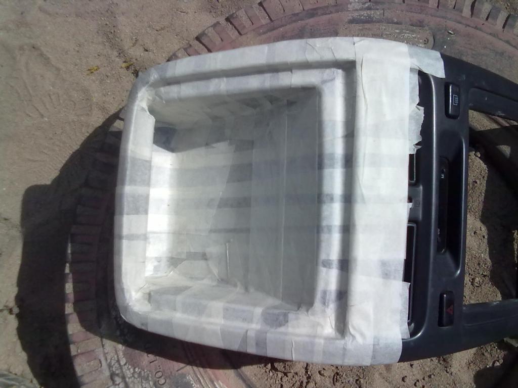

Снимаю панельку, долго кручу ее в руках и думаю. Мне хватило переделки дверей в свое время, решил делать с минимальными затратами и без хирургии. Жертвую верхним бардачком, монитор решил ставить на уровне глаз. Теперь необходимо сделать болван (макет для готового изделия), снова кручу в руках панельку и обдумываю варианты. Вообще я долго делаю, потому как дофига думаю, не знаю правильно или нет, но зато на выходе деталь качественная.
Решено было сделать матрицу бордачка и ездить дальше без снятия панели. Подготовка панельки. Обклеиваю малярным скотчем, что-то типа разделительного слоя.

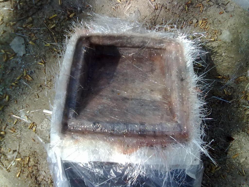

Старый 17.06.2012, 11:24   #3
Sol_S
Регистрация: 11.12.2008
Город: Алматы
Регион: Казахстан
Машина: 96\Toyota\Ipsum
Сообщений: 187
Надеваю респиратор, потому как работаю с полиэфирной смолой, народ шугается, шо трындец . Мешаю смолу, работаю с материалом Novol, не знаю может есть лучше, но я только учусь, волшебник не я. Крою стекломатериалом 300-м один слой.
Последний раз редактировалось Sol_S; 10.09.2013 в 22:25.
Старый 17.06.2012, 11:26   #4
Sol_S
Город: Алматы
Регион: Казахстан
Сообщений: 187
И сразу еще слой, кисточкой выгоняю пузыри. Пузыри - это наши враги номер один. При ручной укладке никак не избежать этих врагов. Можно конечно забабахать центрифугу или вакуум, но нафиг эти приблуды в не профессиональных руках. Всегда вспоминается фраза: "Техника в руках аборигена - это хлам". Это про меня. Ушел принимать анестезию и липнуть к теплой сисе. На следующий день снимаю изделие. Хруст,треск, деталь в руках. Настоящий пластик.
ID:	27016   Нажмите на изображение для увеличения

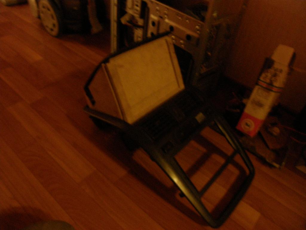

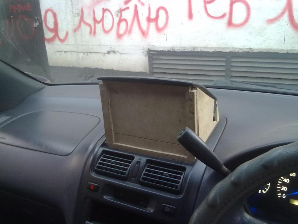

Склепал из МДФ каркас. Так, теперь помидоры в меня не кидать, сразу предупреждаю дублей было 4 - это первый.
У меня руки я уже говорил откуда и с первого раза я знаю и у Вас господа ни чего не получается, на Ваш суд выставляю сие ушлепище (навоял стыдно показывать), но кто не делает ошибок, тот ничего не делает.
Ужость:

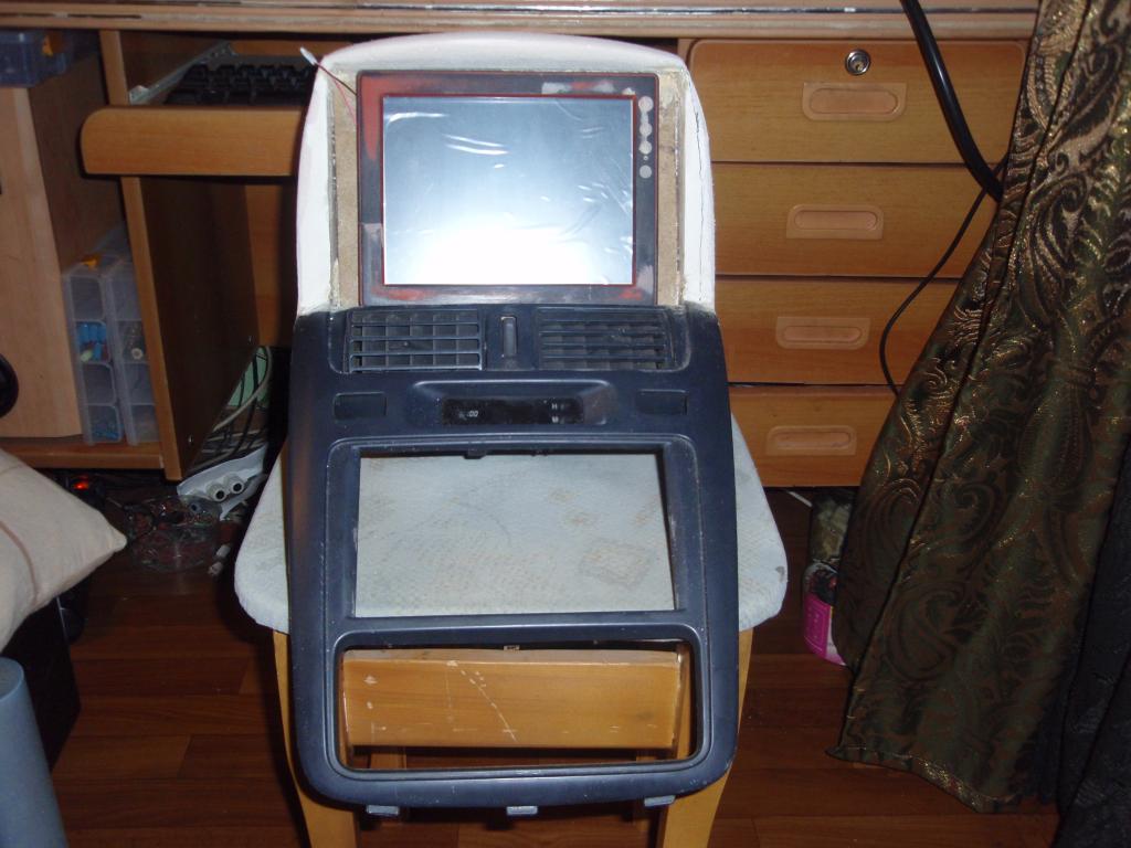

Старый 17.06.2012, 11:43   #7
Sol_S
Город: Алматы
Регион: Казахстан
Сообщений: 187

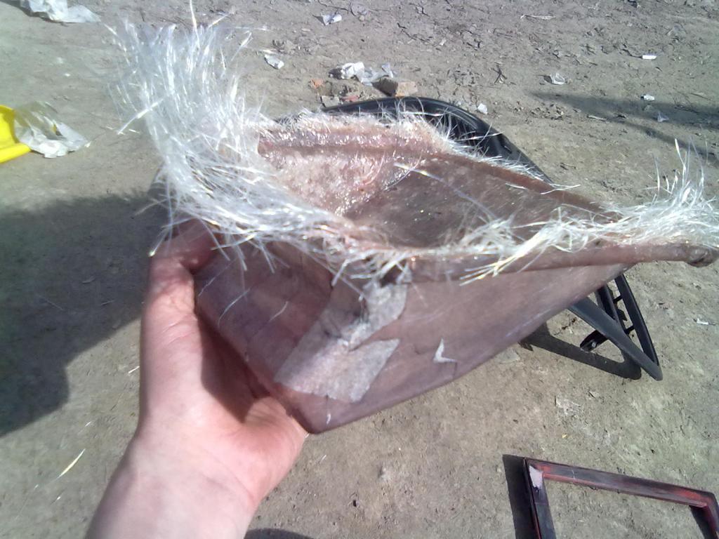

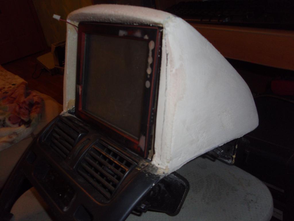

В качестве верхней крышки, использовал крышку от бардачка. Гадость, нужно с этим что-то делать. Шлепаю пенофлекс на борты и точу наждаком 80-ым. Получается что-то такое
Вот что на выходе:
ID:	27022   Нажмите на изображение для увеличения
ID:	27023   Нажмите на изображение для увеличения
ID:	27024   Нажмите на изображение для увеличения
Последний раз редактировалось Sol_S; 10.09.2013 в 22:33.

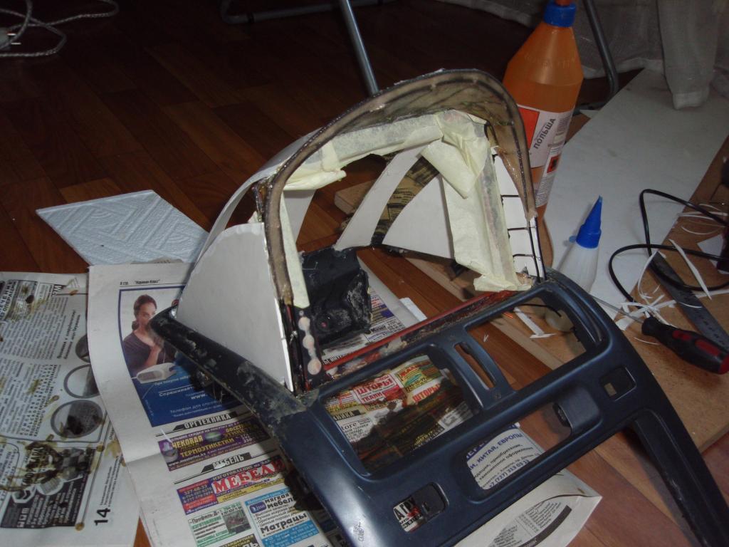

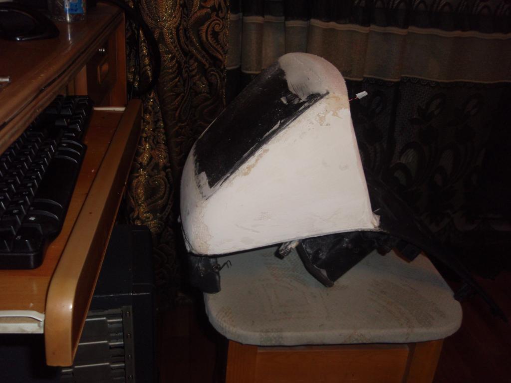

Старый 17.06.2012, 11:49   #8
Sol_S
Город: Алматы
Регион: Казахстан
Сообщений: 187

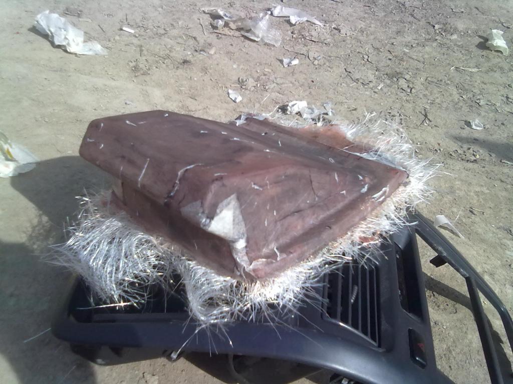

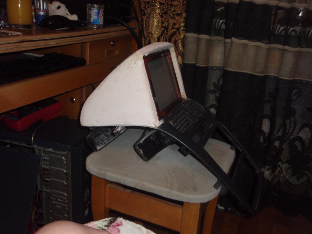

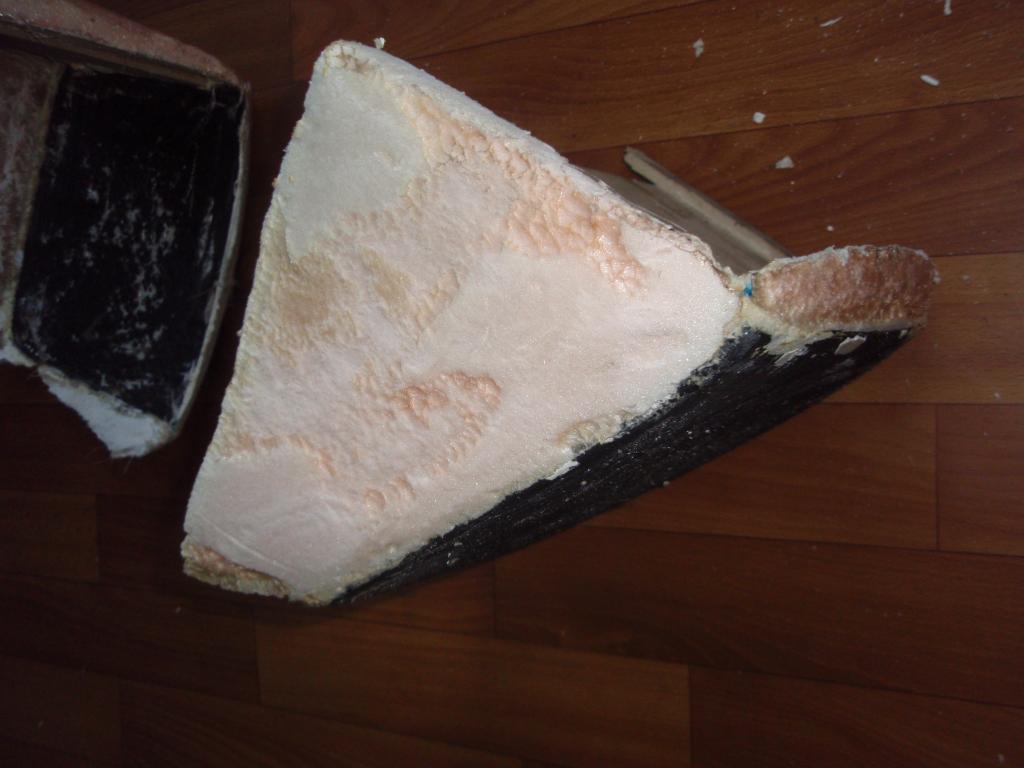

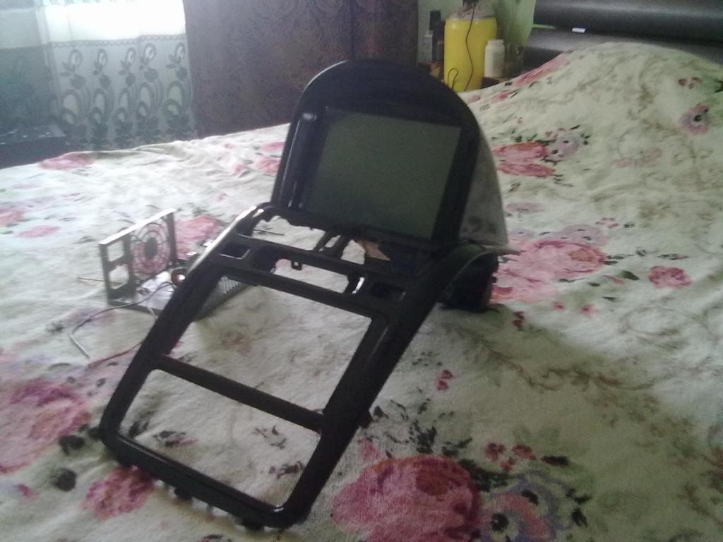

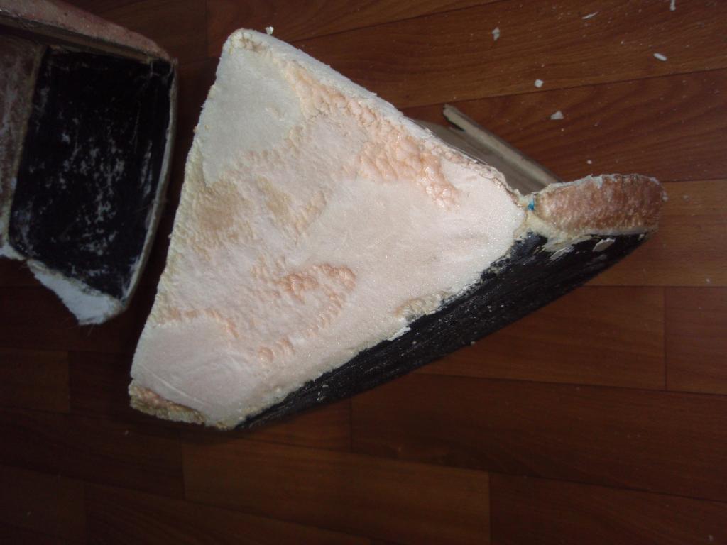

Впринципе меня устраивала конструкция, но не сильно нравилась из-за грамоскости. Первым делом подумал, что делать дальше. Снимать матрицу или оставить пенопласт внутри. В панели будет ощена тепло, пенопласт создаст типа микроклимата, фигня этот микроклимат. Но решено оставить. Снова наряжаюсь пришельцем с далекого космоса, на морде лица респиратор с угольными фильтрами, на руках перчатки по локоть. Ухожу в безлюдное место, народ шугается, циглов любопытных отгоняю чуть ли не палками. Крою болван 300-м матом (не тем русским матом, а спец. материалом). Научился сложную деталь "укутывать" одним слоем стекломата. Довольный как помытый слон иду к теплой сисе которая уже начинает потихоньку скафнить, типа задолбал. Через 2 часа вижу деталь. И ооо приехали, нужно было проверить и снять пробную детальку с пенопласта. Полиэфирка сожрала поверхность, хотя на форумах парни писали, что смола не кушает этот материал. Наврали, моя ныть .
Последний раз редактировалось Sol_S; 10.09.2013 в 22:35.

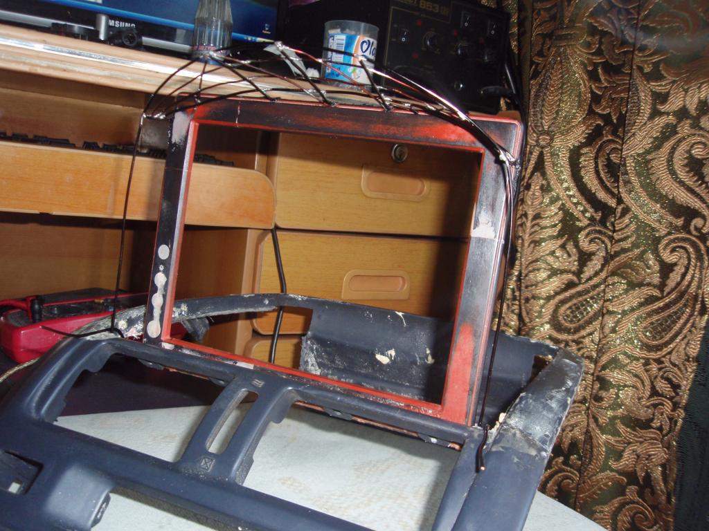

Старый 17.06.2012, 11:54   #9
Sol_S
Город: Алматы
Регион: Казахстан
Сообщений: 187

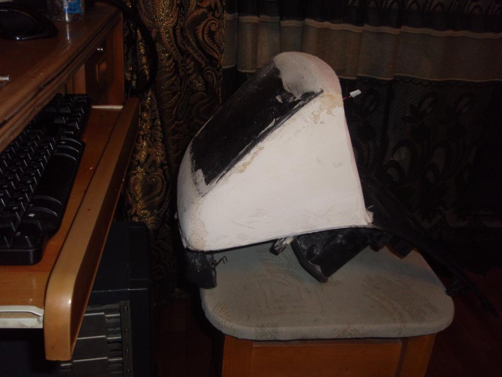

Весь болван повело, но я сильно не огорчился. Значит не дано этому чудищу жить у меня в машине. Все, что не делается, все к лучшему.

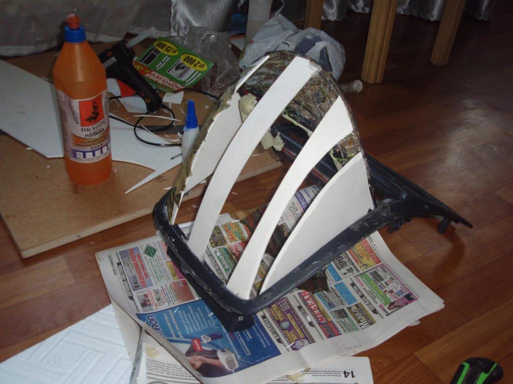

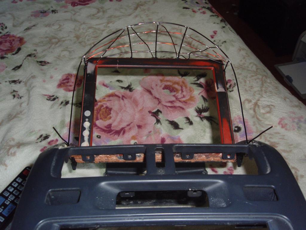

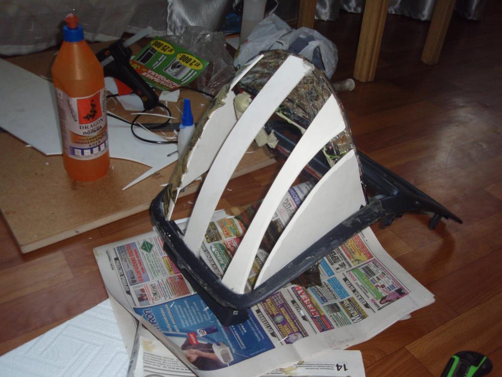

Дубль номер три тоже не прижился, пробовал делать из строительной пены, даже фотать не стал. Плюнул и оторвал нафиг. Так как я человек дотошный, сдаваться не собираюсь и продолжаю дальше. Дубль номер четыре: беру рамку, делаю каркас для козырька из меди. Медь для намотки трансформаторов купил год назад. Вот что получилось:
ID:	27027   Нажмите на изображение для увеличения
Последний раз редактировалось Sol_S; 10.09.2013 в 22:37.
Старый 17.06.2012, 12:00   #10
Sol_S
Город: Алматы
Регион: Казахстан
Сообщений: 187
Места крепления фиксирую холодной сваркой (автопластелин). Забираю у любимой супруги порванные колготки, я ее заранее предупредил пол года назад, чтобы не выкидывала . Натягиваю на каркас и фиксирую нитками. Данная технология называется "Чулочный метод". Мажу эпоксидкой переднюю часть. На следующий день получаю конструкцию не очень прочную, но достаточную для дальнейшей работы. Далее ее армирую стеклотканью с эпоксидкой. Стенки болвана решил делать из ПВХ. Материал легко гнется и поддается обработке.
ID:	27029   Нажмите на изображение для увеличения
