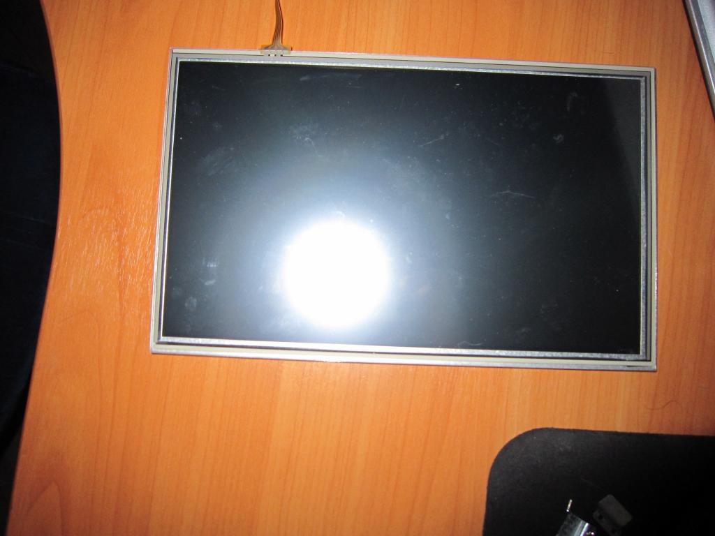

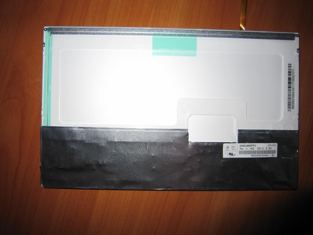

Старый 02.12.2010, 21:54   #7
ZXprSL
Аватар для ZXprSL
Регистрация: 18.11.2010
Город: Ноябрьск, ЯНАО, 89RUS
Регион: 89
Сообщений: 227
hidden,
Если не трудно, можно сделать фото матрицы от HDMI версии? как выглядят края матрицы.
Старый 03.12.2010, 10:26   #8
hidden_
Регистрация: 01.07.2009
Сообщений: 4
hidden_ is on a distinguished road
вот
и

Старый 05.12.2010, 10:18   #9
ZXprSL
Аватар для ZXprSL
Регион: 89
Сообщений: 227
Благодарю.
размеры матрицы по описанию:
Активная область (мм): 220,416 х 129,15
Размеры: 235 х 145,8 х 5,5
