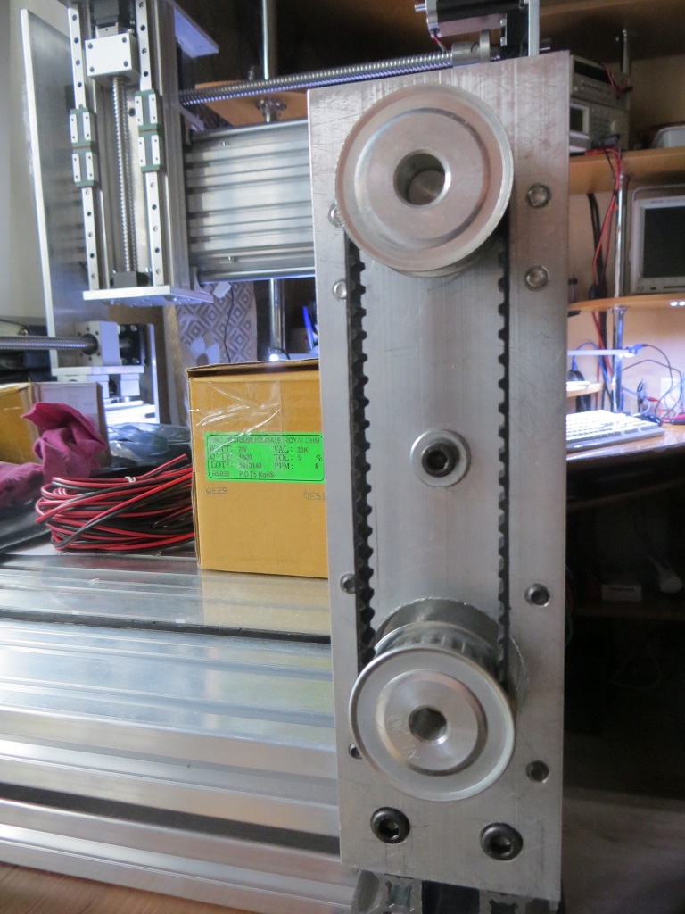

Ссылку на метал и профили дал выше в сообщении.
Рабочее поле 550x400x180 где-то....
Так как мне сразу не понравились выпирающие двигатели, привод сделал через ремни 1:1. Редуктор не нужен, двигатели 425 oz, 30кг/см...

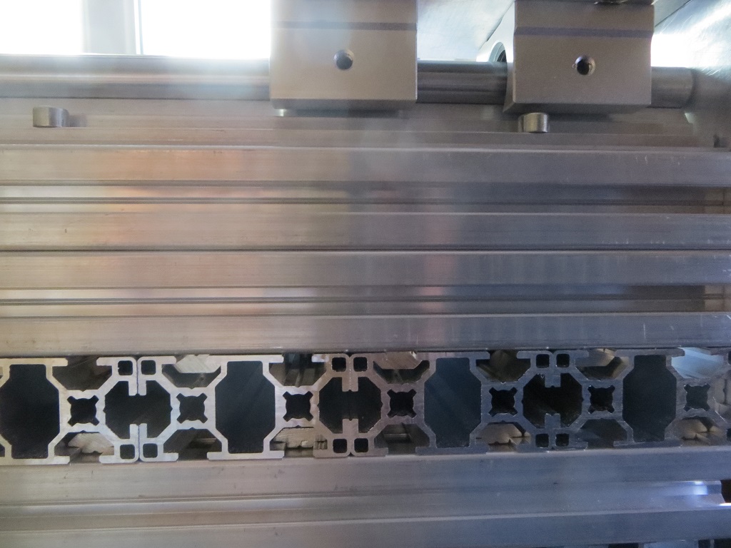

Стол чисто детский конструктор
