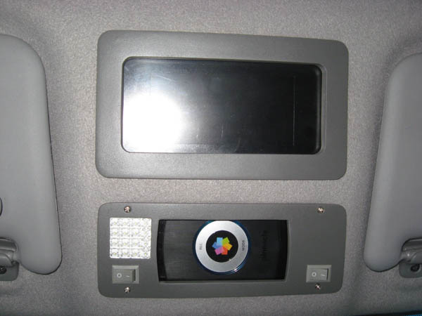

Наклон какой то будет? или так и будет как на фото? помоему не очень удобно.
Рамка хорошая получилась!
Что ты имеешь ввиду под наклоном?
Небольшой наклон есть. Когда сделаю вчистовую, добавлю фоток.
Насчет удобства могу сказать - некуда больше ставить... Будет достаточно удобно. Еще важен такой фактор- когда смотришь не потолок в район дисплея и Пинейкла, боковым зрением успеваешь реагировать на происходящее на дороге.
Хотя... мысль. Можно сделать наклонный подик для Пинейкла в том же месте, где был плафон. Но здесь получается "невидимая" установка. К тому же в движении нефиг не него смотреть, он пишет дорогу, и участие водителя не требуется. Закончил ехать, нажал окончание записи.
Кто-нибудь знает, чем клеить полистирол? (Вроде из него рамка сделана).
Любым клеем для моделек. Лучше всего - дихлорэтаном. Только аккуратно надо - он ядовит и работать надо в проветриваемом помещении. А то башка болеть будет )

Андрей Sam; Любым клеем для моделек. Лучше всего - дихлорэтаном. Только аккуратно надо - он ядовит и работать надо в проветриваемом помещении. А то башка болеть будет
Про дихлорэтан понятно. Есть дома. Сейчас узнал - материал рамок- вспененый ПВХ. Клеи для него это "Космофен" и "ПММА". Я склеил обычным клеем "Титан", учитывая малую нагруженность.

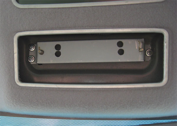

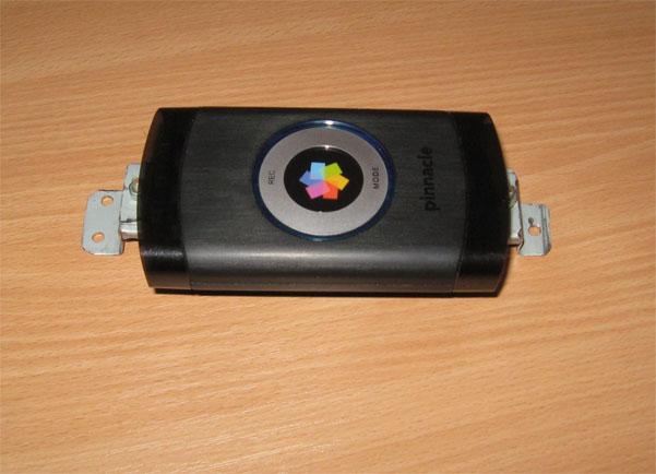

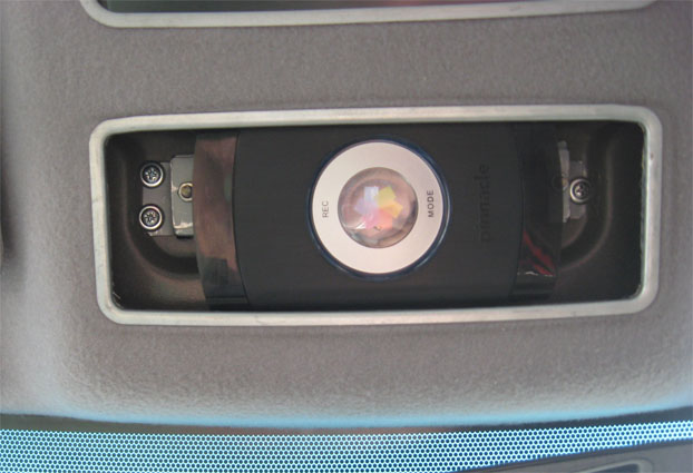

Продолжаю определять место для "записывалки видео". Удален как многие ненужные узлы в авто плафон освещения салона. Торжественно вручу потом будущему владельцу авто при продаже.
Изготовлен кронштейн, который закреплен саморезами к крыше авто.
К кронштейну крепится сам девайс.
Рамку красил из балончика краской Motip для бамперов. Хорошая краска, прочное покрытие получилось и сохнет относительно недолго при комнатной температуре.
Блин, светодиодный фонарь светит слишком ярко!

Саморезы не выходят на улицу? Или крыша толстая?

Сообщение от DimSky Посмотреть сообщение
Так и знал, что будет про это вопрос. В этом месте есть какое-то усиление крыши, т.е. двойной металл на расстоянии 2-3 см между слоями. Внутренний слой можно сверлить.
Слишком ярко по сравнению с лампочкой)
У меня на центральном плафоне 19 таких сид + водительский источник света на 15 сид - я оч доволен яркостью)
